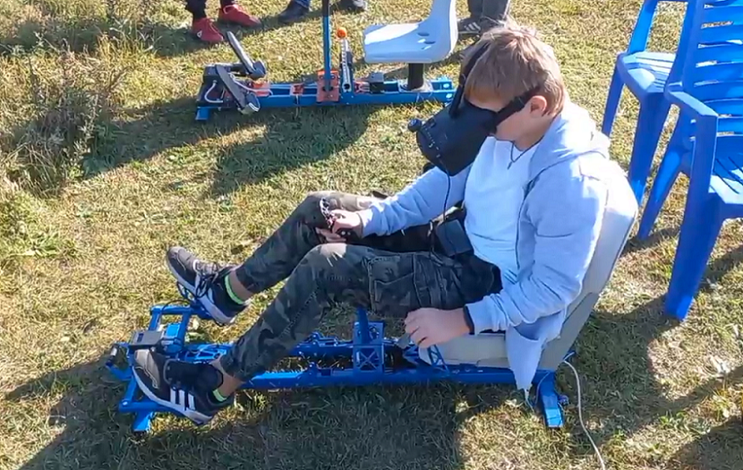

Уважаемые пилоты, посмотрите, может кто-то мечтал о таком пульте?
Весьма интересная штука
Есть функция подключения тренажера к обычной аппаратуре через тренерский разъем
На тренажере ставится обычный радиомодуль типа FrSky с телеметрией. Его надо забиндить с моделью. Настройки модели выполняются в специально написанном мобильном приложении, в нем можно регулировать диапазоны сигналов, вводить нелинейность и т.д. Если не хочется всем этим заниматься - подключаем к аппаратуре через тренерский разъем и летаем через нее. Но тогда только 4 канала. Кнопки на РУС не получится задействовать. Правда останется функциональным кнюппель триммирования, так как он сдвигает нейтраль в ПО самого тренажера.
