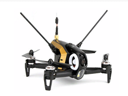

Увы ценик нынче у Беби вместе с аппой на порядок выше чем у Родео....да и с настройками квадрика еще нужно возится в Бете...а 10-ю версию Беты нужно скачивать на 64-ю винду, а это значит мне еще и винду менять - свою 32 на 64-ю...ни малейшего желания...Приветствую!

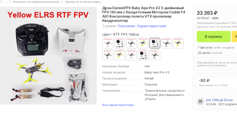

Если правильно понимаю, рама у него – пластиковая, следовательно дрон одноразовый. По цене тоже сомнительно: darwinfpv baby ape какой-нибудь + radiomaster pocket + 1-2 батарейки выйдут дешевле и на выходе будет адекватная современная аппаратура, более прочный и производительный дрон.
И к слову, для дворов и парков такие дроны всё же крупноваты, без бюрократии законно полетать не выйдет, можно нарваться на весомый штраф. Советую поискать что-либо весом до 150гр (вместе с аккумулятором!)

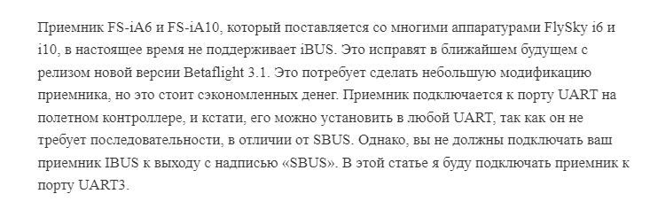

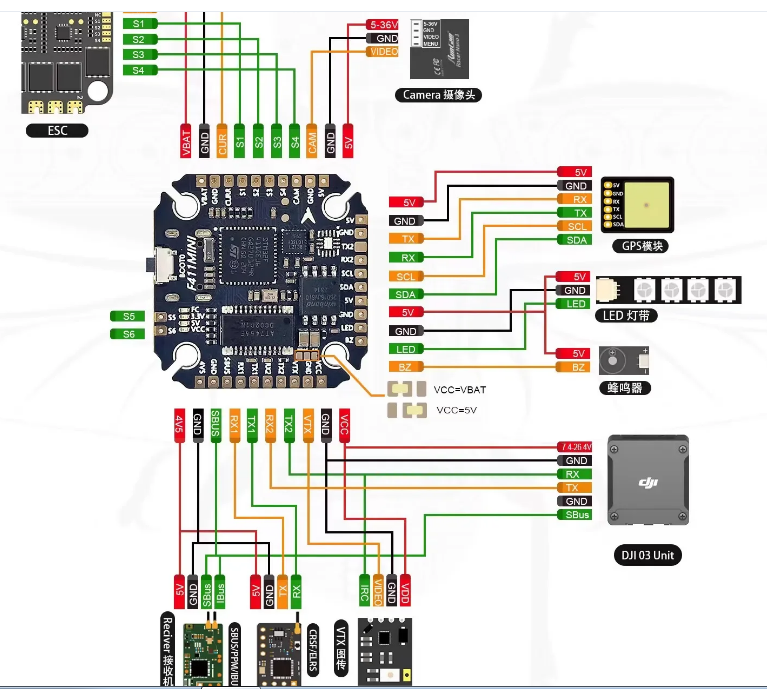

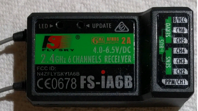

Это факт....попробую собрать коптер из остатков набора от Tyro 79...осталось прикупить полетник и радио. На алишке думаю заказать не дорогой полетник(бюджет ограничен) такой вот https://aliexpress.ru/item/1005006144553510.html?sku_id=12000035960261445 и там же прикупить радио FS-i6 и приемник FS-iA6B с каналом iBUS. Тут на сайте нашел статью как подключить этот приемник к полетнику и настройки радио https://profpv.ru/kak-nastroit-i-ustanovit-flysky-fs-ia6b/...Только не совсем ясно описано куда подключать приемник, автор пишет к контактам УАРТ 3 полетника...это где такие? Вот схема полетника с распиновкой контактов...Но все имеет свою цену, в одном случае придется платить качеством, в другом – деньгами
Цитата...Только не совсем ясно описано куда подключать приемник, автор пишет к контактам УАРТ 3 полетника...это где такие?
Но у нас только три провода идут от приемника к ПК: черный(-), красный (+) и белый(iBUS) ...с черным, красным понятно, а белый куда паять? К Rx1 или Тх1? Или без разницы?можно взять контакты RX1 и TX1
