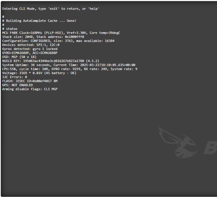

После прошивки дрон перестал взлетать, при взлете его тянет в сторону прикладываю видео.
Могу предоставить все технические характеристики дрона
Я думаю проблема может быть в: gyro locked 1

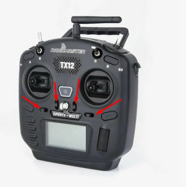

Здравствуйте!Калибровали акселеромтр?Не жали на тримеры под стиками на пульте?
Извените немного не понял, что такое тримеры и как можно откалибровать акселеромтр ?
тримеры - кнопочки подстройки стиков в нулевое положение на пульте. И вы уж извините, но поизучайте матчасть (прежде чем перепрошивать), хотя бы терминологию, коль такие вопросы задаете. Иначе мы будем общаться на разных языках.

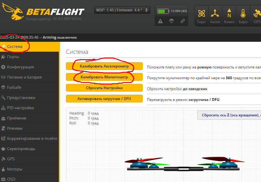

Поставьте стики в центральное положение и на экране выберите отображение где цифры и понажимайте триммеры что бы в центральном положении соответствовало нулю.Не знаю
как еще объяснить.Акселерометр вам уже скинули,проверяйте что бы был дрон лежал идеально ровно.Если после этого не будет откалибруйте по другому с уклоном небольшим

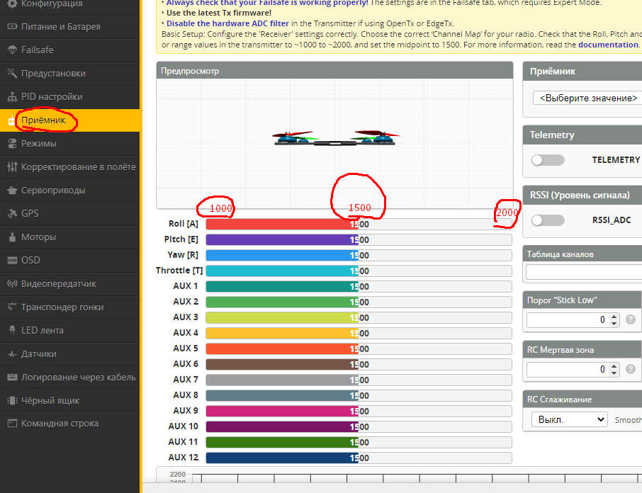

А тут выставляли крайние точки? должно быть низ стика - 1000 , середина 1500, верх 2000. По всем каналам которые задействованы
хм,сдесь он у вас ровно и не крутится при стандартном располодении стиков,значит дело не в этом а в калибровке,пробуйте калибровать его пока не достигните идеального результата
Это не у меня. Я указал как должно быть

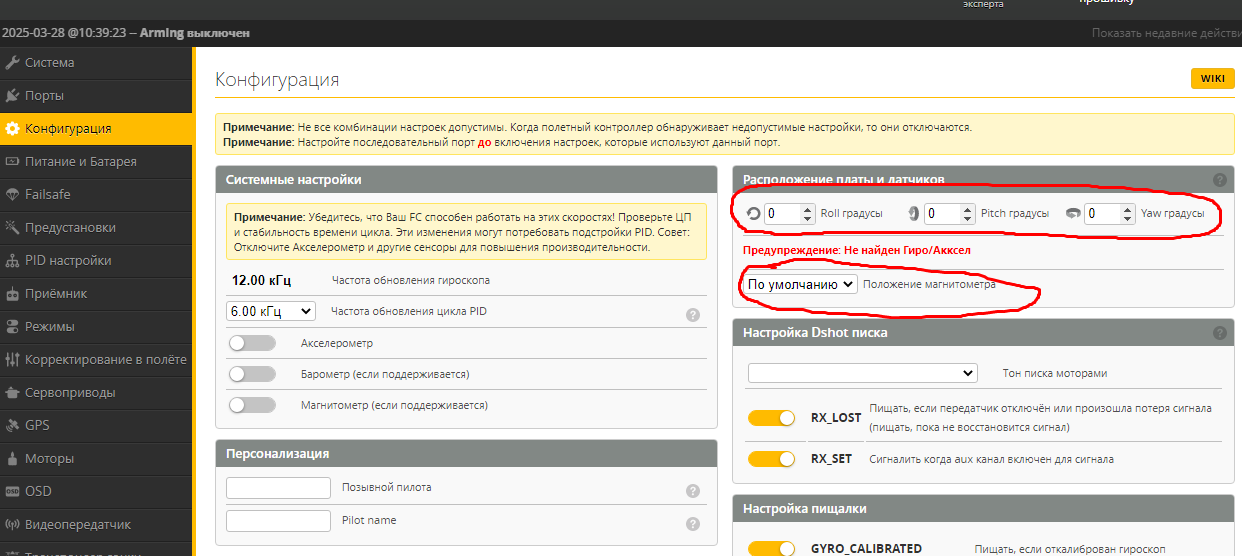

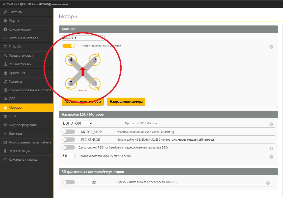

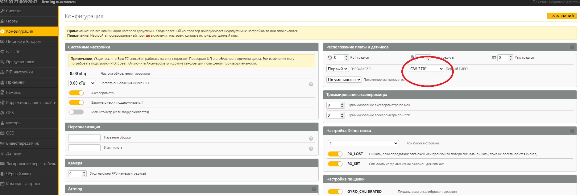

Было подобное по первому времени, помогает либо установка правильного угла положения платы (но тут обычно кувыркается если не правильно), либо проверка правильности настройки очередности и направления вращения двигателей.
    235.3 KB · Просмотры: 14
    136.9 KB · Просмотры: 14
Точно! Плата контроллера как сориентирована относительно рамы (на плате нарисована маленькая стрелочка , типа "перед там"
Надо или плату перевернуть или указать как она сориентирована относительно рамы.

У меня стоит 1000 низ 1500 середина и 2012 верх, и у меня AUX 12 вебрирует от 1000 до 2000

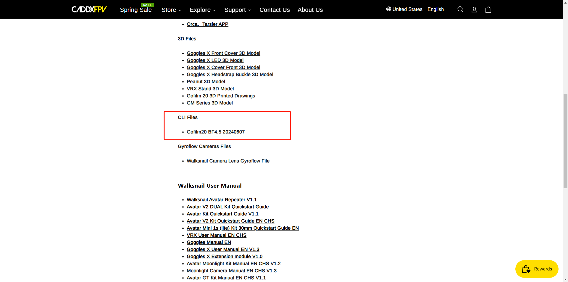

И может кто то знает как сбросить до заводских настроек
