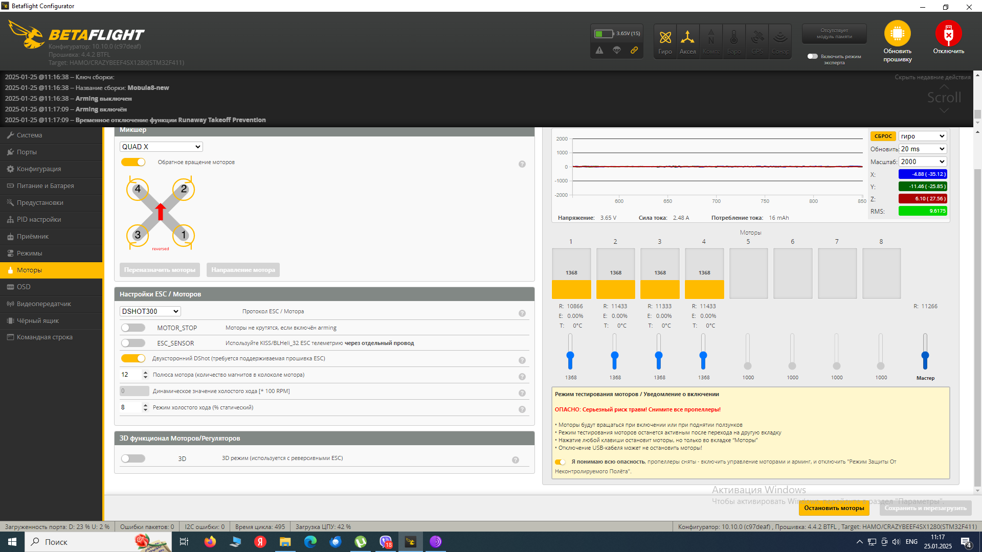

Включил режим тестирования с пропеллерами в Betaflight. Все моторы работают одинаково.

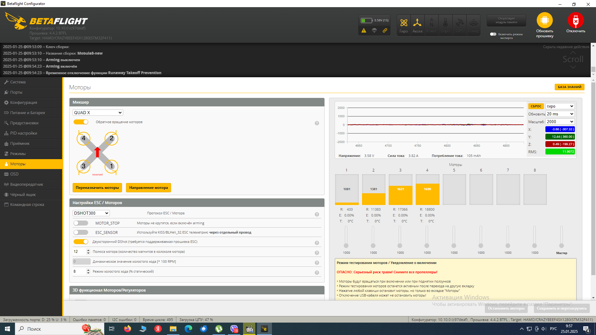

В этом же режиме попробовал поуправлять аппаратурой, один пропеллер еле крутит.
