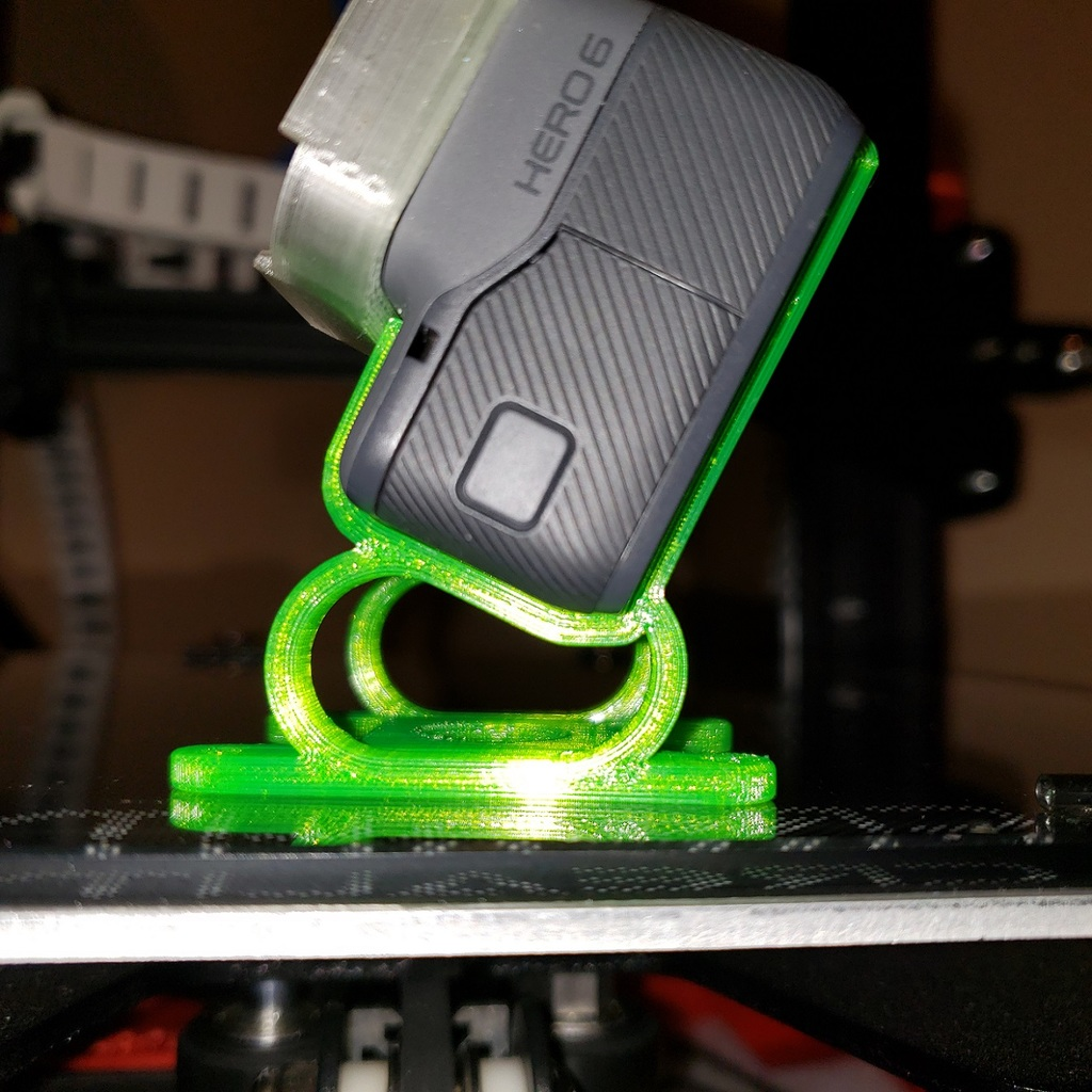

Какая модель гопро? Мелкую вибрацию вполне успешно сглаживает Gyroflow, если камера не из тех с неудачным гироскопом типа hero5black, у которых после обработки в gyroflow становится ещё больше вибраций. В этом случае только печать софтмаунтов из TPU с виброразвязкой типа таких:
и осторожные полёты, потому что подобные конструкции по понятным причинам склонны рваться и терять камеру)
Просто крепление с ушками из мягкого TPU печатать смысла нет - крепёжные ушки наоборот скорее больше дают камере раскачиваться чем что-то сглаживают.
Ещё можно наколхозить какой-нибудь демпфированный подвес как у синелогов - на четырёх мягких резиновых бочонках, но придётся очень долго искать свой личный дзен и не факт что сработает.
