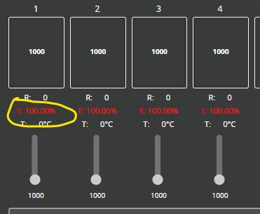

Есть возможность записать и выложить логи черного ящика с моментом щелчков? Желательно с частотой повыше. Очень интересно, но пока ничего не понятно, учитывая что при вращении руками включенные моторы адекватно раскручиваются\тормозятся (это нормально) а щелчков нет.
На вкладке приёмника при движении стиками полоски без рывков ходят, плавно? RC-smoothing (RC-сглаживание) стандартное 30?
На вкладке ПИДов и фильтров что-нибудь в стандартных значениях меняли?
Bidirectional Dshot и RPM-фильтрация включены? Dshot 300 стоит? В бетафлайте при тесте моторов есть ошибки на минимальных\средних\высоких оборотах?

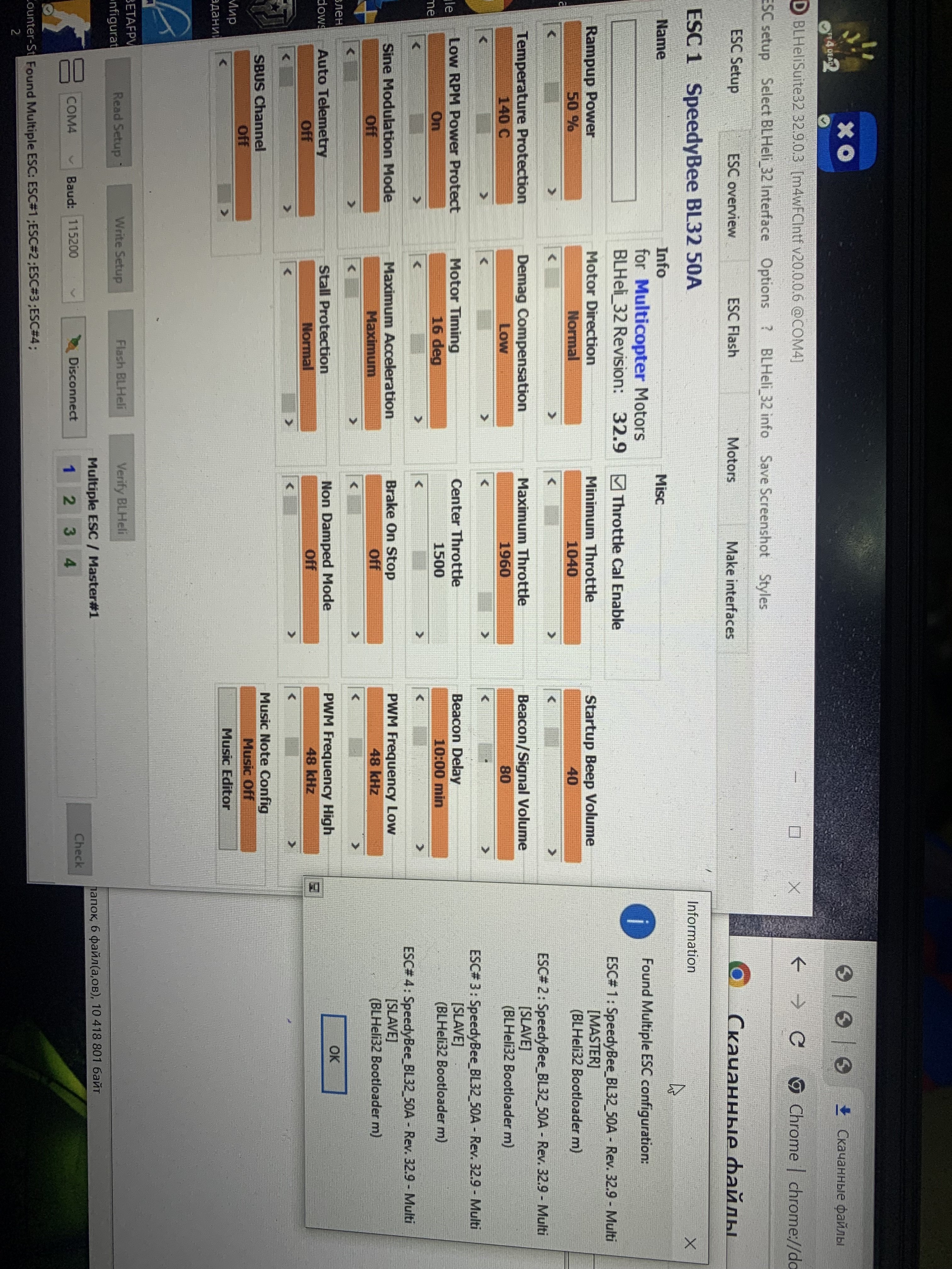

qzz спасибо за совет завтра буду пробовать.Не могу зайти в blheli программа не видит esc.Попробую как то решить это.
Может быть что брак регулятора?
Судя по тому что упоминался speedybee f7, предположу что регуляторы на BlHeli32. Попробуйте использовать BlHeliSuite32, так же при подключении к регуляторам нужно, чтобы батарея была подключена. Если не видит сразу, то можно подключиться к бетафлайту, после успешного соединения нажать в конфигураторе "Disconnect", открыть BlheliSuite32 и пытаться подключаться. Иногда на windows 10, если она хочет установить обновления, тоже может не соединяться, нужно согласиться с обновлениями и перезагрузиться.
От души завтра буду пробовать
blhelisuite32 нашлись регули
