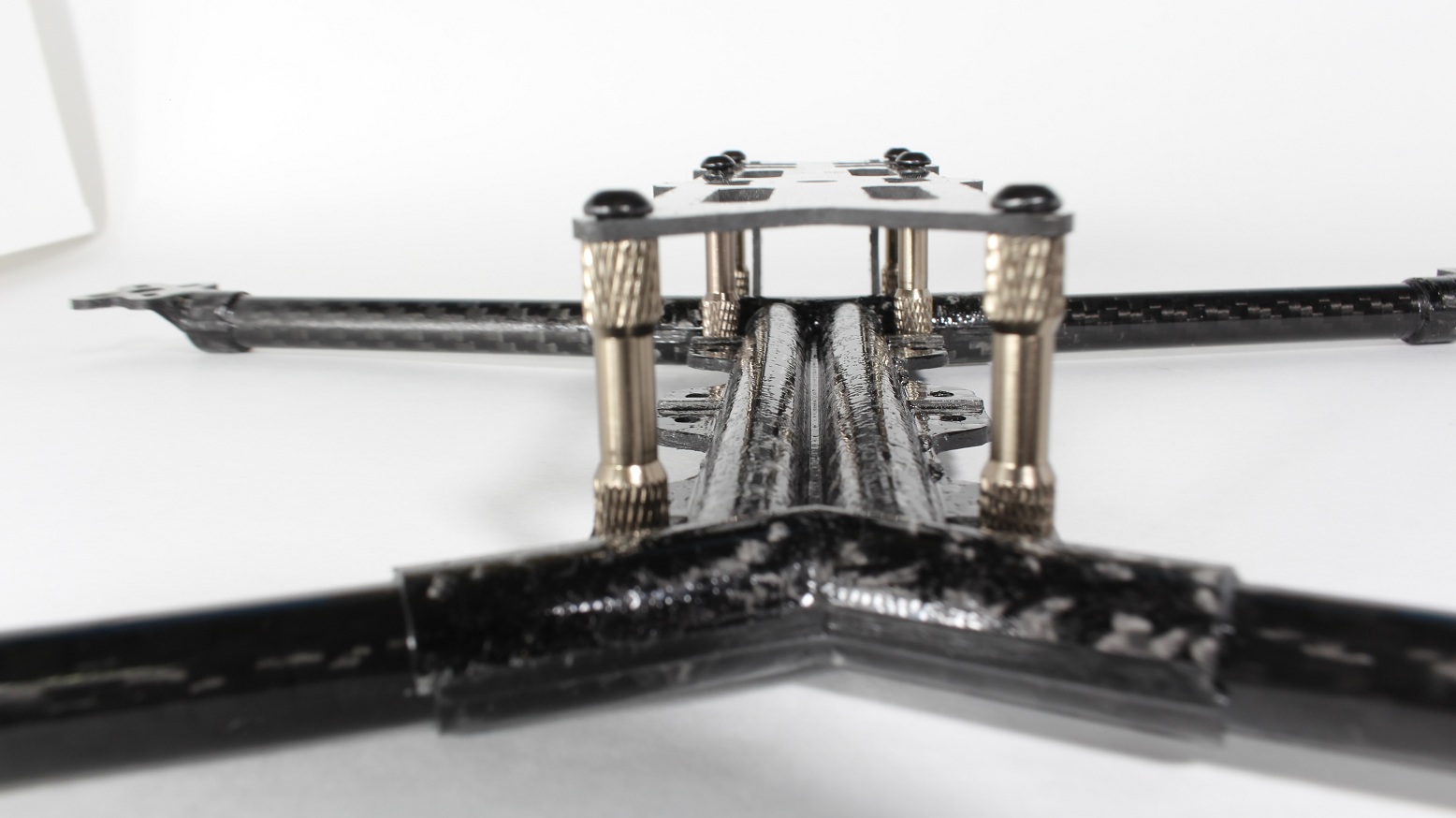

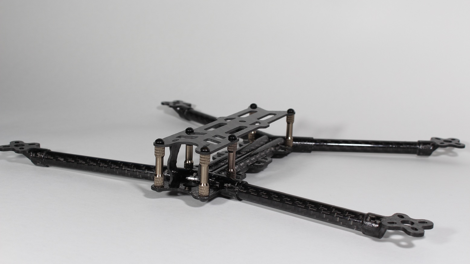

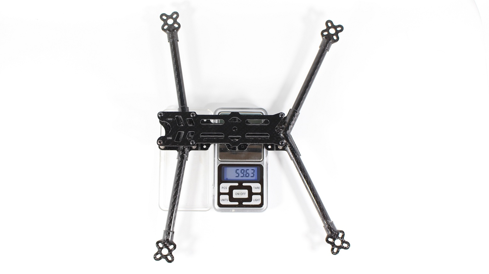

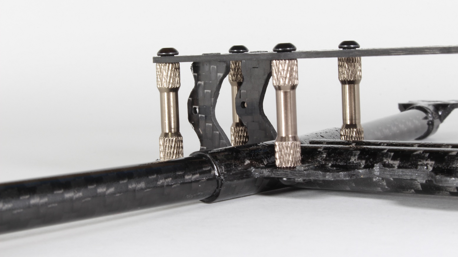

Всем привет. Предлагаю вашему вниманию раму для дальнолета 7" собственной разработки. Главная идея была сделать максимально возможно легкую и достаточно жесткую раму. Получилась конструкция из карбоновых трубок 10мм на лучах и профильным основанием центра (автобуса). На раме можно разместить два стека 30.5 Х 30.5, крепление под микро камеру 19 Х 19. Вес рамы в сборе составил 60г.
