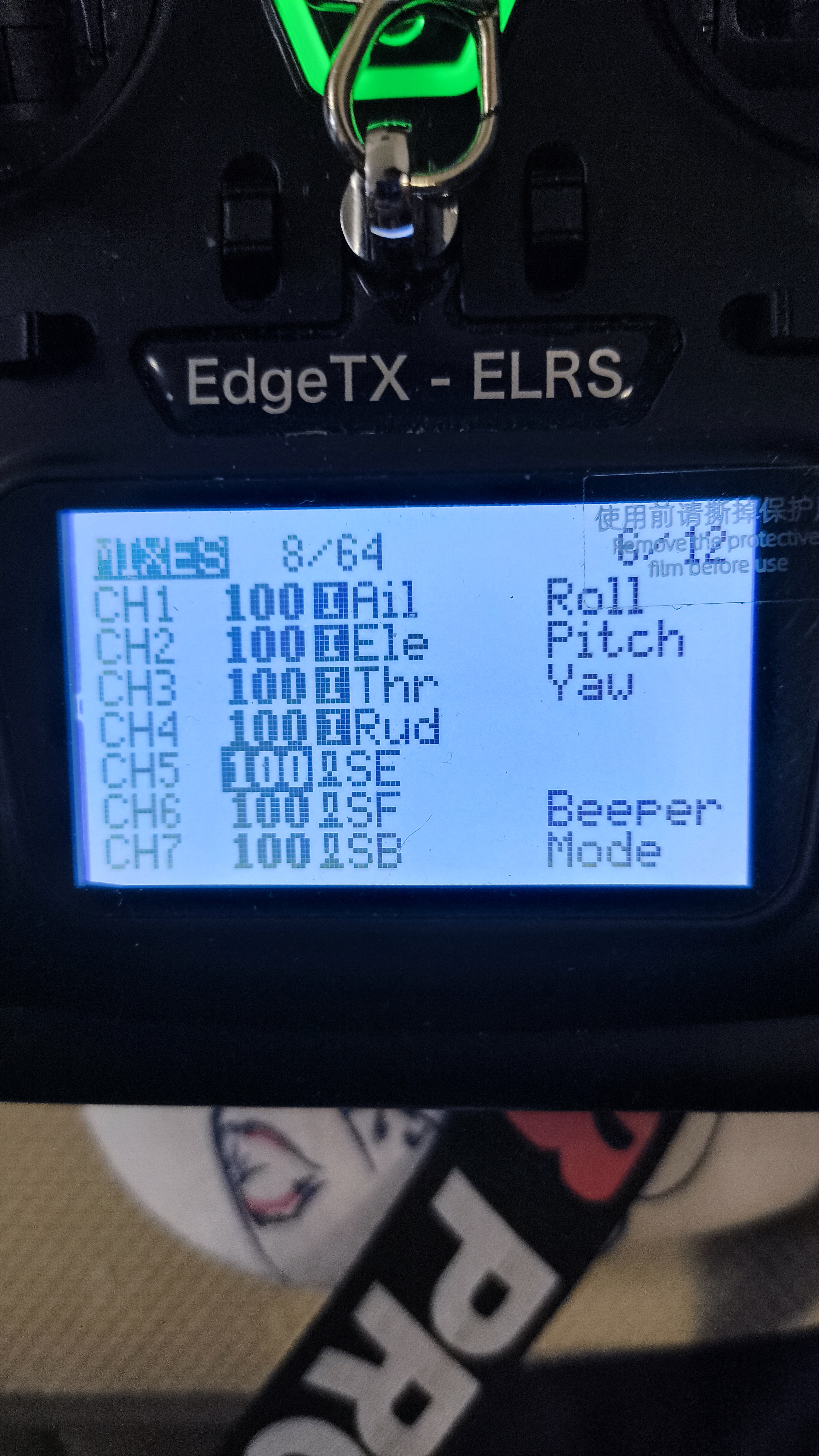

вообщем проблема следующая, взял мобулу 8, подцепил её на свой тх12, но в бетафлае не видет аукс 1.2.3 и кнопки, всё кроме аукс4.
незнаю с чем свзанно но прошу помочь с данной ситуацией !!!
Тх12 на едже 3.хх ЕЛРС на мобуле 3.хх
причём сама аппа видит все передвижение тумблеров и кнопок
В настройках модели нужно добавить, 6 вкладка.
Ребята выручайте,неужели аппу новую брать? Или я что то не так делаю,в настройках аппы все прописано верно,а в ливтоффе не видит не один тублер кроме аукс4,на него пока повесил арм

В том то и все веселье,что добавил а по факту в бетафлай они якобы не работают,но аппаратура показывает что работают
в настройках модели на вкладке outputs они добавлены? или только в миксах?
