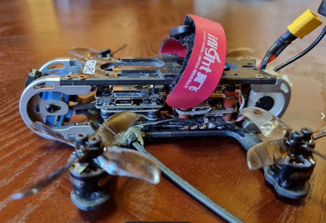

На борту птички вот такое оборудование:
VTX: STABLE PRO F7 5,8 ГГц 600 мВт
камера: Саddх Таrsiеr 4К 1200ТVL с 2 объективами
дрон: CineStyle 4K F722, очень резвый зараза, за ним глаз да глаз нужен!))
