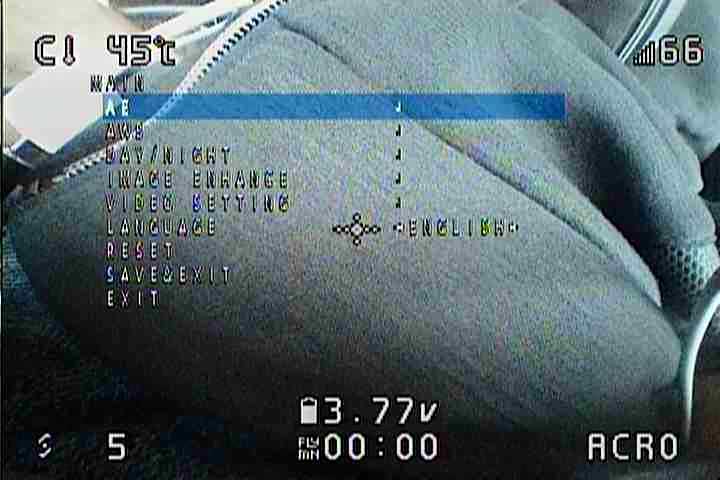

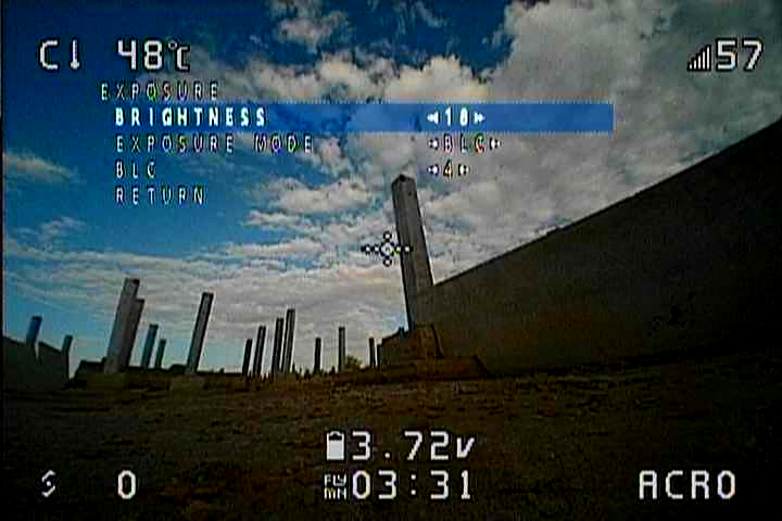

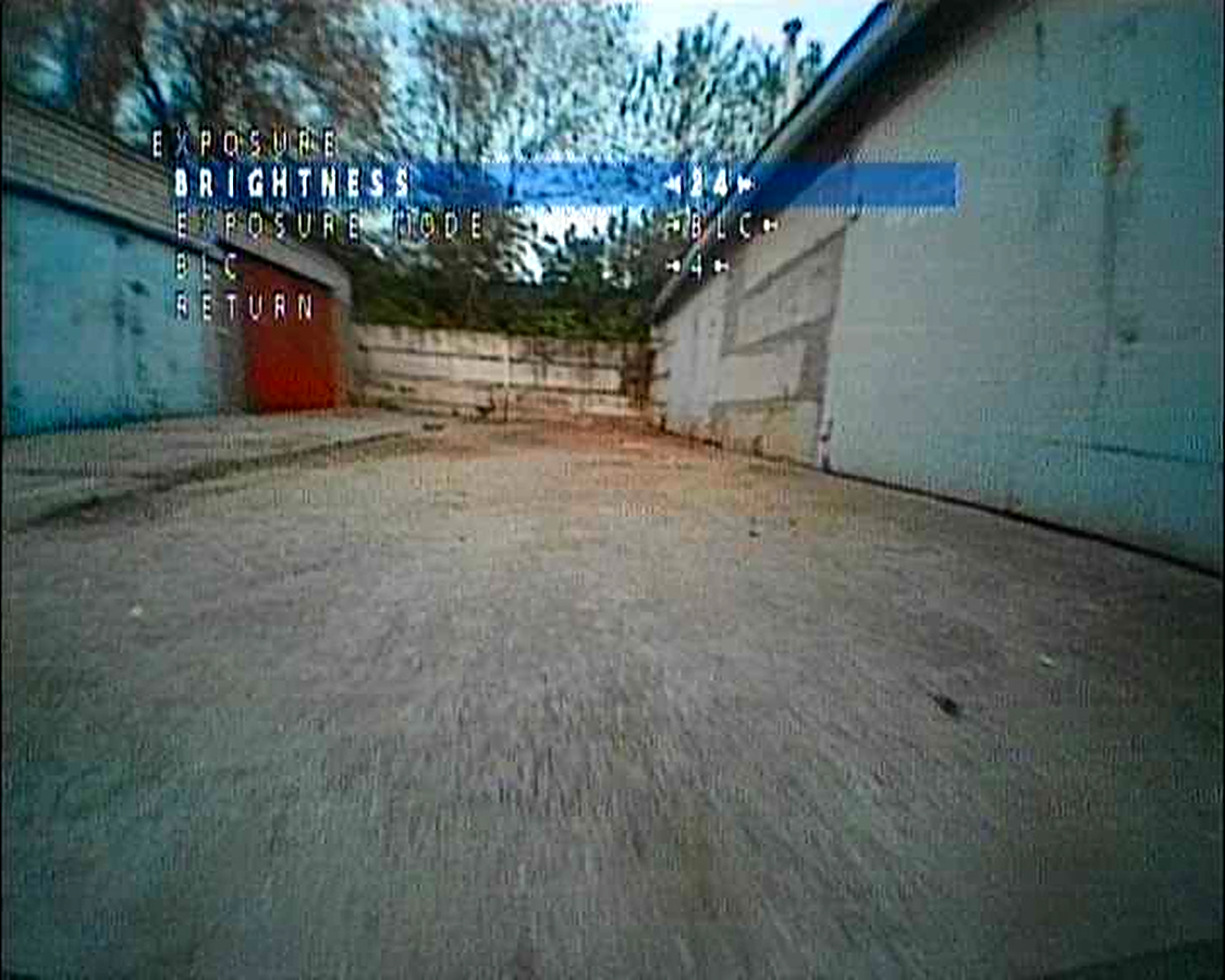

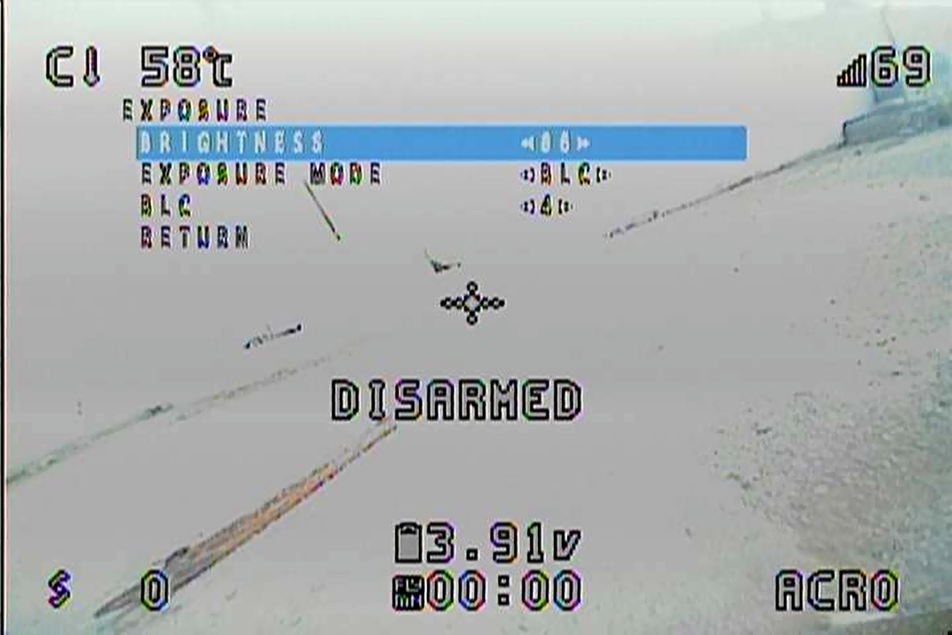

Здравствуйте, может кто сталкивался? Мобула 6. На экране появилось какое-то меню. И оно живет своей жизнью. заходит куда захочет и меняет какие-то параметры. то темно становится, то суперсветло. то картинка перевернется, то отобразится зеркально. то включится китайский язык. Теперь перестала отображаться вся телеметрия по ОСД. (фотка). как будто это управление/настройка модуля камеры, но как ей управлять этой настройкой?

Это osd меню камеры для настройки картинки. Не знаю как у мобулы, у камер побольше обычно помимо основного шлейфа (земля, сигнал, питание) есть ещё два (иногда один, а земля из основных берется) контакта для подключения пультика чтоб лазить по этой менюшке. Т.к. пульт представляет собой набор сопротивлений, могу предложить что на плату камеры либо что-то попало и/или она где-то корродирует и хаотично замыкает где не нужно, либо повредился какой-то из элементов и так же у него скачет сопротивление, в результате мозги камеры воспринимают это как фантомный пультик.

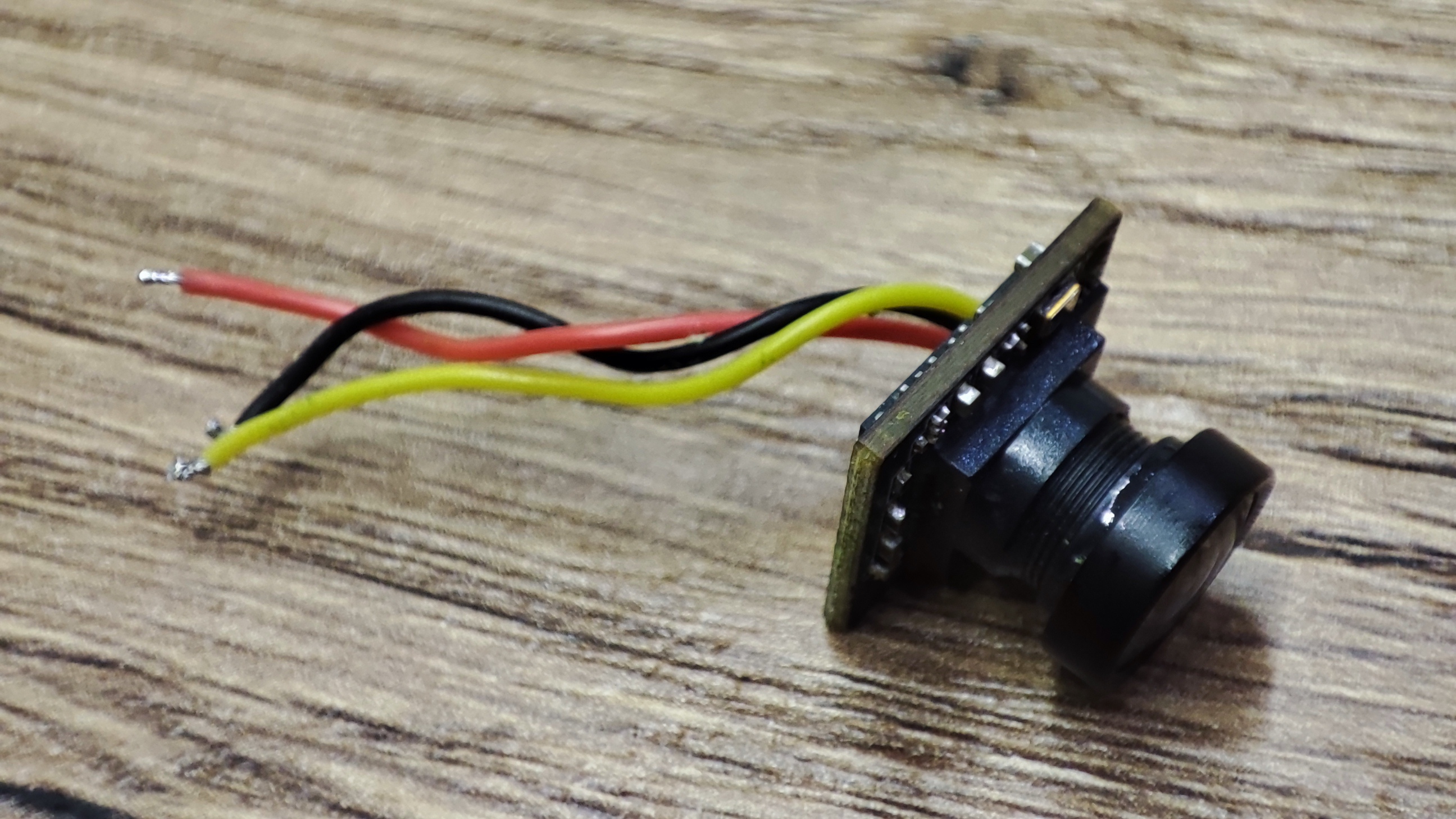

Спасибо большое за помощь. Я заменил весь модуль с камерой и всё заработало, всë появилось на экране как и должно быть
