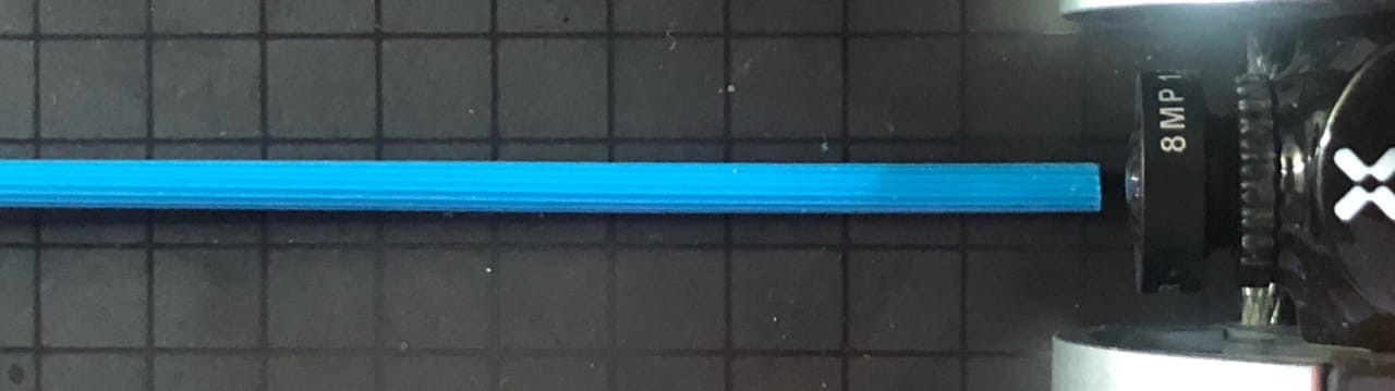

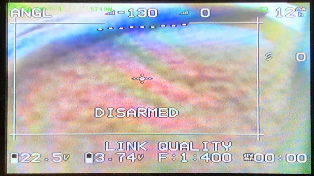

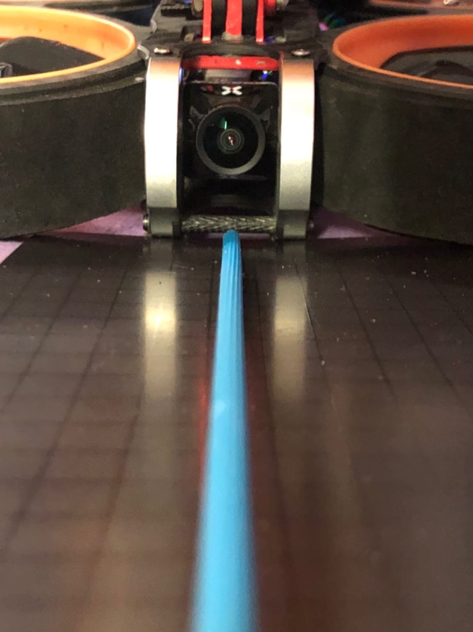

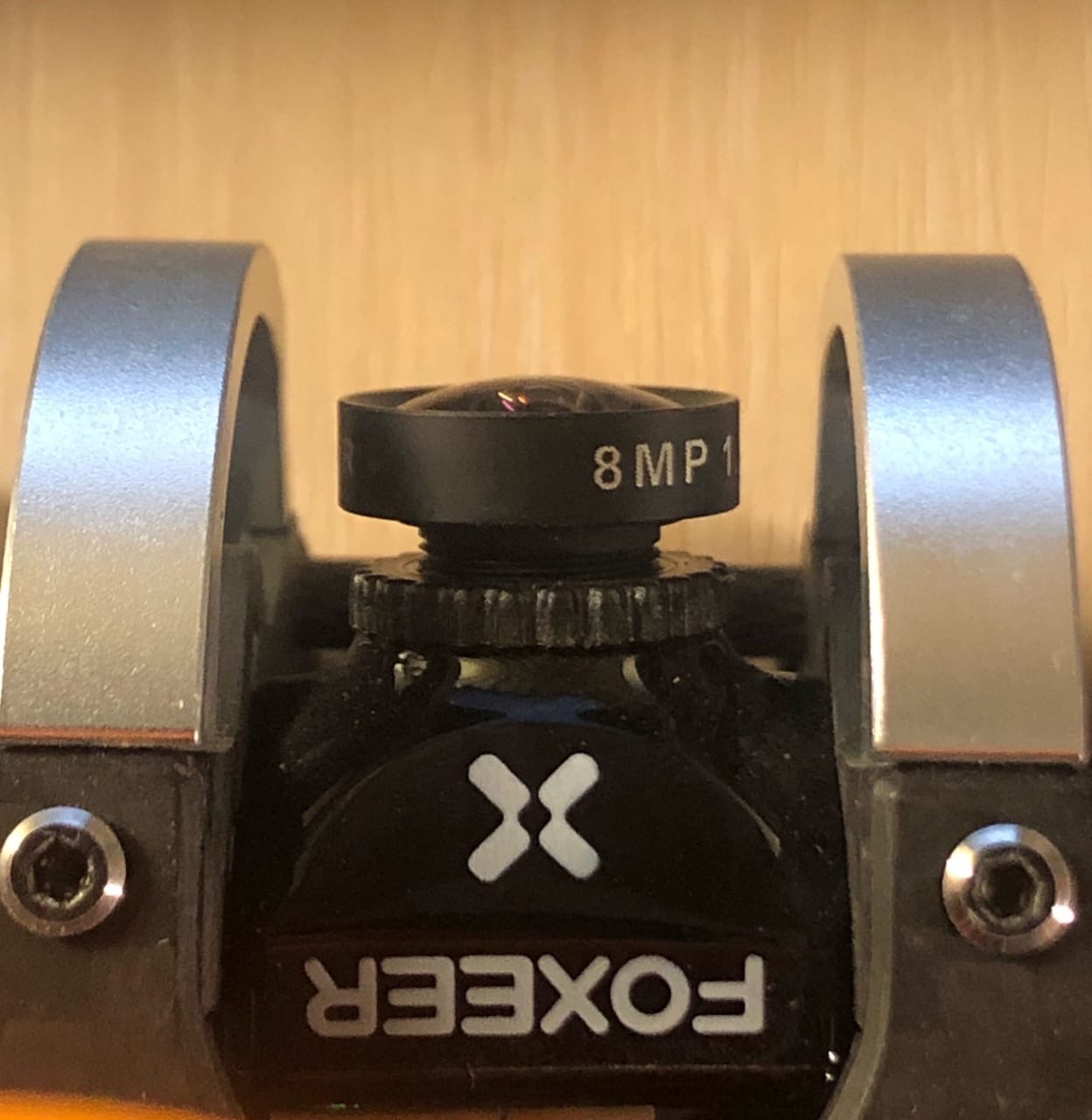

Недавно поставил новую курсовую камеру на вуп.
И только сейчас озадачился тем что в кадр попадает стойка рамы. Всё бы ничего, но она попадает только одна, а вторую не видно. Хотя камера стоит в раме ровно.
Стоит ровно, объектив смотрит вперёд - а показывает в бок, центр кадра у неё не по середине, а градусов на 7-10 в сторону. Впечатление что какое-то программное кадрирование. Но подключив пультик к камере и порыскав в настройках, не нашёл ничего похожего на такую регулировку.
Может быть объектив на заводе криво поставили, или матрица не ровно стоит?
Камера foxeer predator v5.

Целый видос есть по этому вопросу на инглише.
Суть в том, что либо плата в корпусе камеры криво стоит, либо сенсор на плату криво налеплен, поэтому решений немного. Чуть повернуть камеру чтобы была ровная картинка, выдвинуть камеру, чтобы не видно было стоек или смириться.

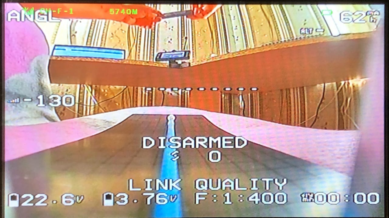

Пока что выкрутился перемещением прицела и рамки камеры в сторону, в то место куда фактически коптер летит, а не по центру кадра.
