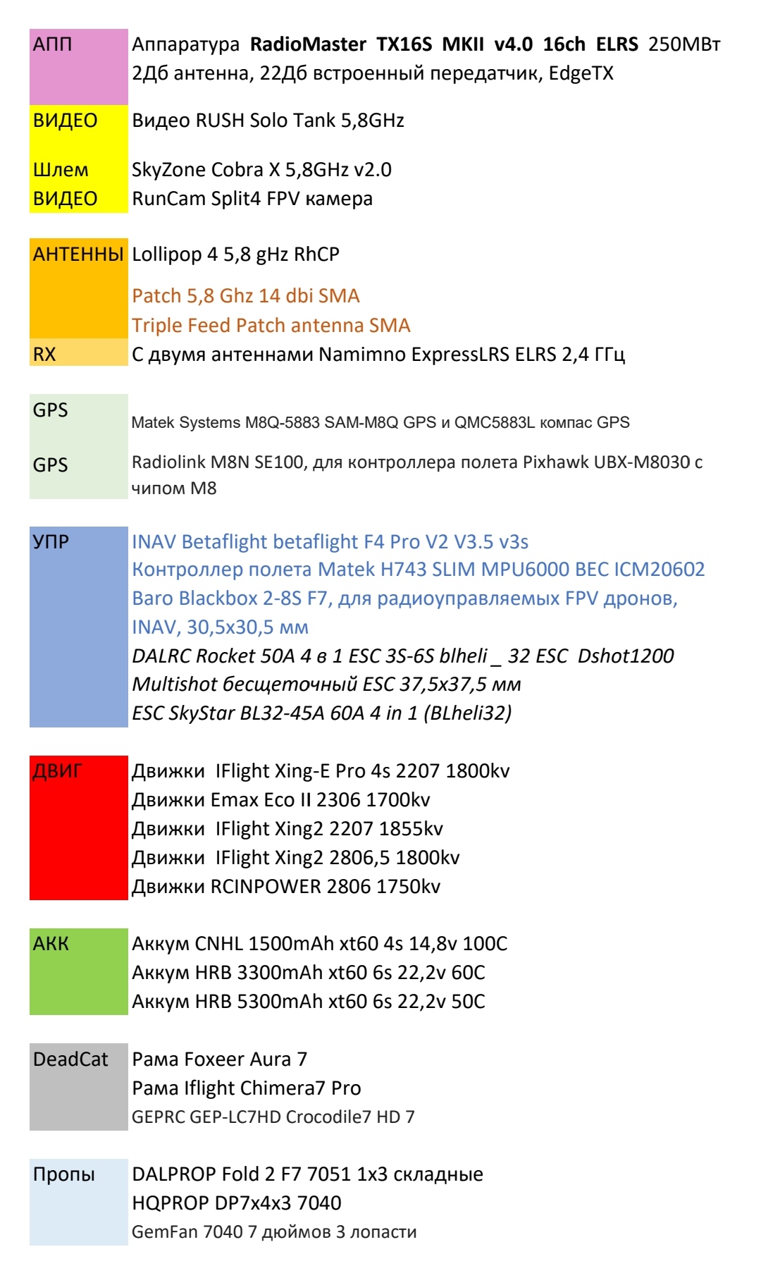

Помогите определиться, дело в том, что аппаратура и шлем уже в пути, а вот с полетником засада. Хочется inav, не фристайл, съёмки окрестностей, фото. Да и fpv момент немаловажен. Буду благодарен за полезные советы.

Не уверен, что не нарушаю правил, но во-первых моя серия постов как раз для начинающих тут. Во-вторых с удовольствием отвечу на все вопросы в телеге. И по выложенному конфигу: очень вряд ли существует квад где одновременно имеет смысл аккум 4S-1500mAh и 6S-5300mAh, судя по моторам решено всё-таки 6S строить, но ёмкость великовата и ток низковат как по мне, но я не спец по 7 дюймам.
Моторы тоже очень большого диапазона от типичного для 5 дюймов 2207, до крупного 2806, хотя рамы все 7 дюймов. Повторюсь, верный выбор по 7 дюймам я не подскажу. Я понимаю, что это список вариантов из которых в итоге выбирается что-то одно, но кажется, что некоторые пункты не должны были изначально в него попасть. Остальной конфиг выглядит рабочим.
