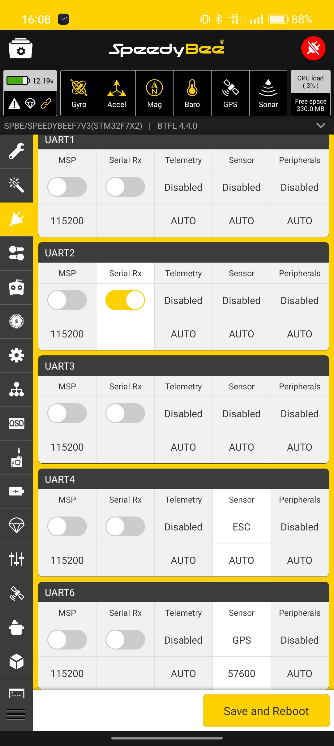

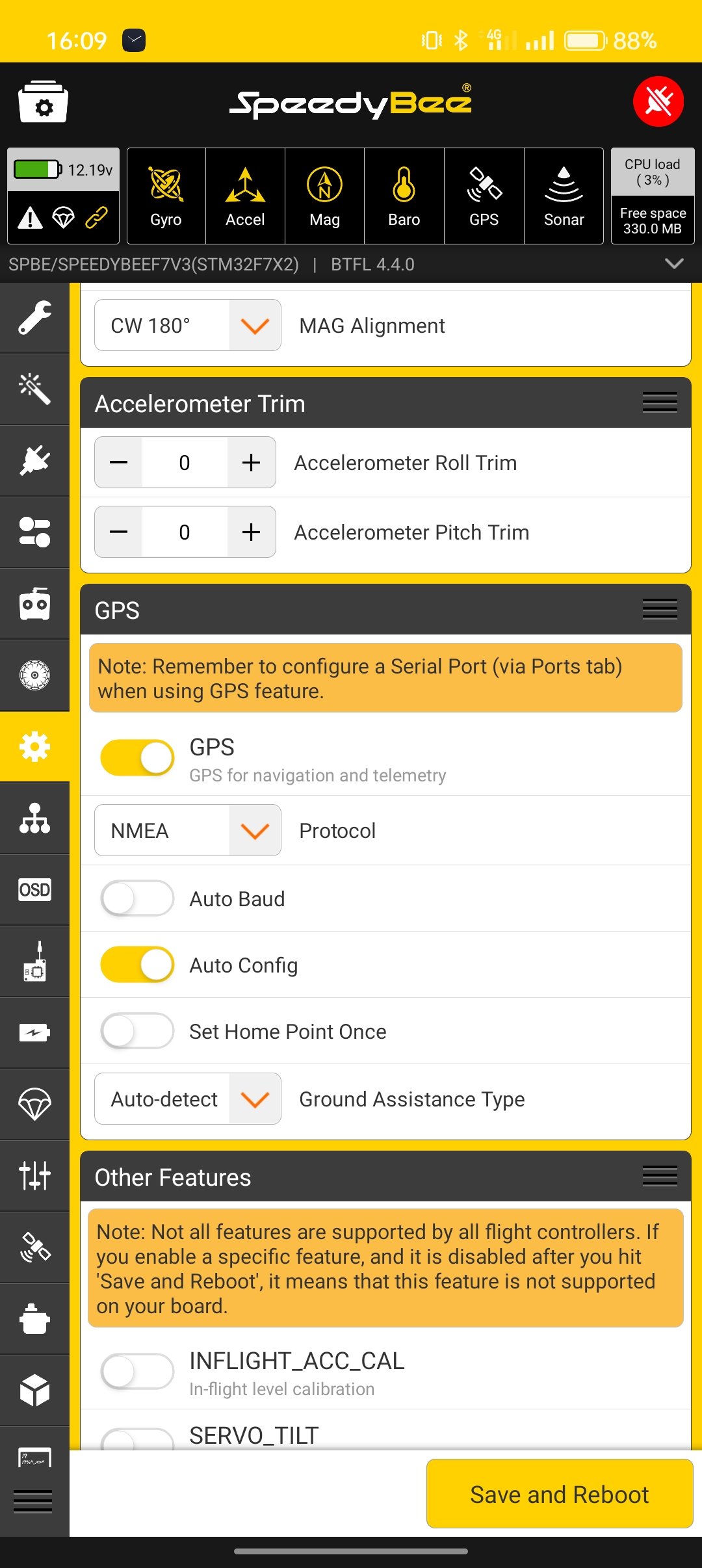

Полетник SpeedyBee f7 v3
GPS модуль - BN-880
Подключен верно (пины rx и tx менял местами думая что не верно подключил)
Магнитометр работает нормально.
А вот значок gps в конфигураторе не отображается, и спутники тоже.
При этом на модуле поочередно мигают и синий и красный индикаторы.
Переключатель GPS в конфигураторе отключается при перезагрузке страницы.
В интернете есть вопрос по точно такой же проблеме но решения там не найдено или не описано.
Прошу помочь с данной проблемой. Спасибо всем откликнувшимся.
GPS: No GPS — это значит что ваш модуль не работает (по причинам не правильного подключения, не правильной прошивки, не работает сам модуль, нет контакта и т.д.).
GPS: No FIX – это значит модуль работает, пытается захватить спутники.
GPS: 3D FIX – это значит, что Мы молодцы и у нас есть сигналы вражеских спутников GPS над головой. Обычно захват спутников по началу, да еще и в домашних условиях, проходит от 5 до 30 минут. После этого на карте отобразится наше местоположение. Но у спиди карта не загружается...2026-02-16 06-34-50_Подключение модуля GPS и проверка - APM Copter Team – Яндекс.png
