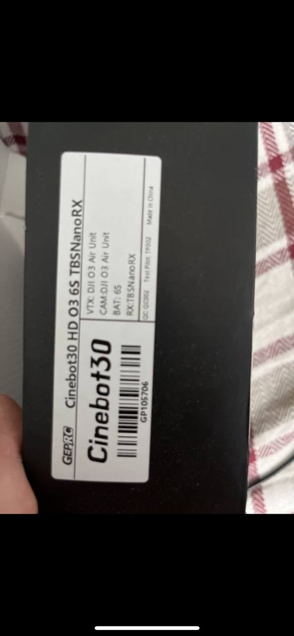

Прикупил указанный выше сетап, tango 2 не биндится с o3 unit ом (очки сбиндились) , поеду пробовать родной djiный контроллер, подскажиите оно должно биндиться из коробки ? через TBS Agent Lite? есть какие то особенности настройки / прошивки пульта?
PS на алиекспрессе есть 2 синебота с опцией RX 6 и 9 кажется вот у меня 9 мб дело в них, а мб пульт левый...
    35.4 KB · Просмотры: 84
Tango нужно биндить не с o3 юнитом, а с crossfire nano rx, это такая маленькая платка размером с ноготок в прозрачной термоусадке, где-то внутри рамы кратера, из нее выходит проводок на приемную антенну, которая в форме буквы Т.
