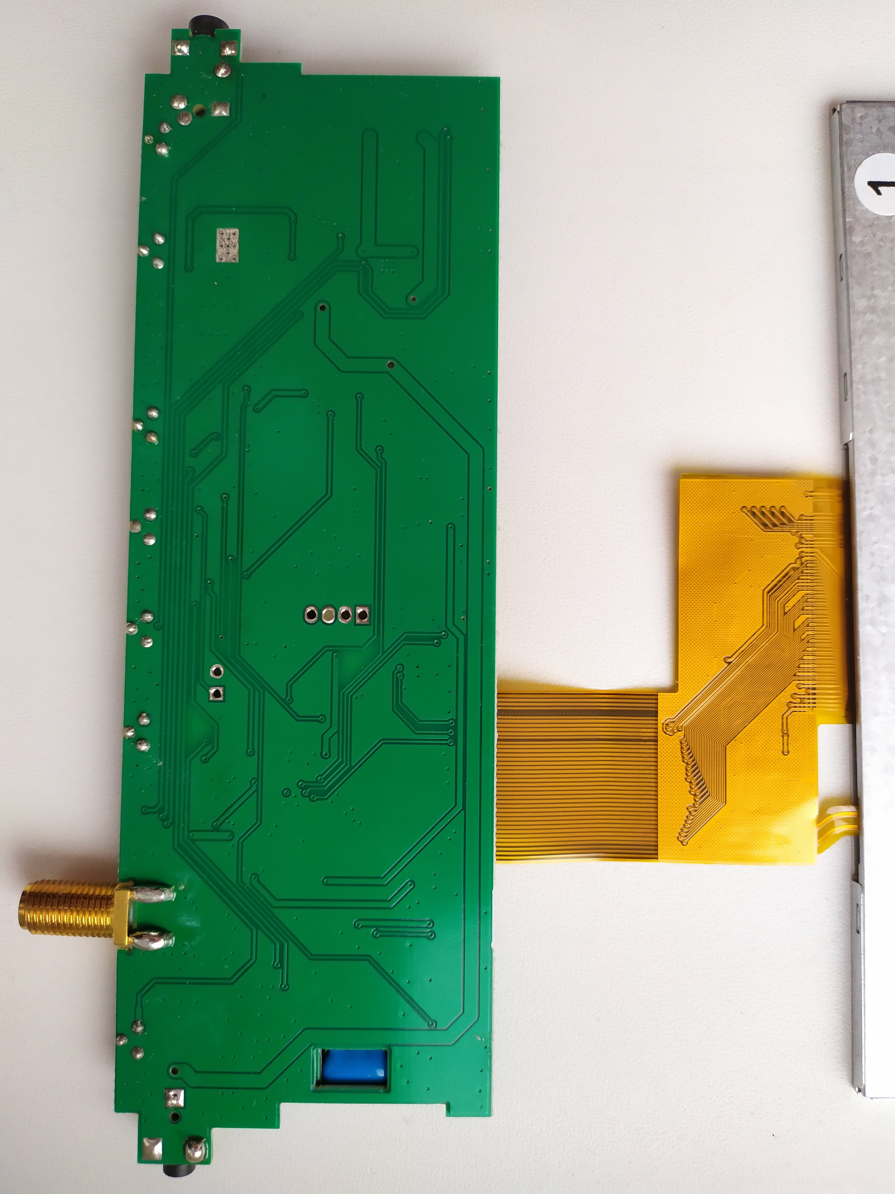

Здравствуйте. Прошу совета по данной проблеме. FPV шлем eachine ev800 вдруг перестал находить канал передатчика с квадрокоптера. После автоматического поиска канала находится определенный, но изображения нет, только серый экран с полосками. В мастерской мастеру удавалось долгим перелистыванием вручную каналов получить изображение, но такое бывает крайне редко. Проблема явно в шлеме, так-как другой шлем из мастерской благополучно подключался к дрону и было изображение. Что посоветуете делать?

Здравствуйте, шлем вскрывал несколько раз. Прозванивал между контактами подключения антенны и самой антенной. Внешних повреждений на самой плате не наблюдаю. Фото платы приложил ниже

То есть если у вас передатчик вещает на заведомо известном канале (например, r1), то если в шлеме выставить этот канал вручную, то картинка не всегда есть, либо на секунду появляется и исчезает, я правильно понял?
В таком случае прозванивать антенну смысла нет, да и это самое последнее место где мог бы пропасть контакт, если, конечно, sma коннектор намеренно не долбили молотком. С большой долей вероятности проблема в модуле приемника (большой квадрат с железным защитным экраном).
Была похожая проблема с ev100 - там если мне не изменяет память такой же модуль. В какой-то момент ему перестало хватать питания от внешнего USB (честно не знаю, есть ли в обвязке повышайка или понижайка), однако при питании от 2s очки работали отлично и находили картинку. Обратите внимание на аккум вашего ev800, если он 1s (3.3 - 4.2в), предложите мастеру проверить линии питания модуля или подать ему чуть больше через лбп.

У мастера получилось поймать изображение на это шлем путем перелистывание каналов вручную и держалось изображение пока я сам не выключил шлем. Сейчас попробовал найти канал с изображением при подключенной зарядке от внешнего аккумулятора 3s (11 вольт), но таким способом не получилось. Или вы имеете ввиду, что надо сам аккумулятор шлема заменить на другой 2s или 3s?

Это зарядка. От аккумулятора 3s 11 вольт он у меня заряжал. Но когда я во время зарядки от аккумулятора 11 вольт включил и стал искать изображение с коптера, его всё также не было

Попробовал вместо аккумулятора 1s подключить шлем к источнику напряжения 5 вольт, шлем даже не включился, только блок питания начал трещать
Ой-ёй, куда ж ему столько. Под "чуть больше" я подразумевал именно чуть больше чем родной 1s, т.е. 4.3-4.4, собственно поэтому и упомянул про лбп.
А как именно от 3S аккумулятора вы его заряжали? Через какой-то преобразователь до 5в?
Видимо плата труп по линии питания, а может и дальше задело. 11 вольт пускать на 5 вольтную линию это явно что-то повредит

Подключал зарядку через переходник в комплекте. В инструкции написано, что так можно делать
В инструкции написано, что можно заряжать от напряжения в диапазоне от 5 до 12 вольт

В общем я подобрал батарею из аккумуляторов, которые выдавали в сумме 4.4 вольта, изображение появилось. Что можно делать с этим дальше? Установить аккумулятор с чуть большим напряжением?
В идеале - выяснять почему ему не хватает штатного напряжения: обследовать все элементы в цепи питания приемника и локализовать проблему либо в ней, либо в самом приемнике. В самом модуле приемника вряд ли удастся что-то исправить, намного проще и дешевле найти такой же и переставить, а вот вышедший из строя элемент в его обвязке при должном введении можно найти и заменить весьма бюджетного. Если мастерская работает с вашим шлемом не по знакомству и не за спасибо, то такая дотошная поэлементная диагностика и ремонт могут влететь в копеечку и выгоднее будет просто заказать новый шлем.
Или можно забить болт и питать от связки батарей с повышенным напряжением, пока не помрёт окончательно. А там уже покупать новый шлем.

Хорошо. Спасибо вам за советы и помощь. Думаю поставлю другой аккумулятор, с бОльшим напряжением, и подключу его через понижающий dc-dc стабилизатор преобразователь
