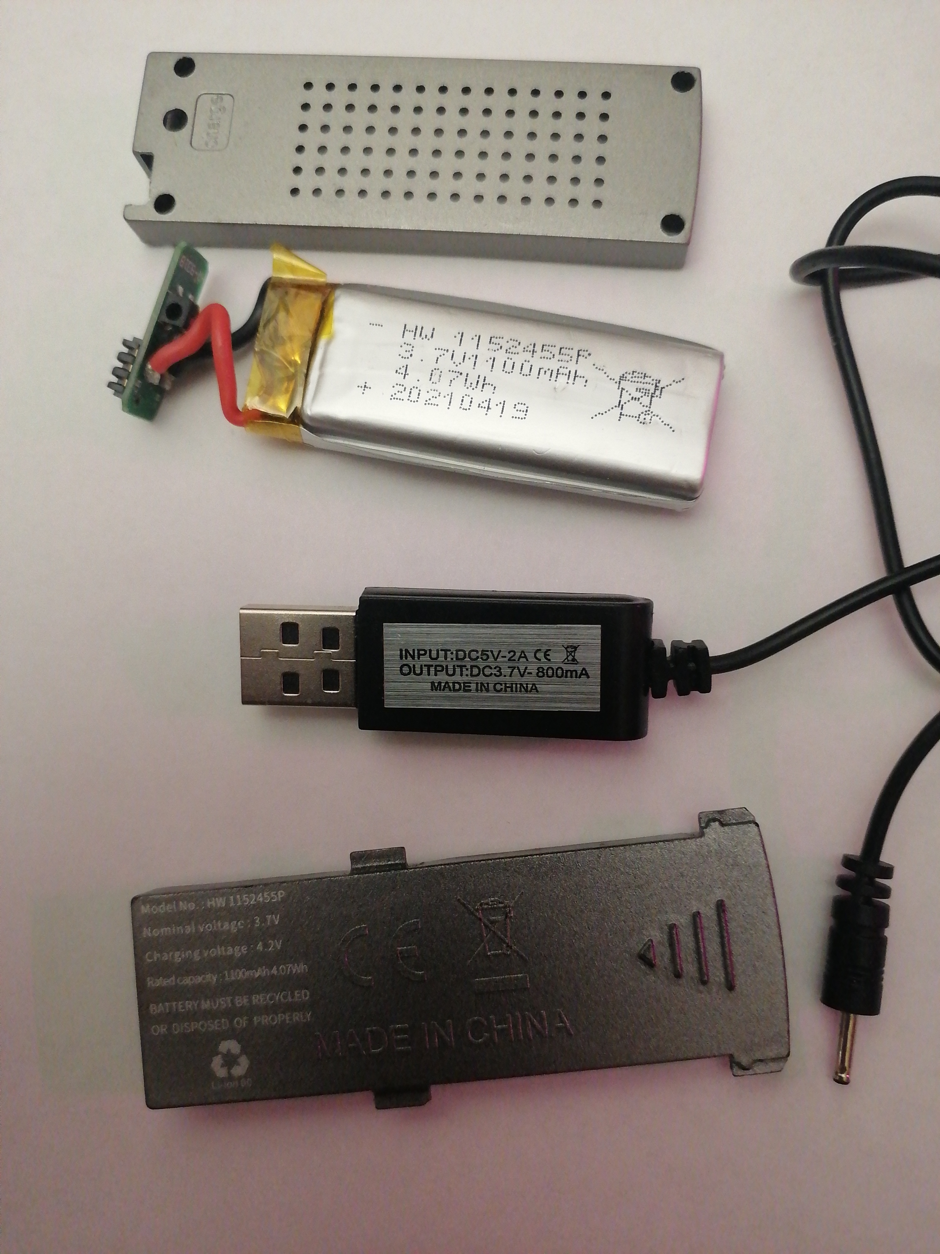

Аккумуляторы у него представляют собой простую "банку" с платой, на которой расположен разъём для подключения ЗУ и разъём который запитывает квадрик при подсоединении к нему, причём, на плате кроме этих разъёмов нет никаких прочих электронных компонентов. Само ЗУ представляет из себя USB штекер с платой (я так понял стабилизирующей) и "папой" для подключения к АКБ.

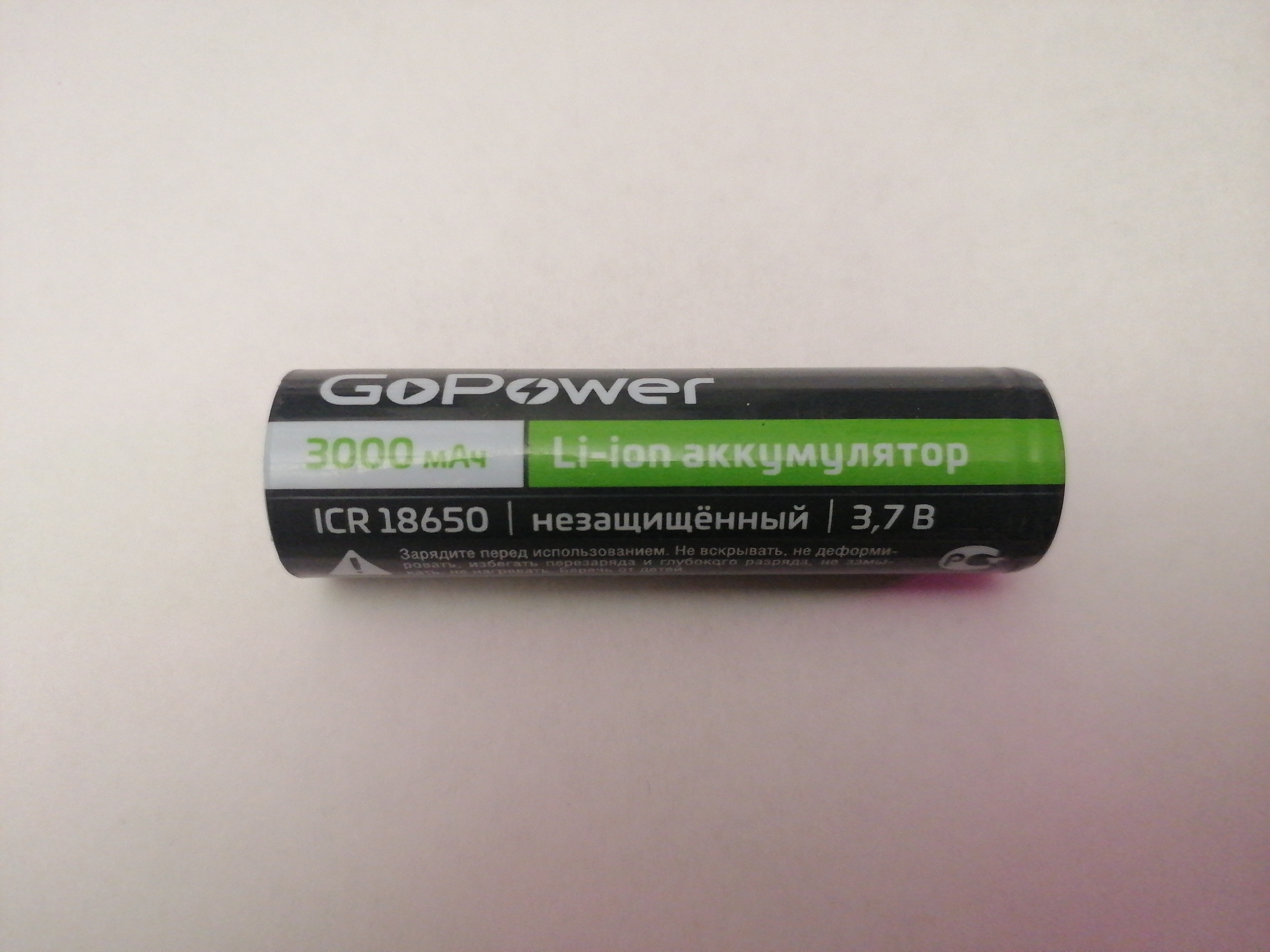

Купив такой и зарядив подсоединил его к квадрику.

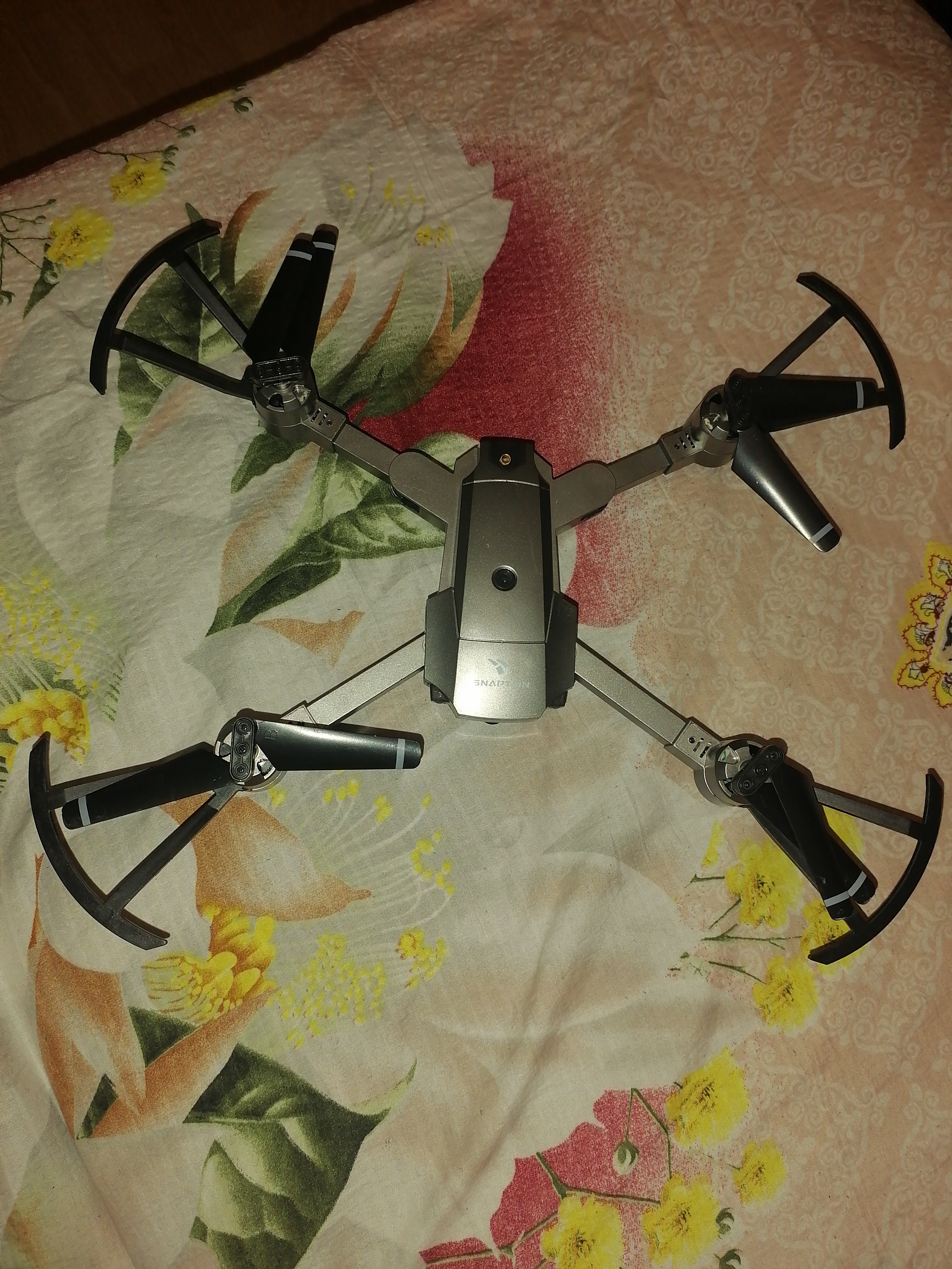

Аппарат запустился, но как- то непонятно вёл себя, ему почему- то ОЧЕНЬ не хочется набирать высоту, при развороте или движении в бок, квадр просаживается вниз.
Помогите советом, может купил АКБ (18650) не с теми характеристиками?!

1 Сам квадр.
2 Родная АКБ в разобрангом виде.

18650 элементы бывают разные. Тот, который у вас, скорей всего низкотоковый, для всяких фонариков и он просто не может выдать достаточно тока для подъёма квадрокоптера в воздух. Продолжение экспериментов может привести к возгоранию аккумулятора от перегрузки. Поищите качественные высокотоковые аккумуляторы, для электронных сигарет например sony vtc6, либо с уже приваренными к полюсам контактными площадками для пайки - коричневые litokala.
Баловался я как-то с 18650 в качестве питания для дрона, ну такое себе, конечно же и рядом не стоит с lipo. Спокойно летать на нем можно, для дрона автора подойдет, а вот для подобия гоночного совсем не подходит, просто не тянет.
Поэтому, как уже сказали выше, купите высокотоковые аккумуляторы 18650 и желательно не самые дешевые и будете спокойно летать на этом дроне.
