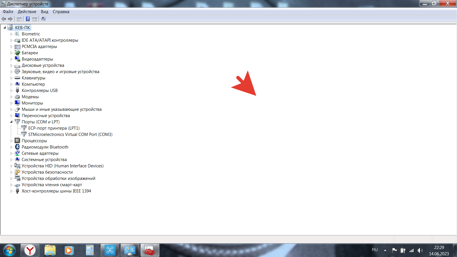

Доброго времени суток! Я новичок в создании дрона и только постигаю азы. Купил на Алиэкспрессе полетный контроллер MatekF405TE_SD установил INAV определился он по началу как com //11, после того как я его прошил получилось подключится к нему и я его даже откалибровал, в данный момент он не соединяется с INAV хотя в DFU режим заходит и прошивается. Я пробовал на ноутбуке делать восстановление системы до того дня как я его подключал он вновь подключается к инаву, но когда перегружаю ноут он мне вновь выдает вот такое: 2023-06-14 @ 22:03:35 -- No configuration received within 10 seconds, communication failed. Драйвера все четыре с Zadig пробовал ставить не помогает. Да и еще раньше он высвечивался в диспетчере а сейчас только ком порт высвечивается. Может быть была у кого такая проблема. На ноуте винда 7, я уже думаю может из за винды такие проблемы.
Удалил ранее установленные драйвера, вновь подключил полетник и он в автомате сам установил драйвера и все заработало.
