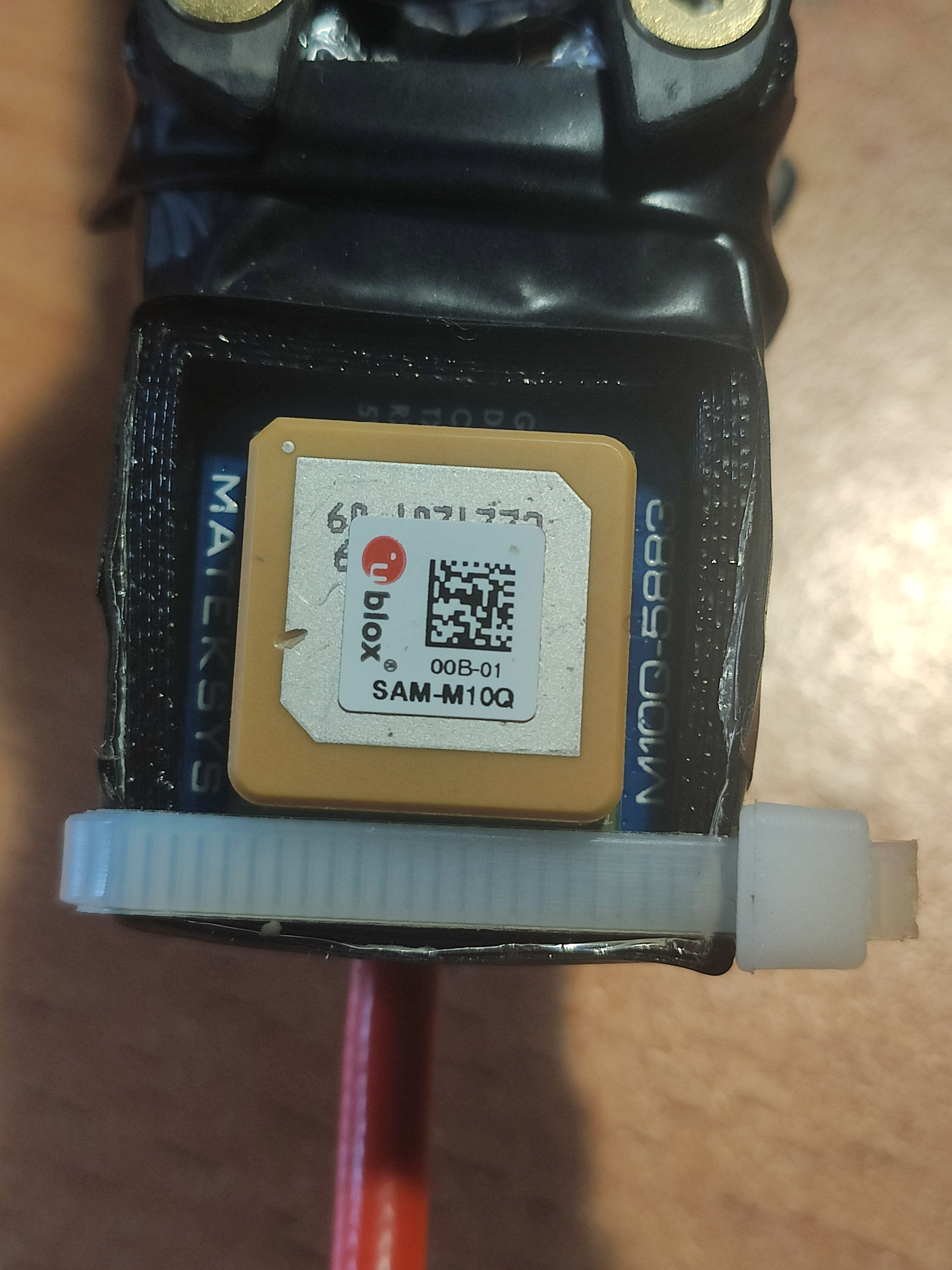

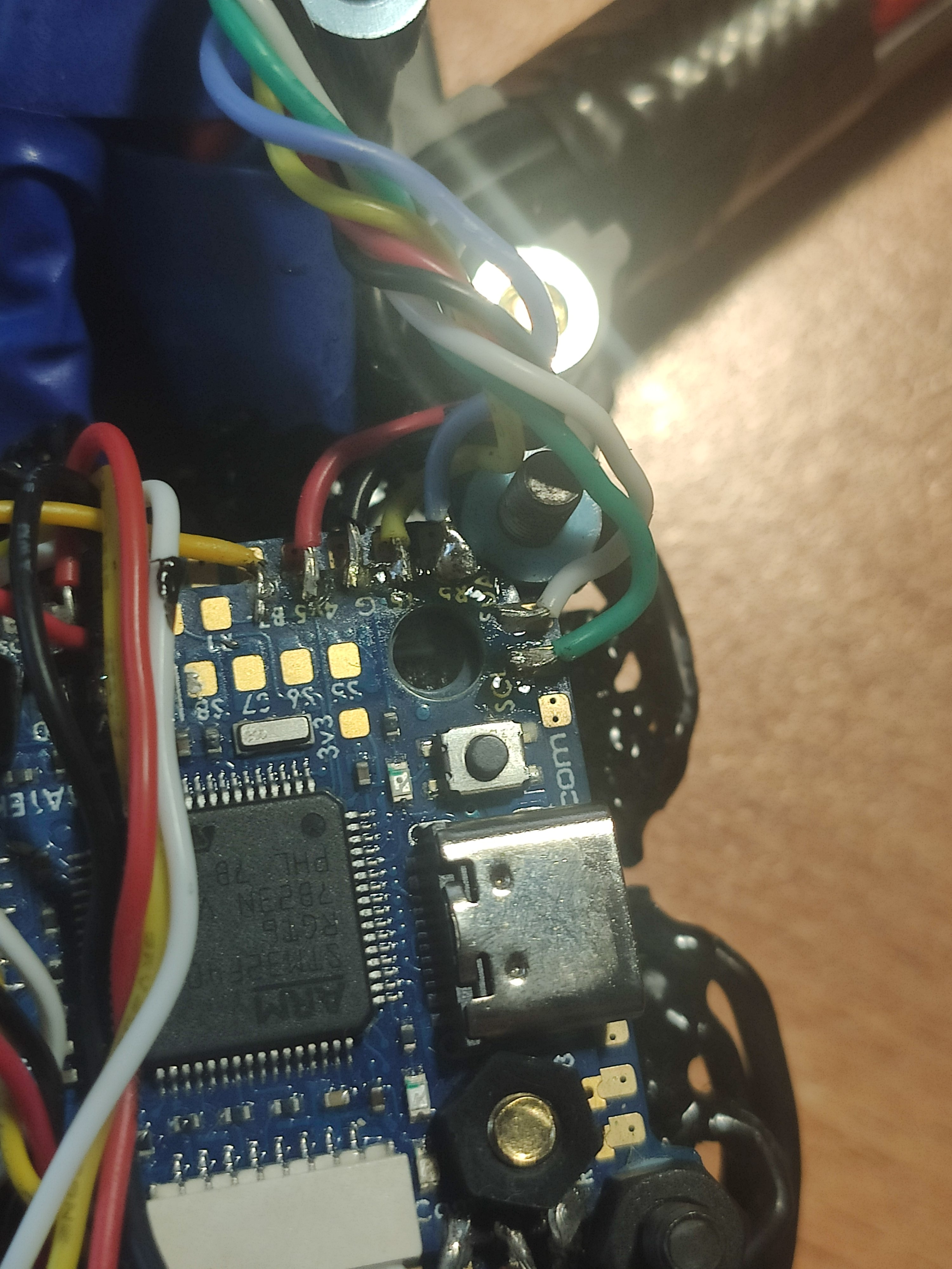

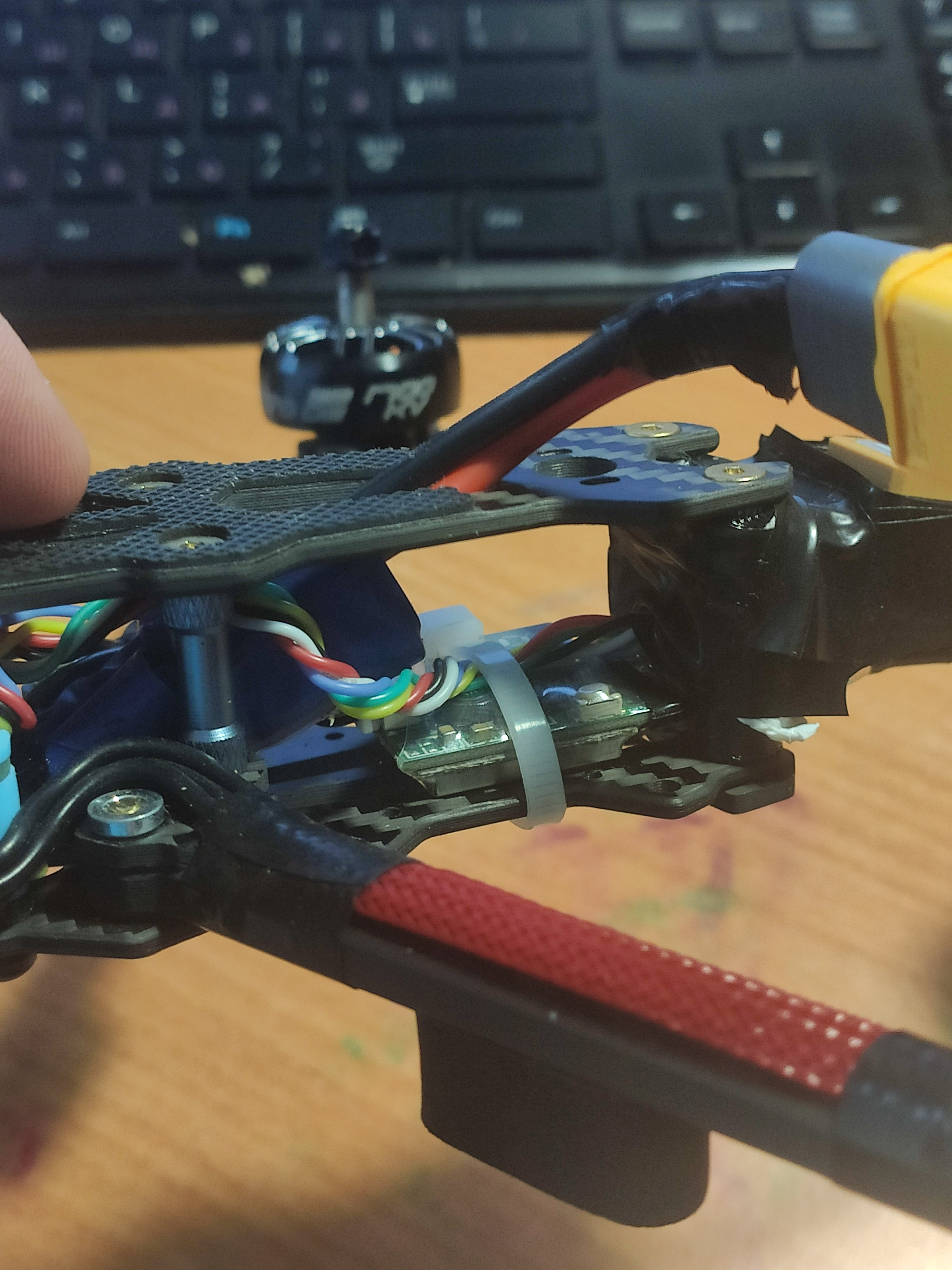

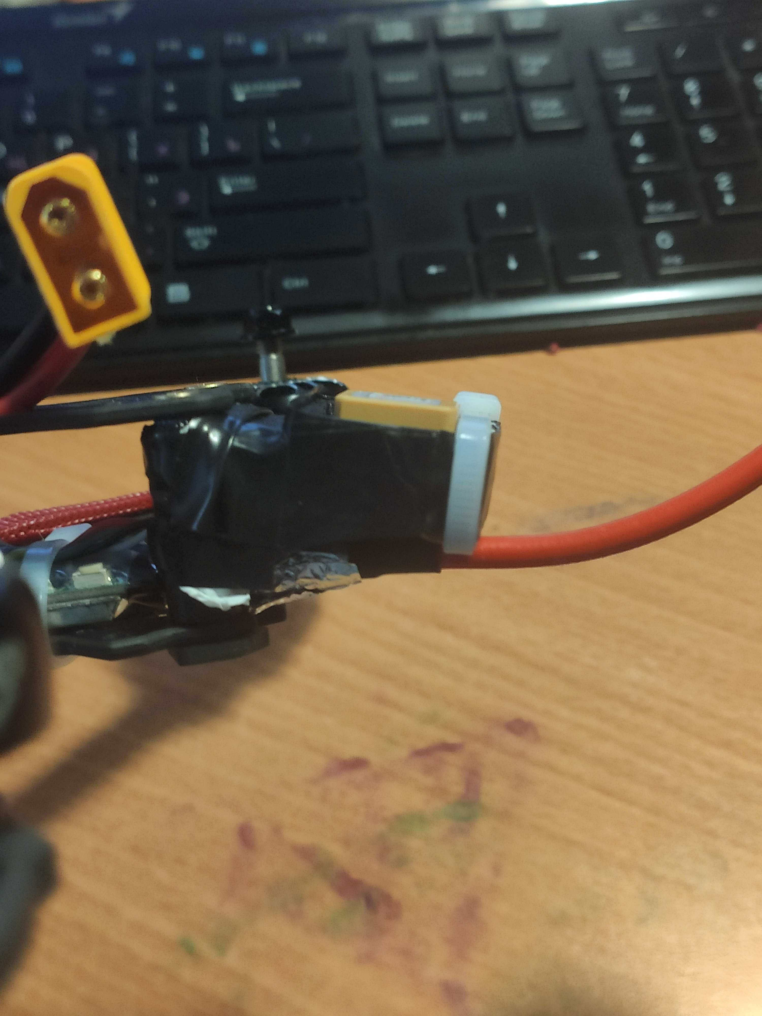

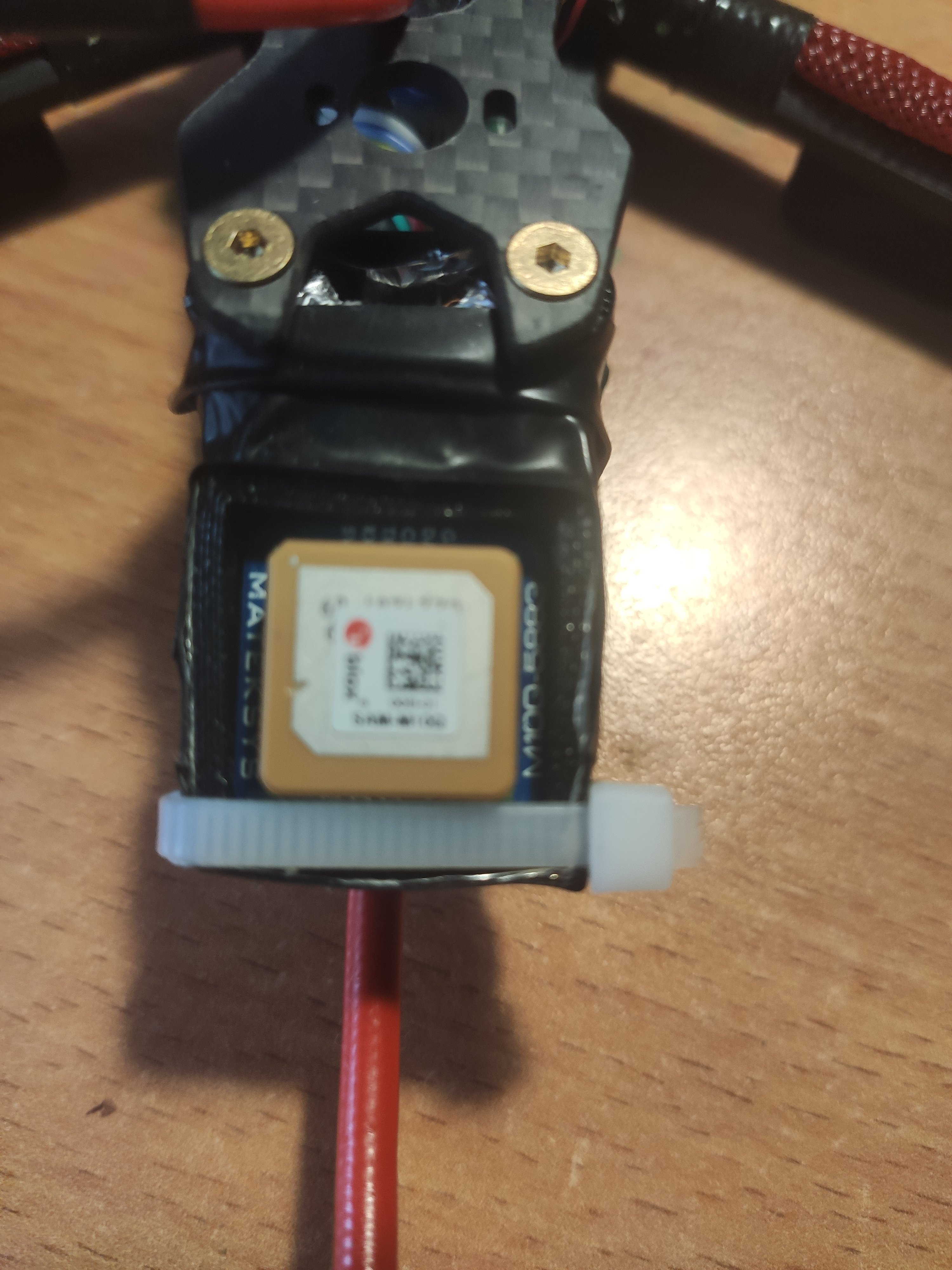

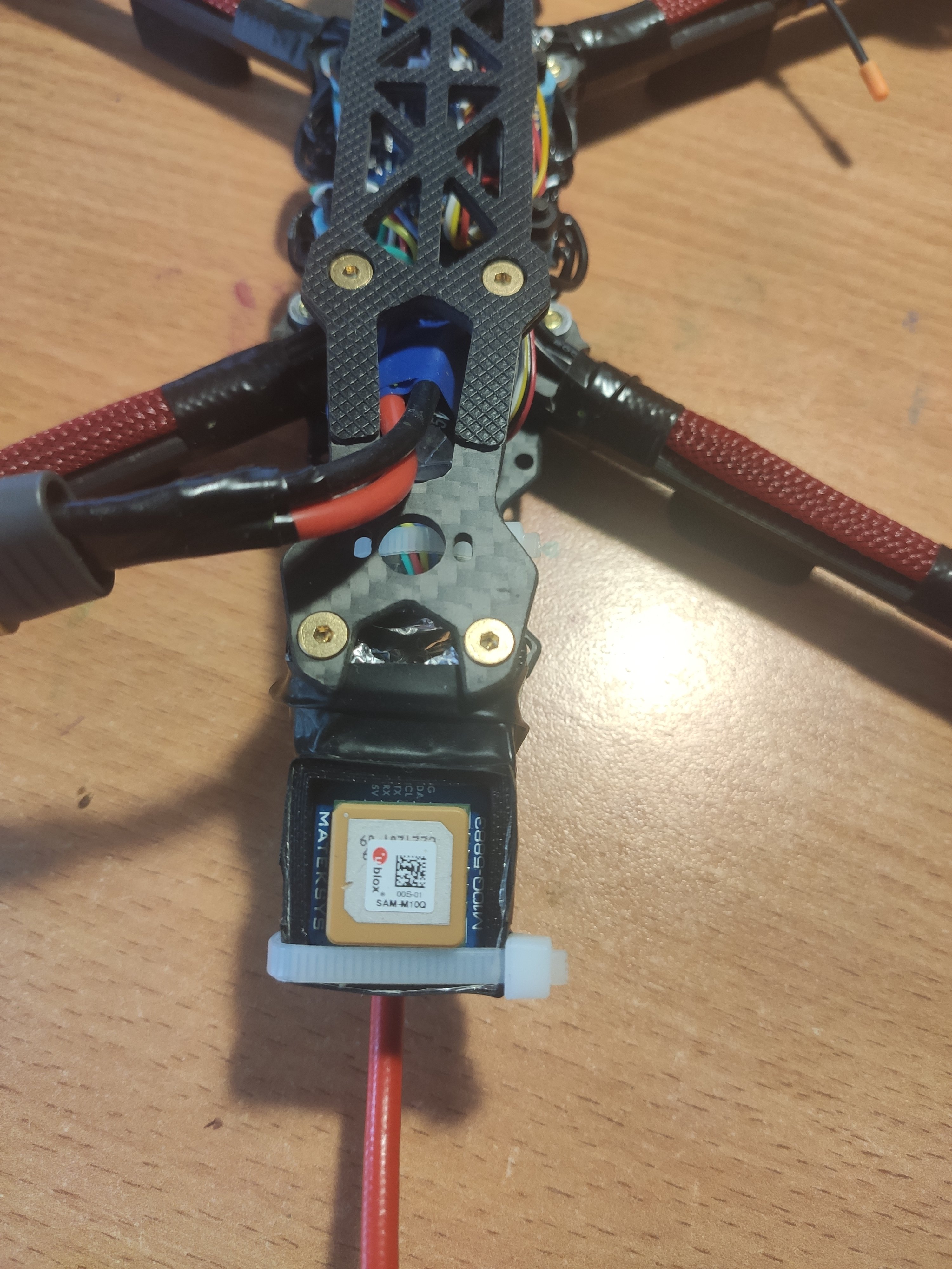

Приветствую всех, у меня возникли трудности в работе GPS, прошу помощи гуру.
Собрал коптер, FC Matek F405 mini TE - прошил 6.1.1, Inav 6.1.0
Все настроил.
Вот только спутники не видит, думаю может в квартире и не увидит.

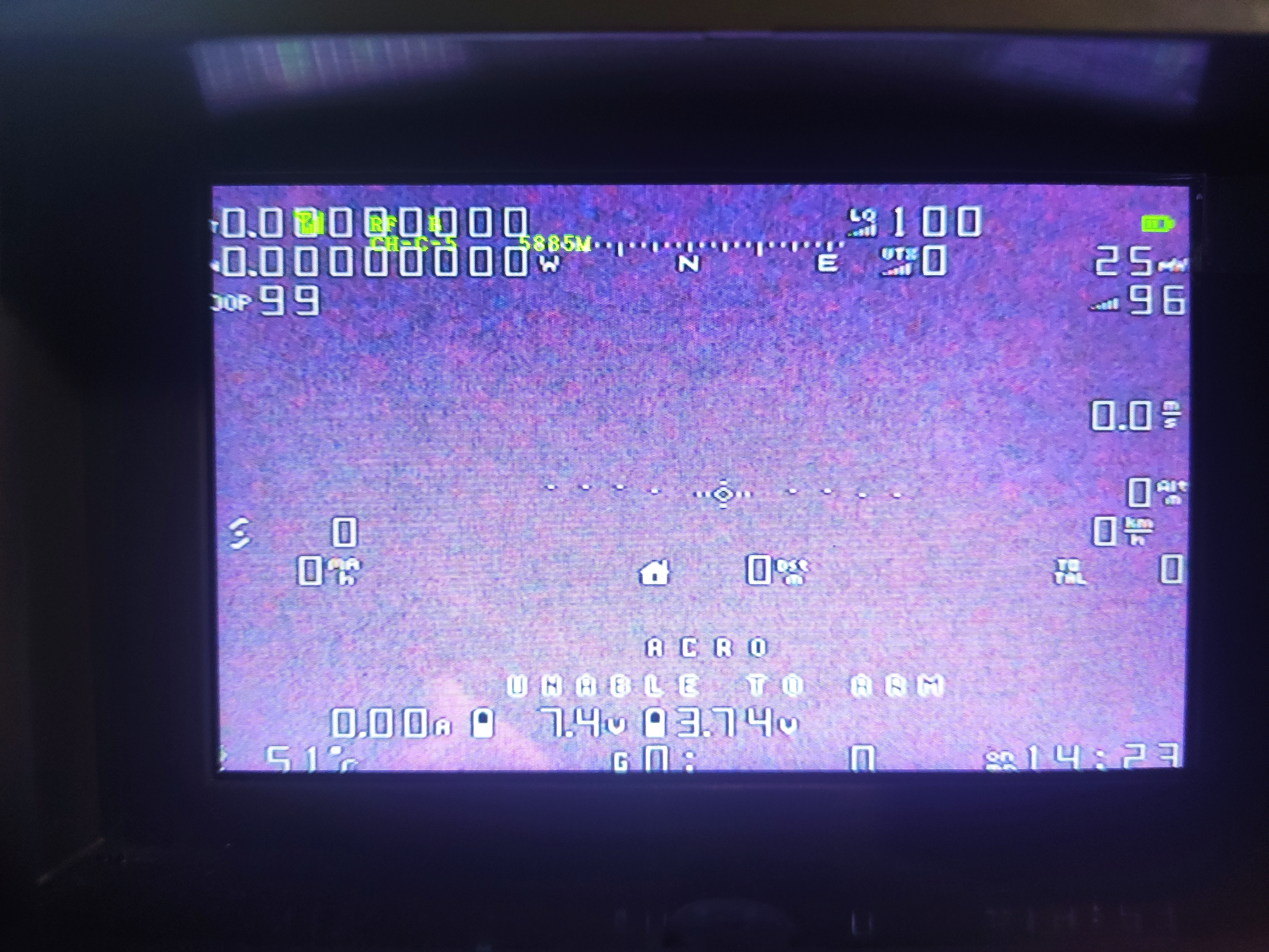

Поехал в поле, долго не хотел заводится, искал спутники.
Через час он стал армится, раз - через раз, пока настраивал, что бы в стороны не тянуло коптер.
взлетел, активировал функцию удержания - полетел в сторону, и так несколько раз.
после замены батареи, больше спутников не находил.

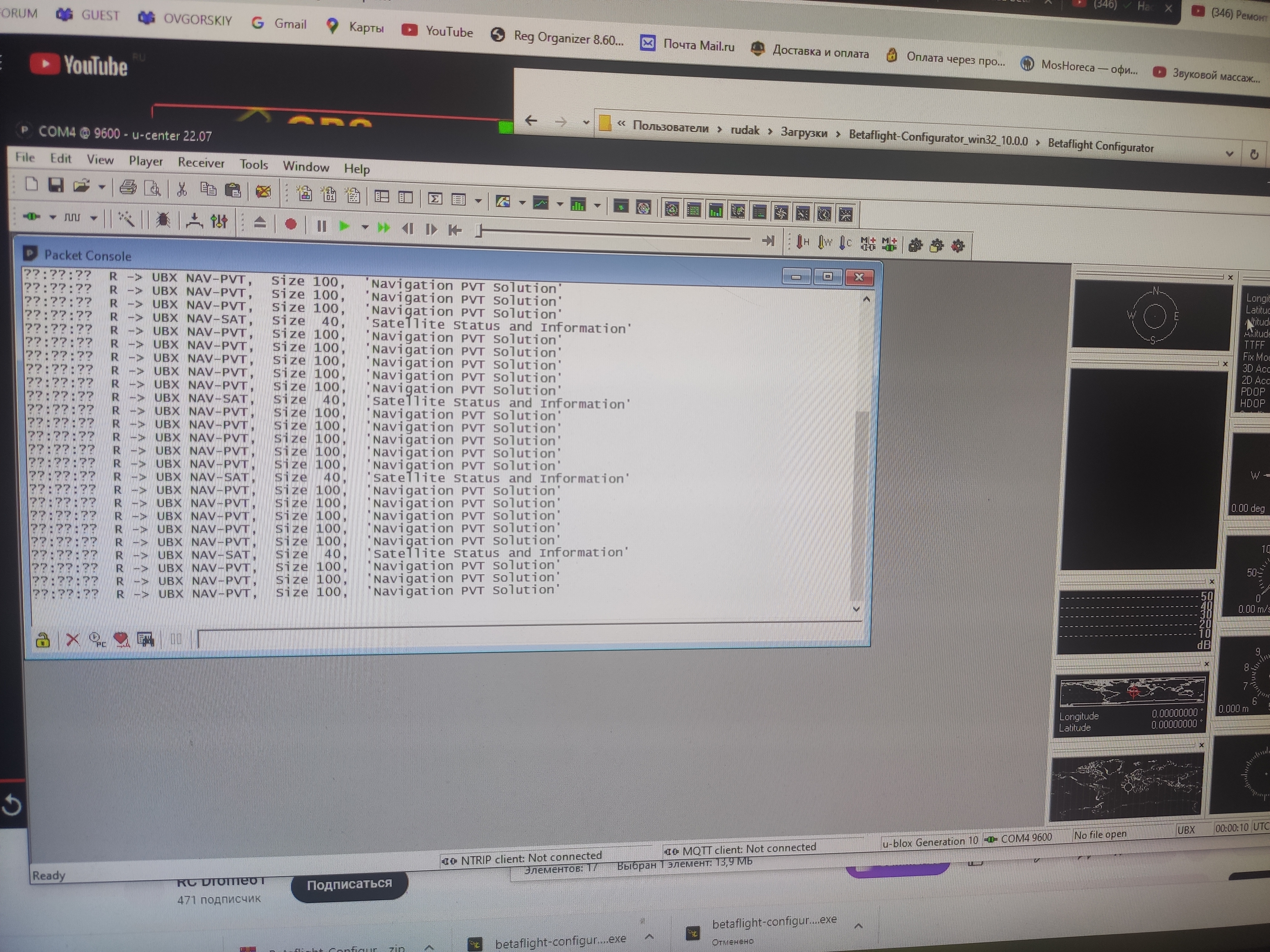

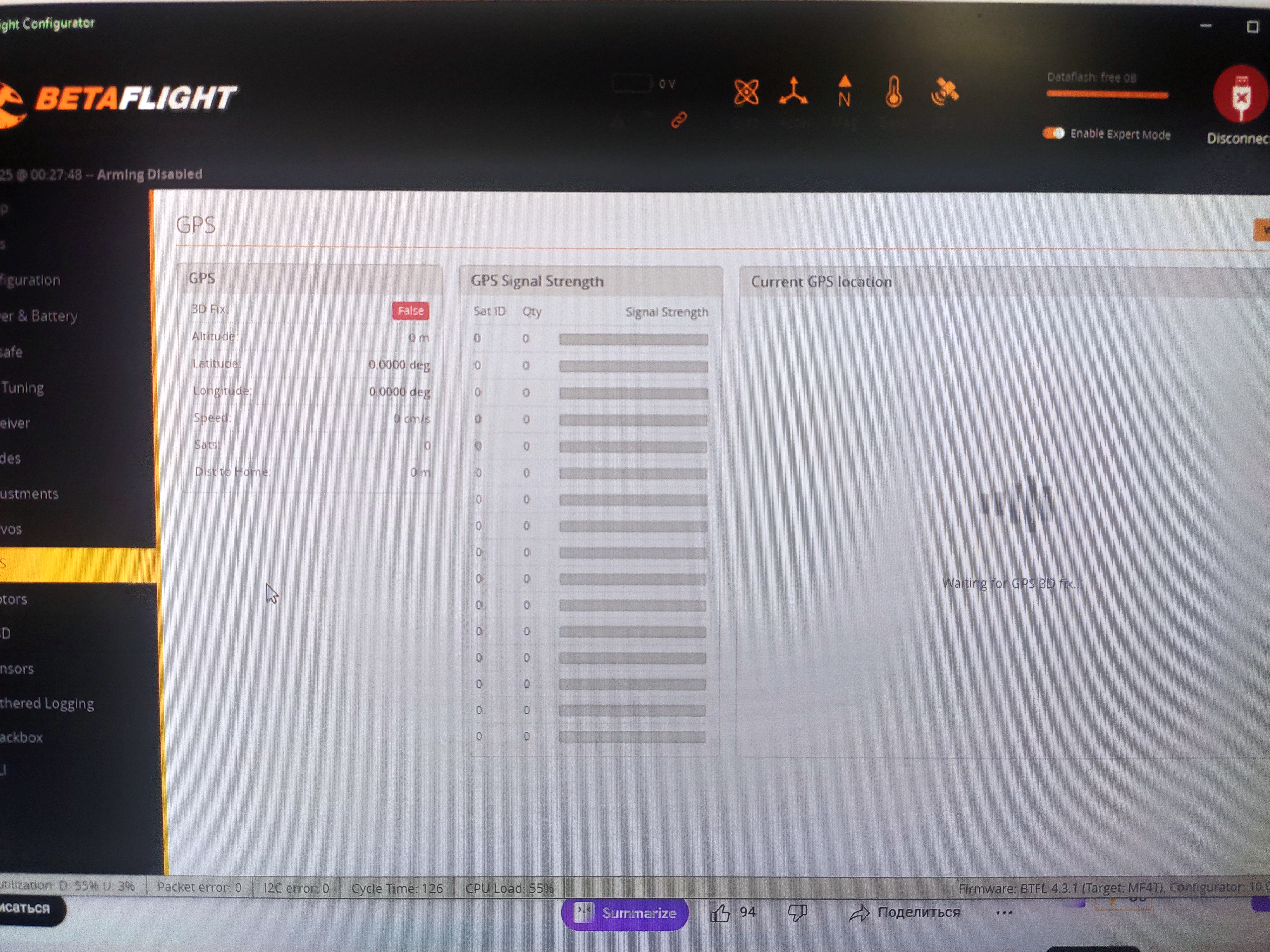

Дома посмотрел через u-center - идут знаки вопросов.
батарейка на GPS - выдает 2.23
манипуляции в u-center - не помогаю.
Что делать не знаю, либо компас не рабочий либо плата FC
Помогите

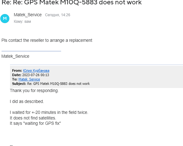

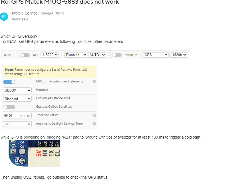

Ответ от Матек.
Пользы не принес.
    6 MB · Просмотры: 81
В общем производитель признал брак и заменит
