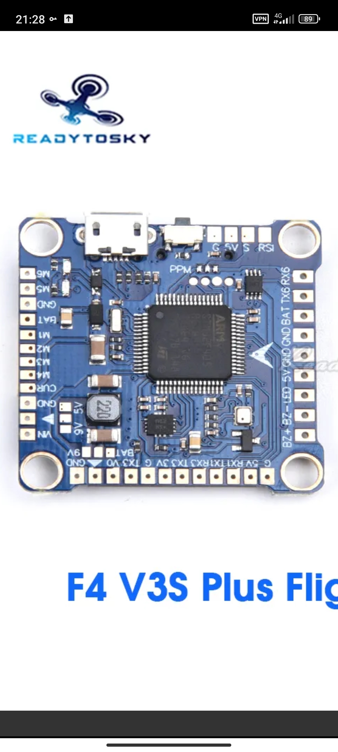

Что если у меня плата распределения питания 2-4s а я подключу к ней 6 s?
Если на ней кроме дорожек и площадок для пайки есть какие-либо электронные компоненты (особенно если в ней предусмотрен какой-нибудь bec на 5в) - с очень большой вероятностью сгорит
А вдруг не згорить?)
на вашем фото есть выход на 5v, а раз он есть, значит есть преобразователь напряжения. И если вы подадите больше того, на что он рассчитан (4s), он выйдет из строя, либо как минимум, что-то выйдет из строя до него (защита).
Подскажите пожалуйста что куда паять?
    1.1 MB · Просмотры: 37
    632.8 KB · Просмотры: 40

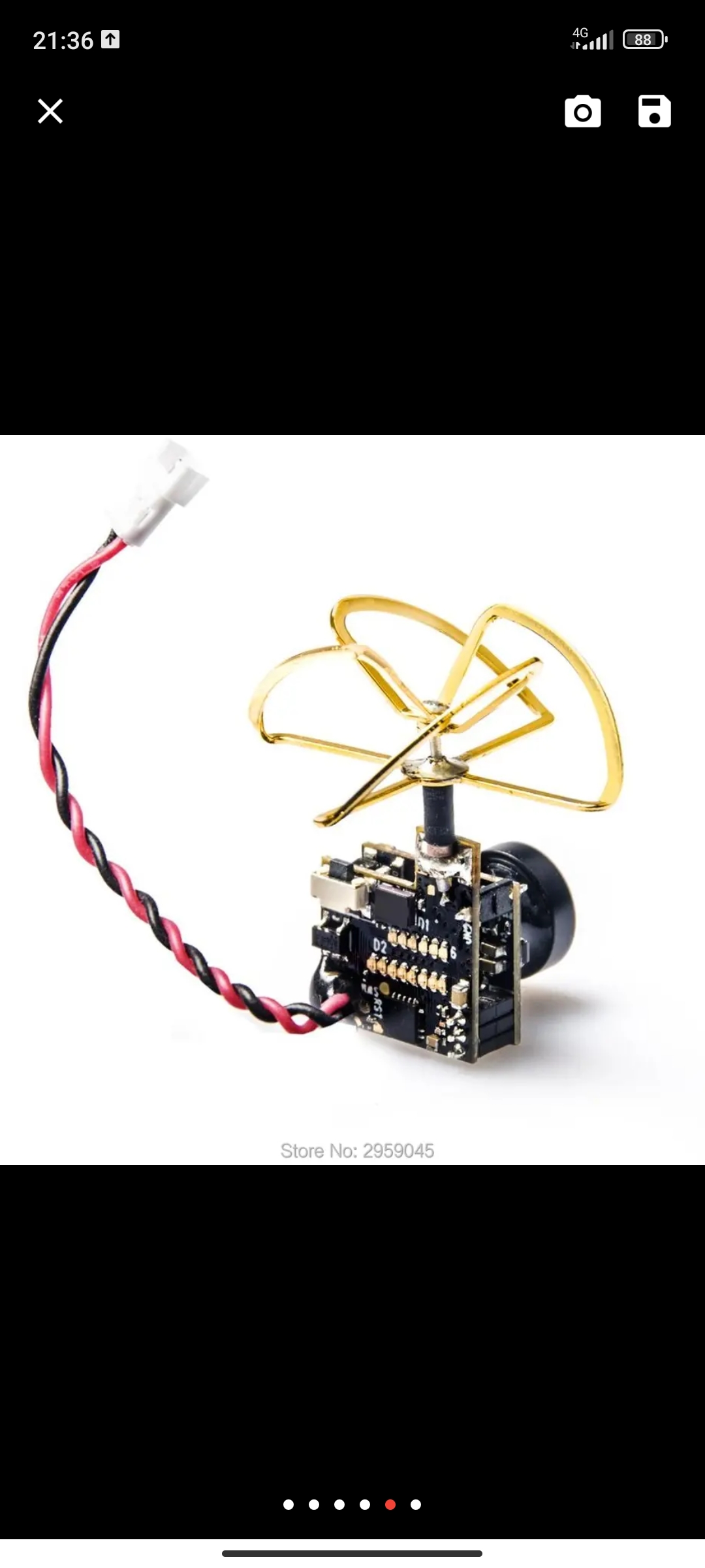

И камера вот такая 3 в 1 можно к плате припаять? Там только 2 провода + и - . Или нужно отдельно батарею покупать

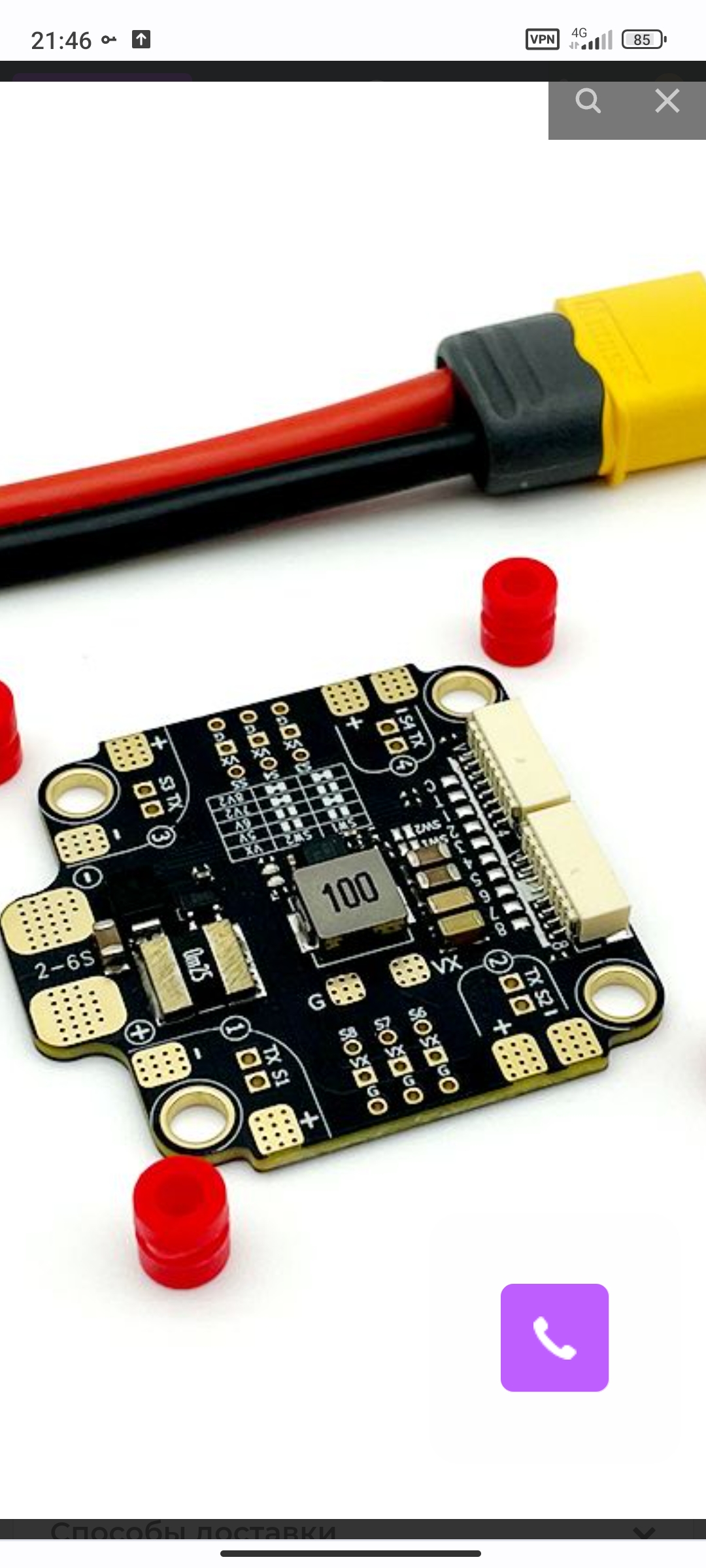

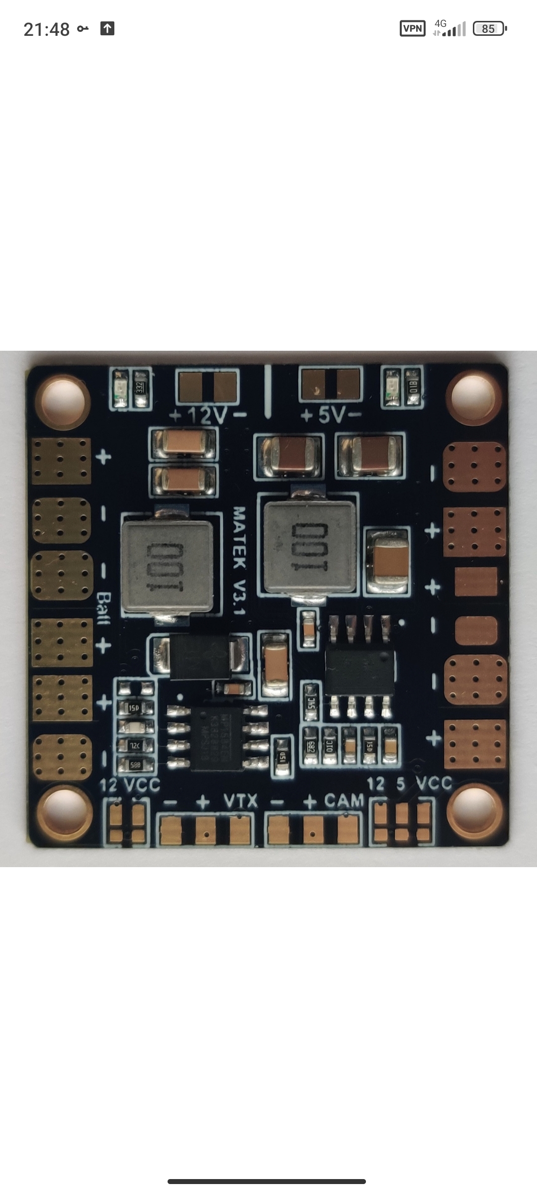

Ещё вопрос😅 Какую плату для 6 s лучше купить с етих двух
