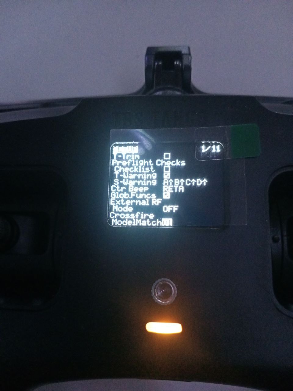

1. Пытался подключить пульт просмотрел множество роликов я понял что у меня должно быть в меню Internal RF с возможностью его включить и выключить, но такого нет. Соответственно при попытки его подключить к дрону возникают 2 проблемы. 1 Не реагирует приемник постоянно горит красная лампочка (даже при нажатии на кнопку); 2 на пульте идет постоянно поиск, подскажите что я упускаю.

Могу ли вместо Goggles 2 купить Goggles 3 - да. Новые очки со старой системой должна работать. А вот старые очки с новыми юнитами - не знаю. Вроде нет.
На счёт Internal RF...У меня на TX12 ELRS под edgeTX это находится, в MDL > модель > Page > листаешь вниз. Там будет и Internal, и External.
Но у тебя не ELRS, а TBS - я хз как устроена Tango с TBS. Мне тут пишут: "На Tango 2 нет отдельного пункта «Internal RF» в основном меню — это норм Long-press Menu > TBS Agent Lite > Tango II XF >Bind (для бинда) — а сам приёмник в дроне надо ввести в режим bind физической кнопкой/питанием." - попробуй.

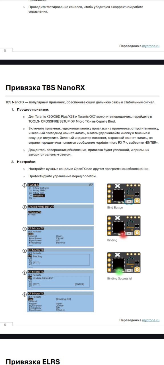

Мне с дроном пришла естественно инструкция, прочитал. Все вроде сделал по ней.
Один нюанс который я немного не понимаю по ней.
Я подключаю к дрону питание от розетки(микро USB), все начинает светиться(красным)). Я нажимаю кнопку на приемнике, она продолжает гореть красным, будто не ей все равно.
Насчет отдельного "Internal RF" я в различных роликах наблюдал что он есть, хз. Возможно мне его стоит прошить?
Если верить букве инструкции из той картинки, то надо сначала зажать кнопку на приёмнике, а потом подключать USB. Ну, питание должно быть подано при уже нажатой кнопке.
