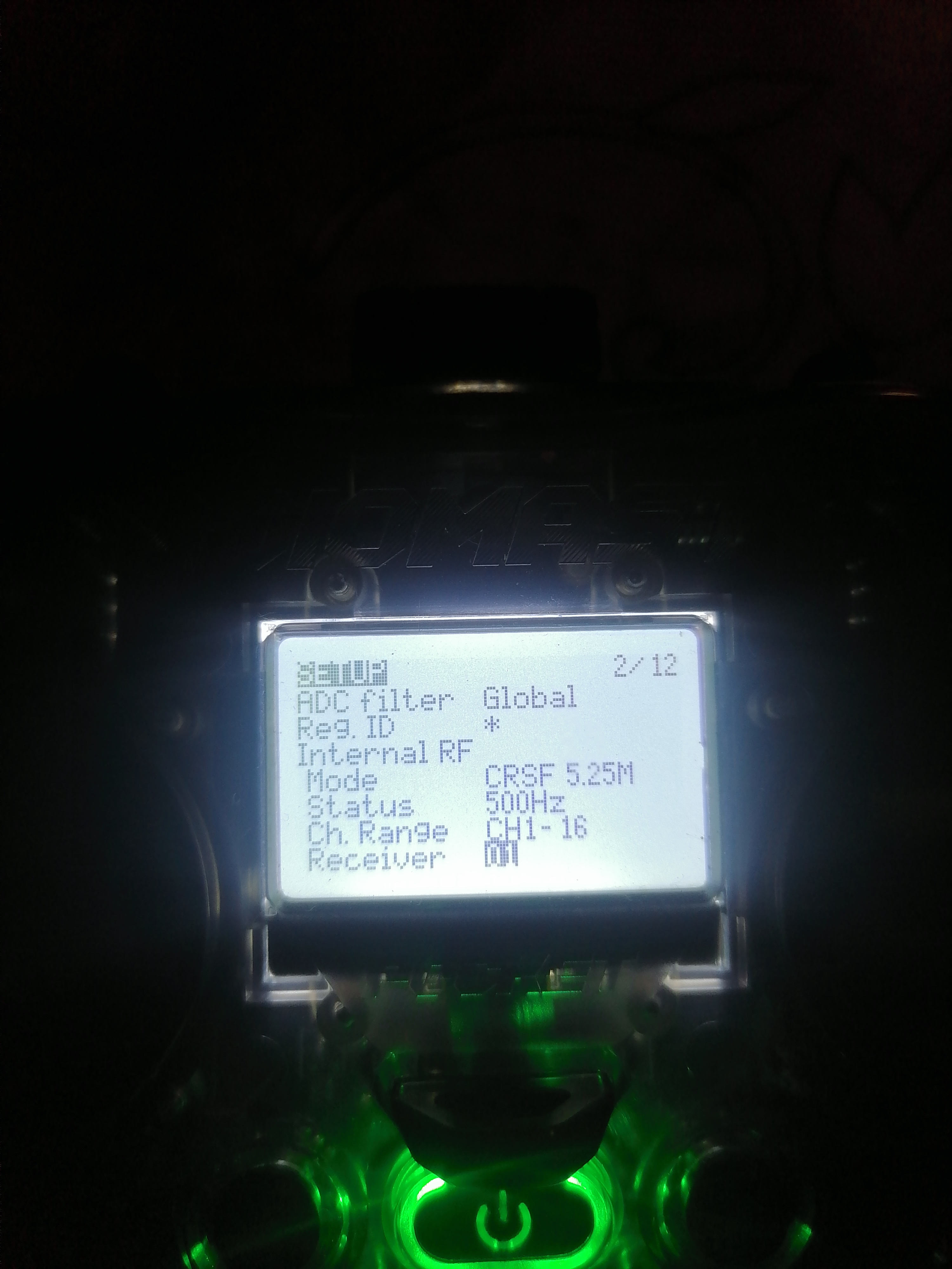

Здраствуйте, купил пульт радиомастер покет обновил ерлс до версии 3.3.2 луа скрипты заменил, пришла мобула прошыта до версии 4.4.3, bind фразы одинаковые, когда нажимаю bindто на экране в бэтафлай коптер крутнется разок, шкалы сигнала дёрнуться и на этом все, привязка не происходит, в чем проблема может быть, читал у человека тоже такая проблема была, там какие то каналы, что за каналы? Помогите!!
Где нажимаете Bind? По идее когда приёмник и передатчик с одинаковыми бинд-фразами оказываются в эфире, они сами связываются друг с другом.
Вот здесь поставил вместо 00. Поставил 01канал и после этого все сбилдилось.
