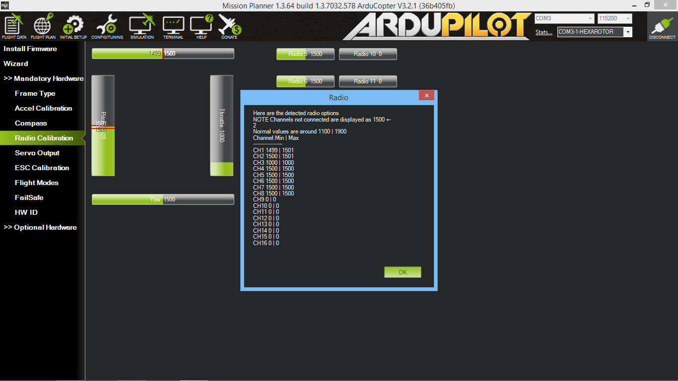

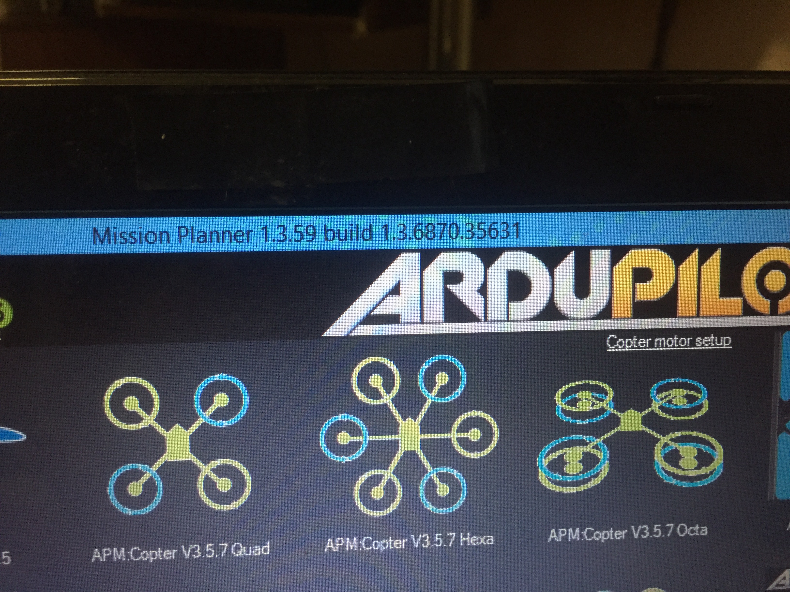

перестала калиброваться аппаратура в МП раньше калибровка проходила нормально показатели стиков бегали и все калибровалось , сам приёмник красным диодом показывает при включении аппаратуры что они забиндились а вот МП в разделе калибровки при движении стиков не чего не происходит прошивка 3.2.1 перепробывал кучу прошивок не помогает =( проблемы с аппаратурой начались после выполнения по этой инструкции https://www.youtube.com/watch?v=7X79pknolbY
после этого аппаратуру МП не видит подскажите в какую сторону копать ? может есть какой то режим сброса аппаратуры ? или проблема хардварная ? хотя при разборе контакты антены что в приемнике что в передатчике нормально припаяны , зарание благодарен )

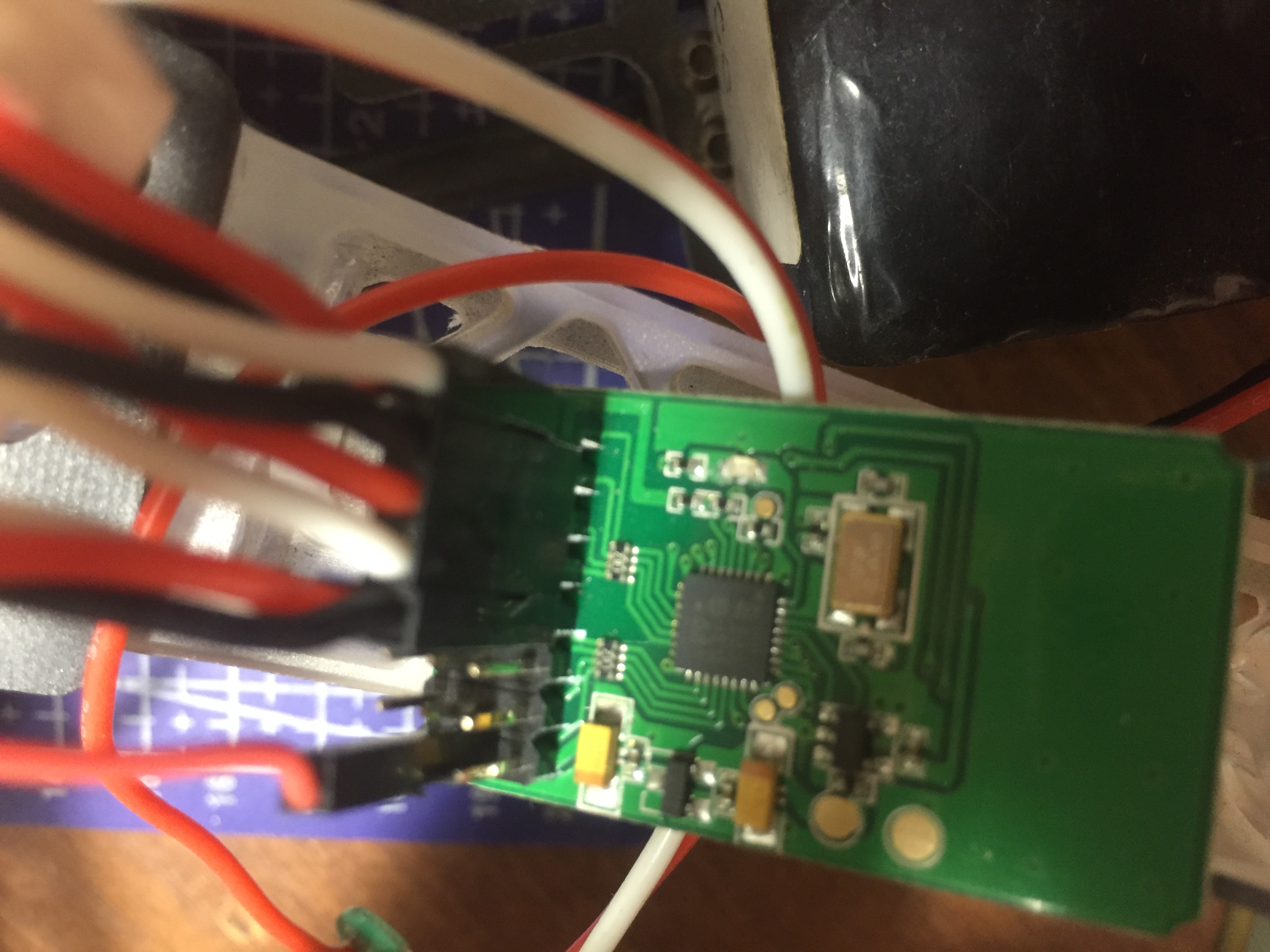

А там кнопок никаких нет на приемнике? Думаю, произошел косяк во время привязки, надо бы сбросить привязку как на пульте, так и на приемнике.

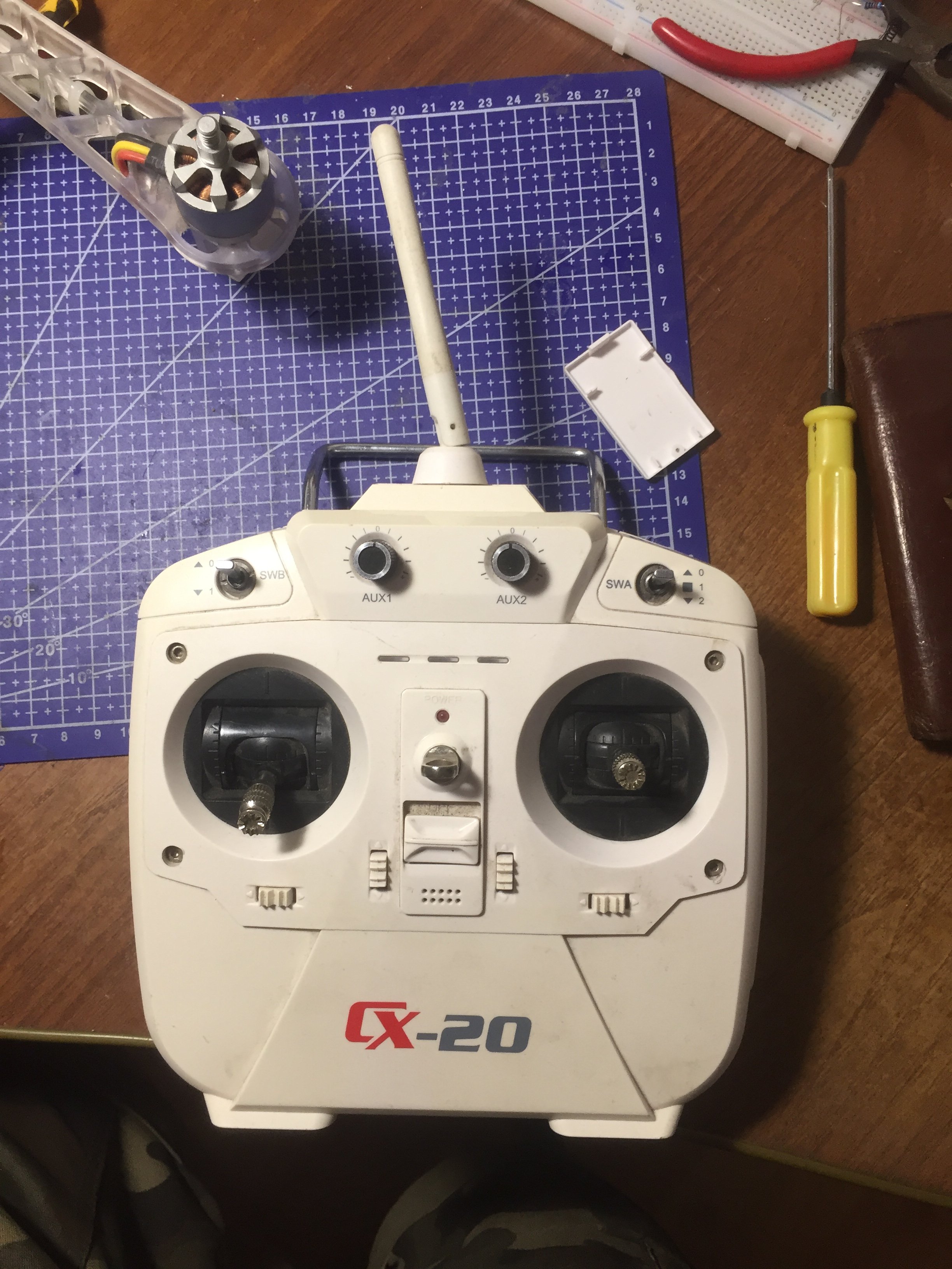

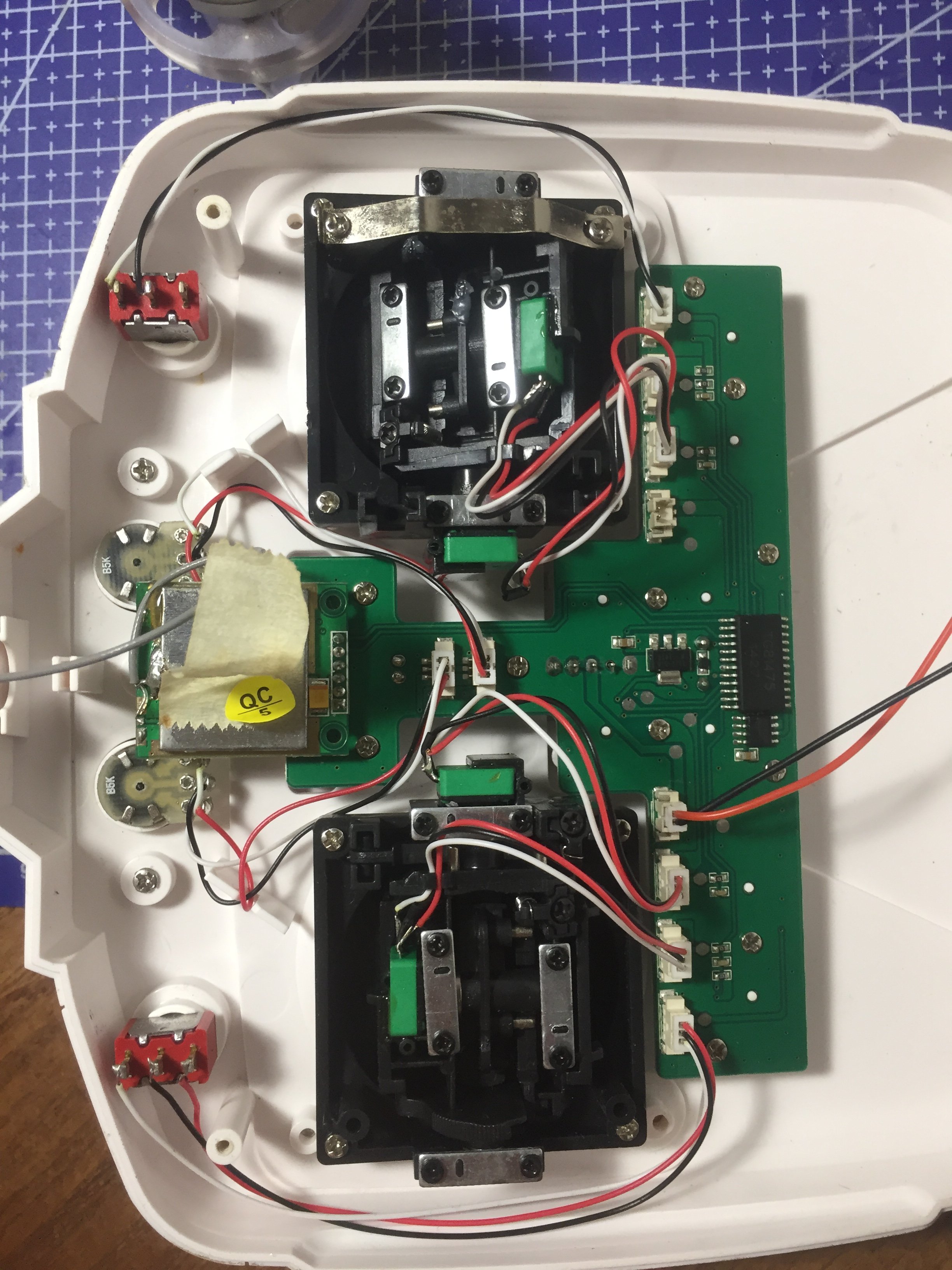

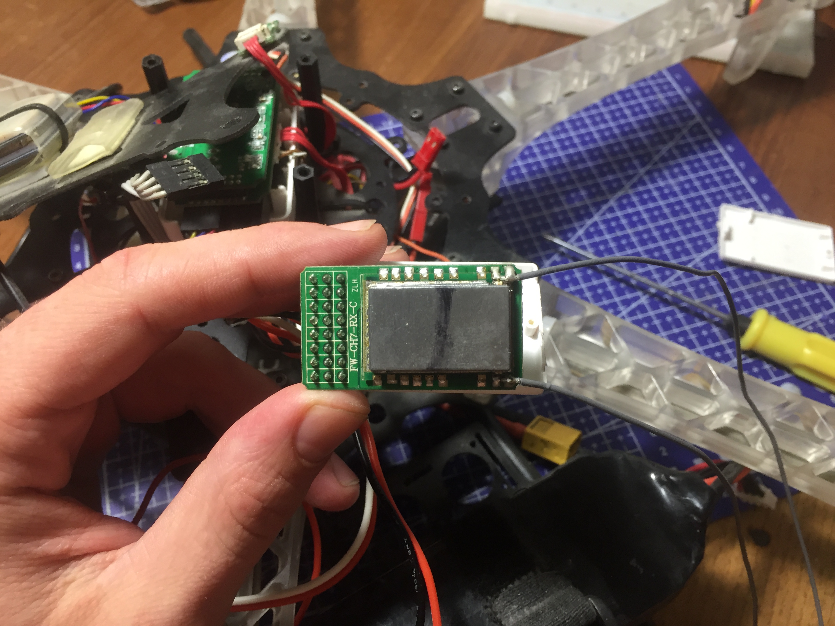

кнопок привязки не на аппаратуре не на приемнике я не нашёл так же при вскрытии аппаратуры и приемника изучил платы под микроскопом , повреждений и оксилений нет , вот фотки приемника и передатчика , приемник так же красным диодом показывает что находит аппаратуру при ее включении , может это что то в настройках mission planer или в конфигах , при калибровке аппаратуры и выкручивании стиков на макс мин. показатели двигаются в пределах 2-3х единиц , в чем может быть причина помогите пожалуйста:cry: , может есть какой то другой софт проверить аппаратуру ? раньше калибровка шла как надо лаже без теста gps и барометра
