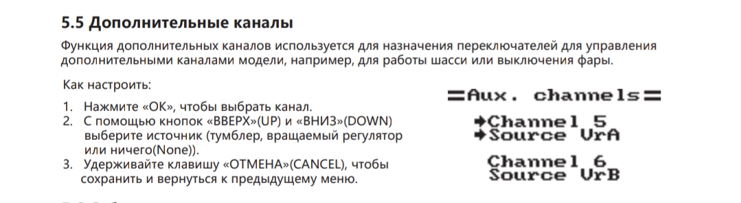

Вам нужно в аппаратуре назначить тумблеры на два оставшихся канала

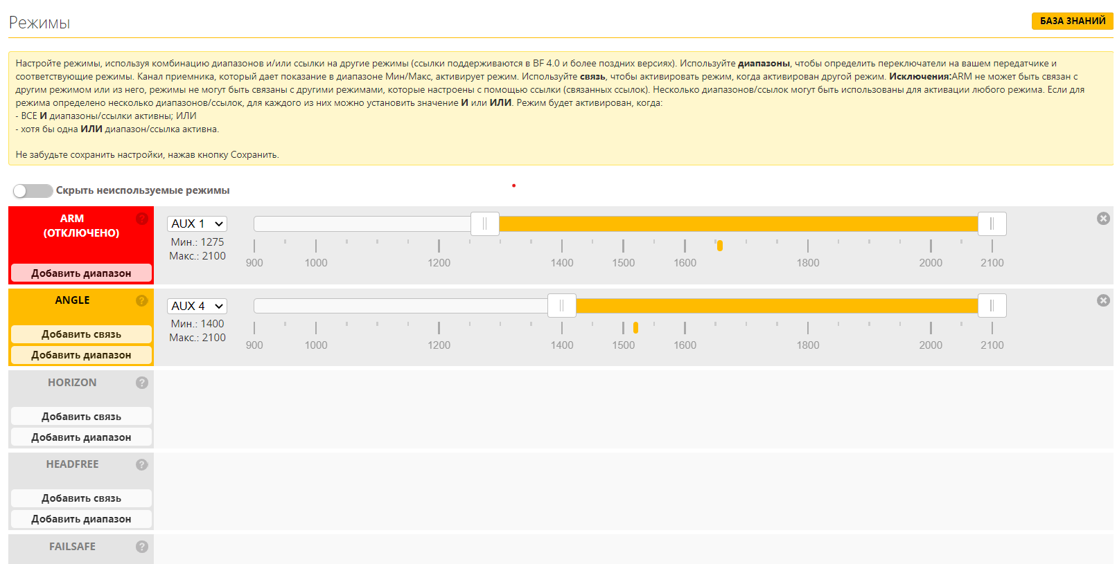

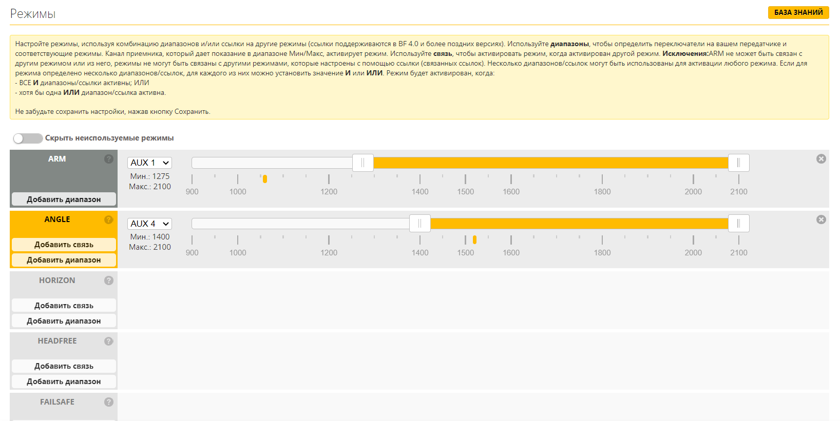

Не выходит данным способом. У меня к данным каналам подключены вращающиеся регуляторы, не тумблеры. Я когда один из них вращаю, у меня бегунок переходит и ARM отключается.
