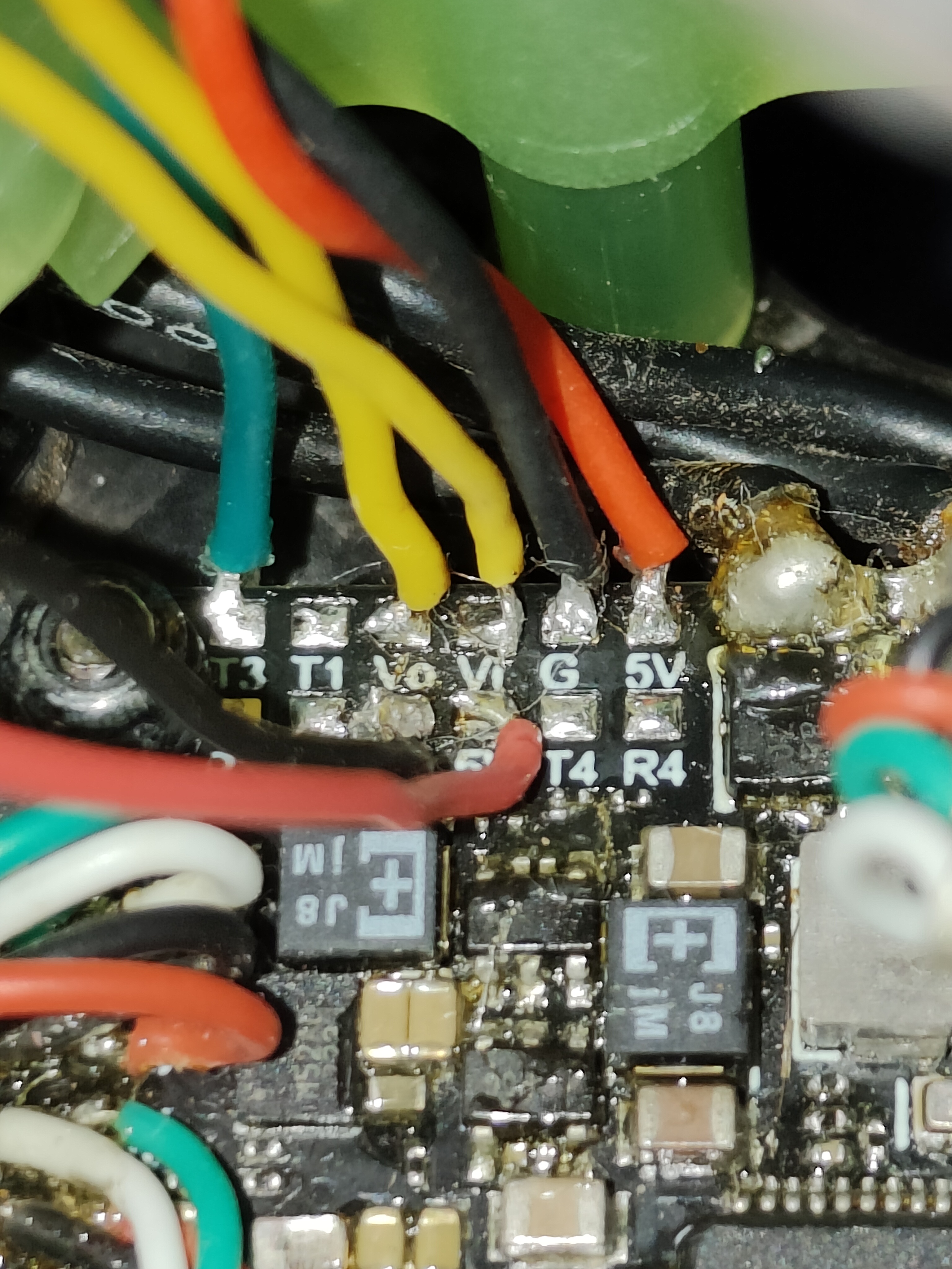

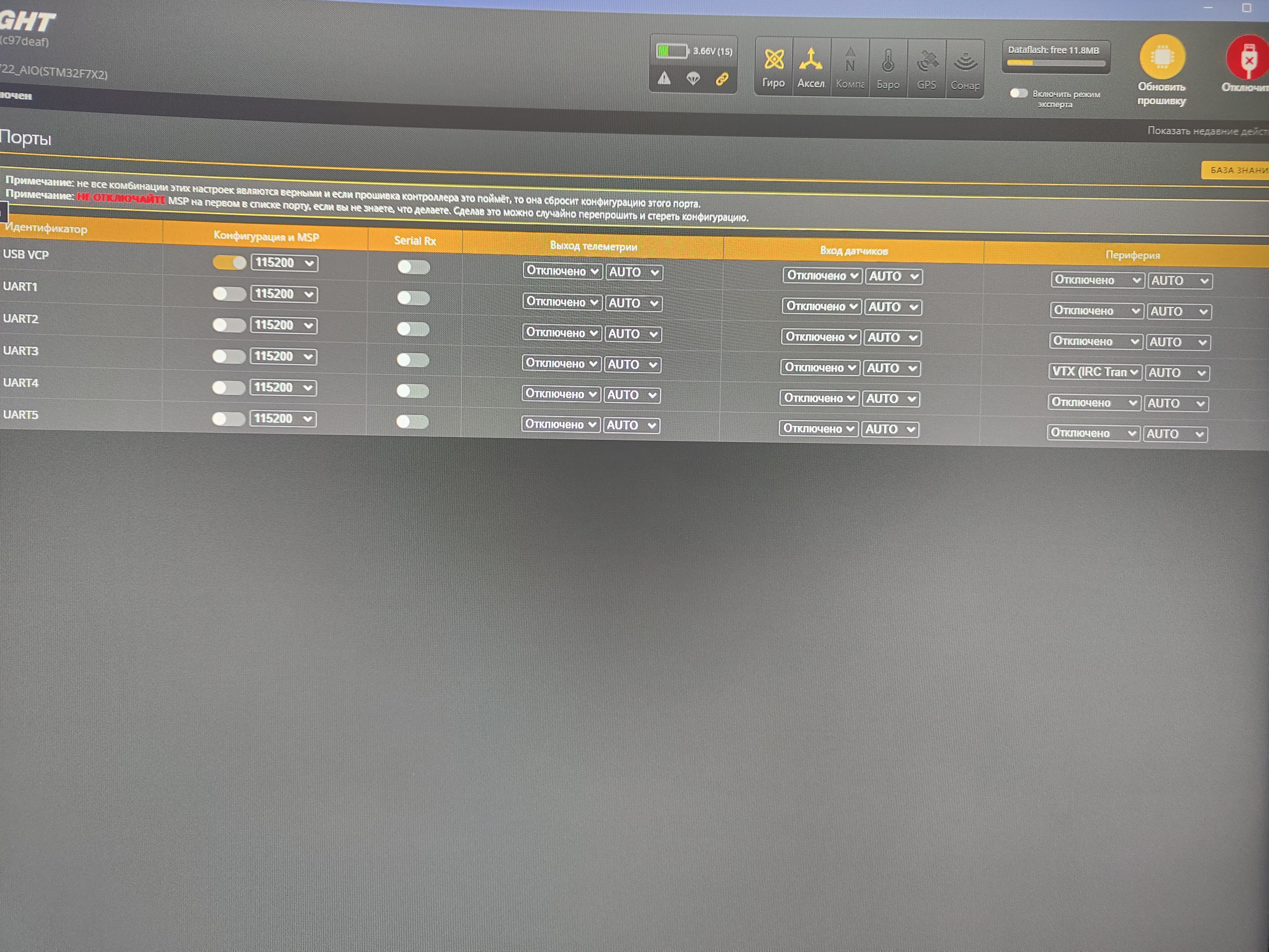

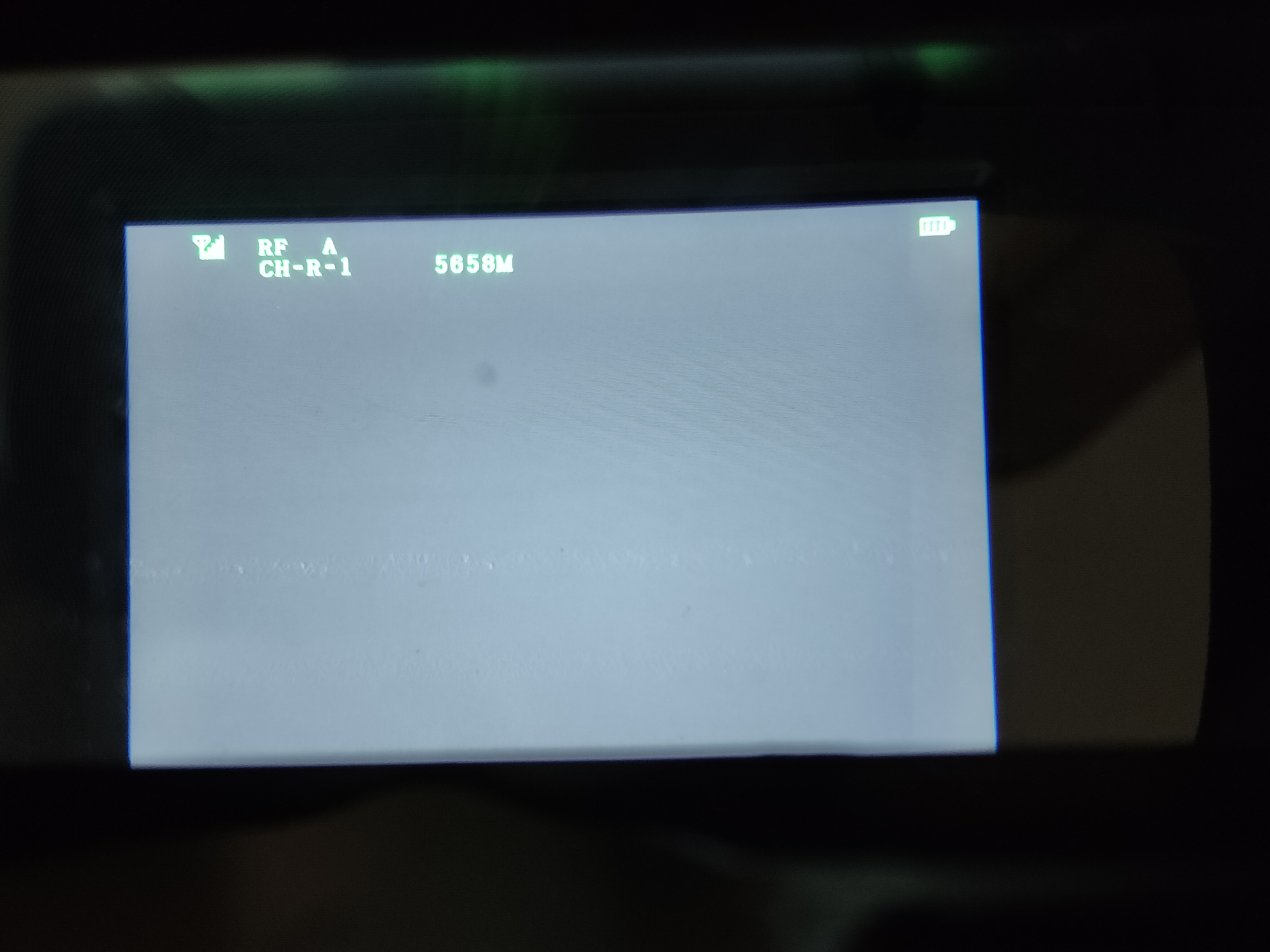

Заказал дрон на цифре, решил временно махнуть на аналог. Все напаял по инструкции, подключил, настроил, сетку загрузил нужную, осд настроил. Но в шлем все равно ничего не идёт, просто серый квадрат, без помех и без осд. Что делать подскажите? Vtx geprc rad 1.6w, камера caddx ratel 2, шлем eachine ev800dm

Vo и Vi случайно не перепутали? Попробуйте камеру напрямую в видеопередатчик подключить, минуя полётник - будет ли картинка.

На фотографии в первом сообщении в 5V камера подключена? А видеопередатчик от чего запитан?
Попробуйте и камеру и видик пересадить на другой BEC, 9 или 10 v, что камера что передатчик судя по спецификации должны поддерживать напряжение до 6s.
В идеале конечно проверить бы с чем-нибудь заведомо рабочим, камерой или передатчиком.

Вы имеете ввиду спаять провода которые идут в vi и vo друг с другом?
Это я имел в виду одно сообщение назад и отталкивался от того, что на это вы ответили "нет, всё то же самое" 😅
Да, тогда не заработало из-за того, что дрон на цифре раньше был. Я после этого взял файлик прошивки с сайта geprc и прошил его на аналог. Из-за этого появилось осд, но картинки также не было. Потом я заказал новую камеру и уже с ней ваш совет помог. Видимо предыдущая была неисправна.
