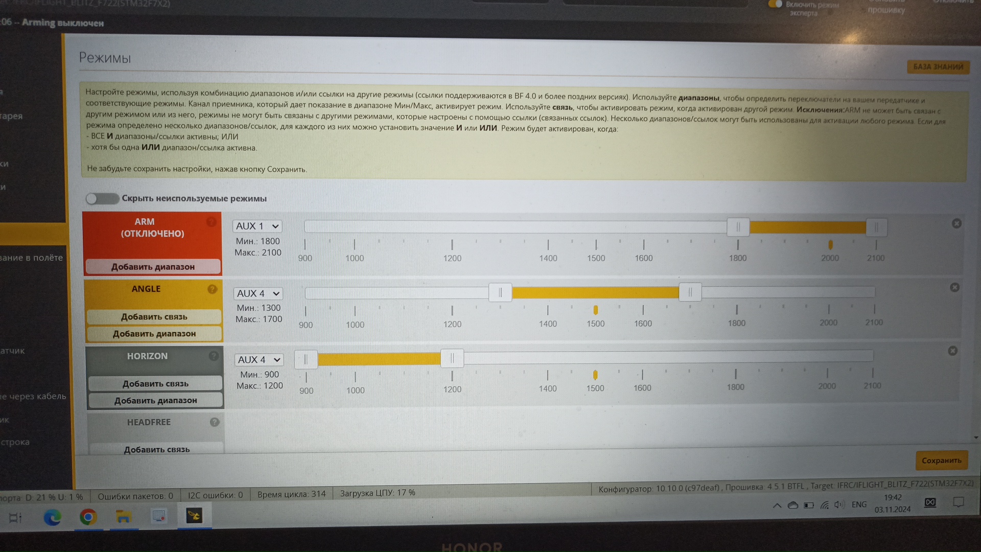

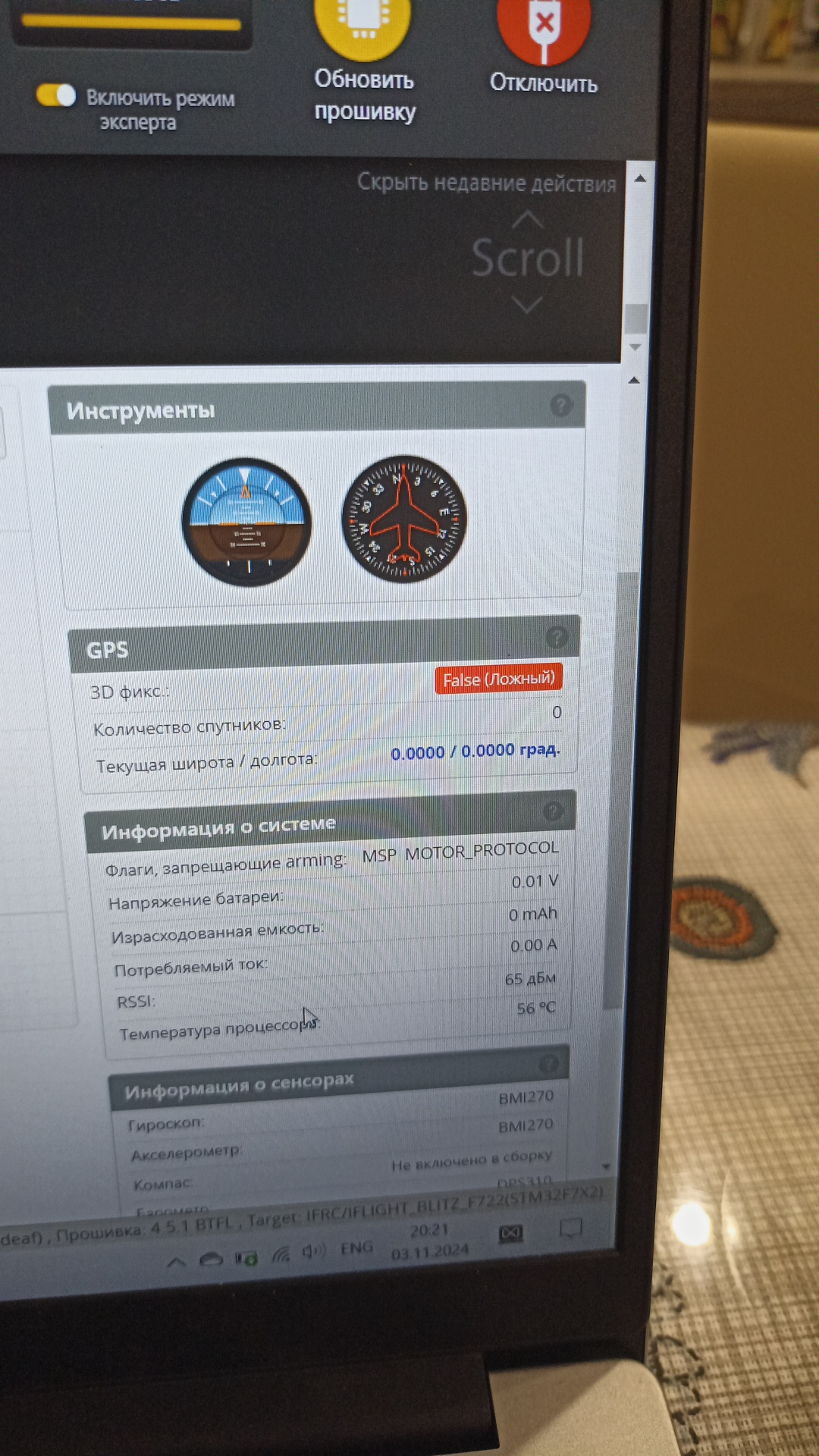

Добрый день. Подскажите не армятся двигатели... В betaflight показан запрещающий флаг msp motor_protocol, протокол esc мотора стоит dshot600. Подскажите в чем проблема?

Уберите motorstop и отключите usb
Убрал, все равно не получается...

Пробовал и с dshot300, не работает.... Возможно ли это из-за прошивки BFLT 4.5.1?
Iflight BLITZ F7 V1.2, мне написали, что надо регулятор моторов прописать через 6-й порт каким-то образом через командную строку.
Так 4.5.1 вроде самая старшая
У меня такая же красная надпись - я думаю это защита, что б не взлетели на кабели. А коптер, если отключить от компа, армится прекрасно и летает
