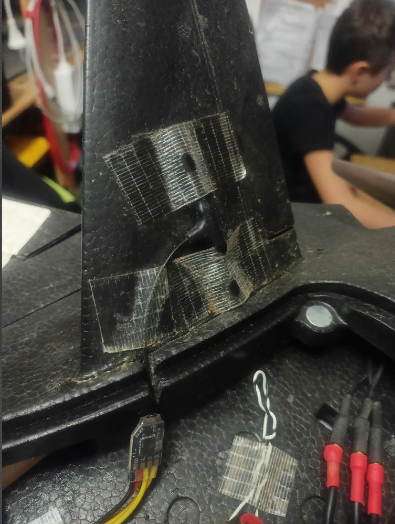

Чел поделился инфой на другом форуме.."ну эта аппаратура очень крутая. По сути тот же радиомамтер с модулем елрс. Мы прошлый год на таком влетали на 5 км на планере...." А на форуме рс группс чел написал что с приемником RP-1 на Покете улетел на Дельфине на 12.5 км...
  • 2025-01-05 15-19-47_Radiomaster Pocket - Страница 20 - Радиоуправляемые группы – Яндекс.png
    429.8 KB · Просмотры: 114
