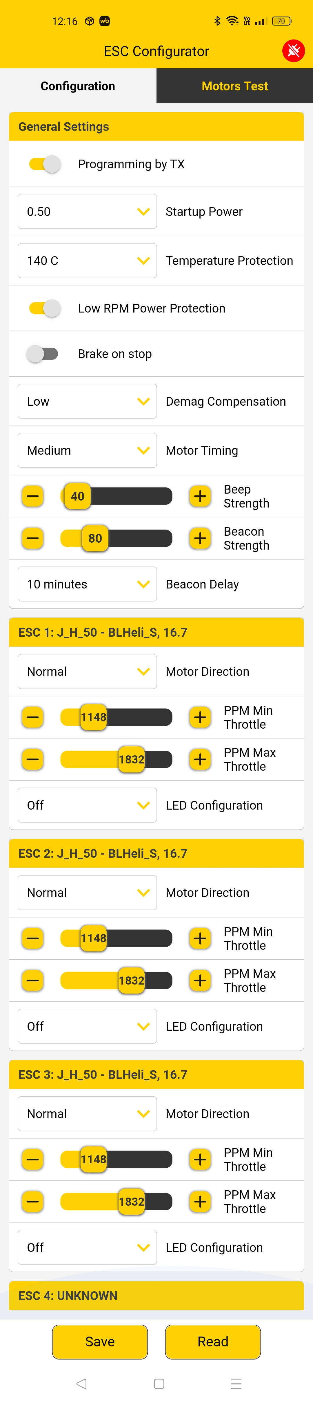

Здравствуйте, собрал свой первый дрон и на процессе прошивки настройки. Столкнулся с тем что один мотор не крутиться, при управлении ползунками из конфигуратора Betaflight, протоколы Dshot300/600, остальные хорошо реагируют! Если поставить протокол Oneshot125 мотор начинает работать, но другие не работают. У меня стэк SpeedyBee f405 v3. Esc конфигураторы не видят 4 esc. Приложение SpeedyBee просто пишет unknown Esc. Подскажите что можно попробовать сделать?

Esc конфигураторы с ПК через кабель пробовали или только телефоном? Припоем на регули нигде не набрызгано?
Либо писать продавцу и надеяться на его благонадёжность, либо как-то извращаться и пытаться шить регуль не конфигураторами.
Спасибо, проблема решилась! Когда соединял шлейфиком полетник с ESC, замял пару контактов на коннекторе платы ESC, выровнял вставил нормально шлейф и все заработало. Мелкое с.ка все!
