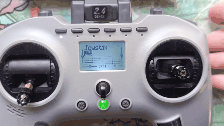

Всем доброго времени суток. Прошу помощи. Не могу понять в чем дело. Стик по Роллу только начинаешь отклонять , а он уже на 100% . Замена не помогла. Где то в настройках. Все пересмотрел, но ни чего не помогает. Летать сложновато, практически нет хода стика.
    60.7 MB · Просмотры: 53
Здравствуйте!
Извиняюсь за тупой вопрос, но калибровать стики пробовали? Каков результат?
Конечно пробовал. И в настройках искал. Результата ноль.На всех вкладках и экранах показания одни и те же.
В таком случае могу предположить, раз замена стиков не помогла, что у аппы беды с АЦП, который раскукоживает показания с датчиков на стиках, от чего и не проходит корректно калибровка. Либо косяк в прошивке. Первое вряд ли можно исправить, можно попробовать поперепрошивать разными версиями edgetx.
Была мысля на счёт прошивки. Видать стоит попробовать. Если прошивка не поможет, то все таки чип?
