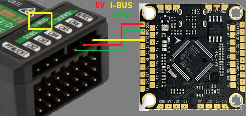

Как начинающий пилот, я решил попробовать аппу Flysky fs-i6 с приёмником ia6b...
Взял на алике стэк с ПК F405 V4, заказал и вот она уже едет.
Однако на этой плате нет схемы подключения приёмника по i-bus протоколу, но есть s-bus и куча других современных.
Вопрос...
Будет ли это работать, если подключить ia6b к F405V4 ?
Я имею ввиду как на скрине 4(во вложении) , только на место S-BUS подключить I-BUS?
Или можно ли использовать RX1, если не порт для S-BUS на ПК?

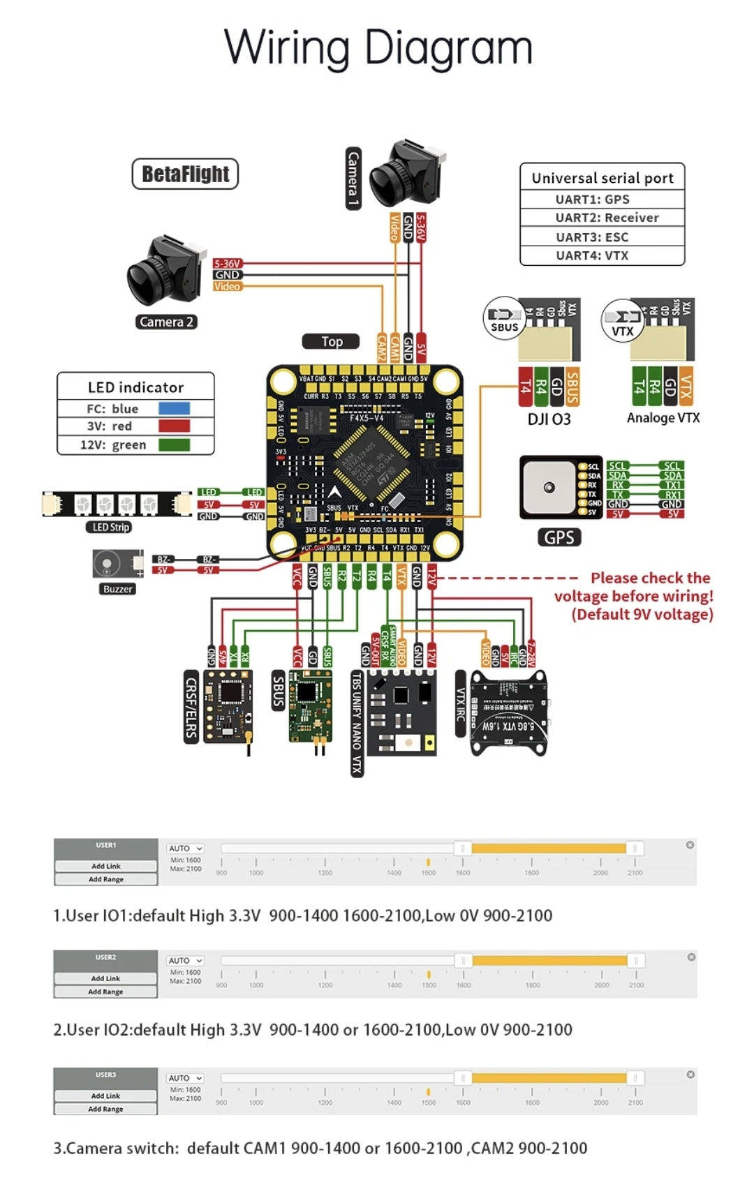

Здравствуйте.
От Flysky провод (желтый кажется, тот самый iBus) можно подключить к любому свободному RX (UART) порту, на первой картинке вроде бы свободен R4, или у GPS забрать его, если не планируете плату устанавливать. Как припаяете, подключаетесь к компу и в Betaflight в разделе с портами UART находите свой (R4 (UART4), например) и в его вкладке выбираете Serial RX. Далее в разделе Приемник (Receiver) выбираете протокол IBUS.
п.с. если на UART4 будет установлен VTX, то просто выбрать другой порт.
Должно завестись)

Спасибо большое за разъяснение.
Дополнительно я поговорил с продавцом, а тот, в свою очередь со своим тех.отделом и там сказали, что так подключать можно, как я указал на схеме, просто типо нужно в бетафлае при прошивке выбрать S-BUS для приёмника. Не знаю...насколько это правда.
Почитав кучу всего...нашёл,как один индонезийский парень пояснял, что fs-ia6b может использовать s-bus. Дополнительно, на сайте производителя там указано, что он работает с этим протоколом в т.ч., а некоторые ресурсы пишут, что S-BUS может и не работать...все зависит от новизны выпуска....
Я перепрошил свой I6 пульт, чтобы он мог работать с протоколом S-BUS.
Однако, пока это все тайна покрытая мраком.
В любом случае, спасибо большое. Я оттолкнусь от рекомендаций тех.отдела продавца и своей схемы, т.к. это будет более эффективно, если заведётся. Если же не получится, то воспользуюсь вашими рекомендациями
