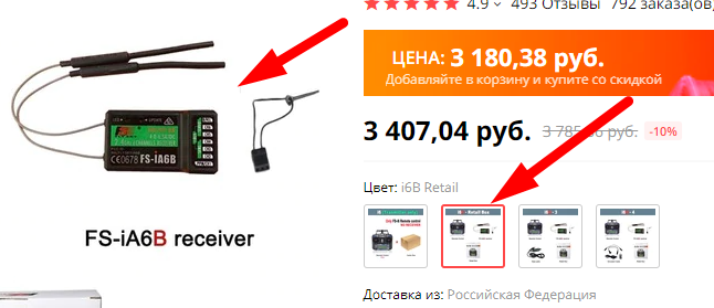

  4. По аппаратуре управления: если возьмете с приемником, то дополнительно ничего покупать не надо:
