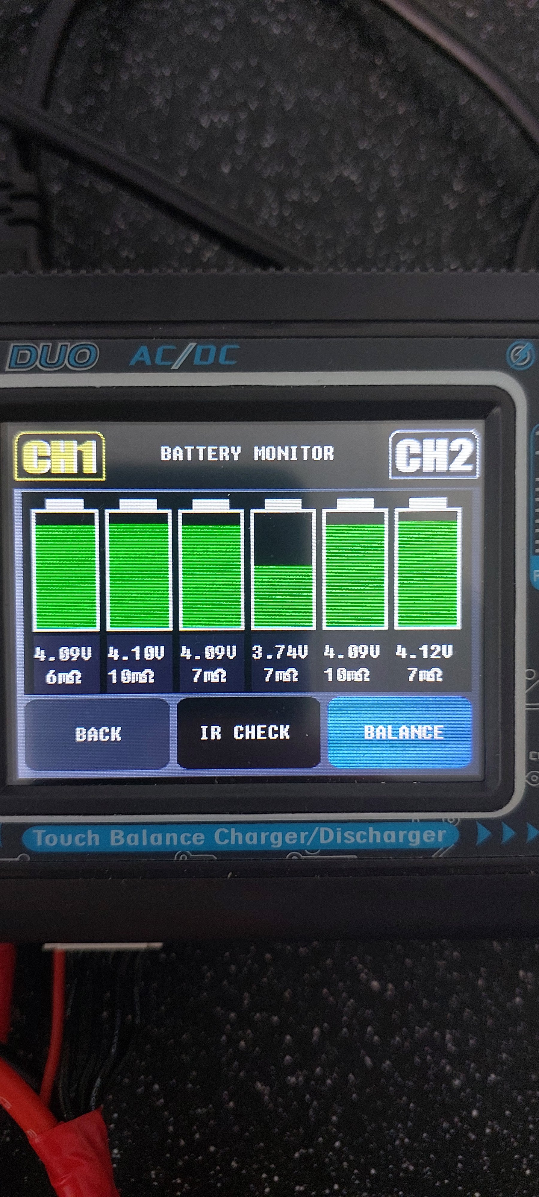

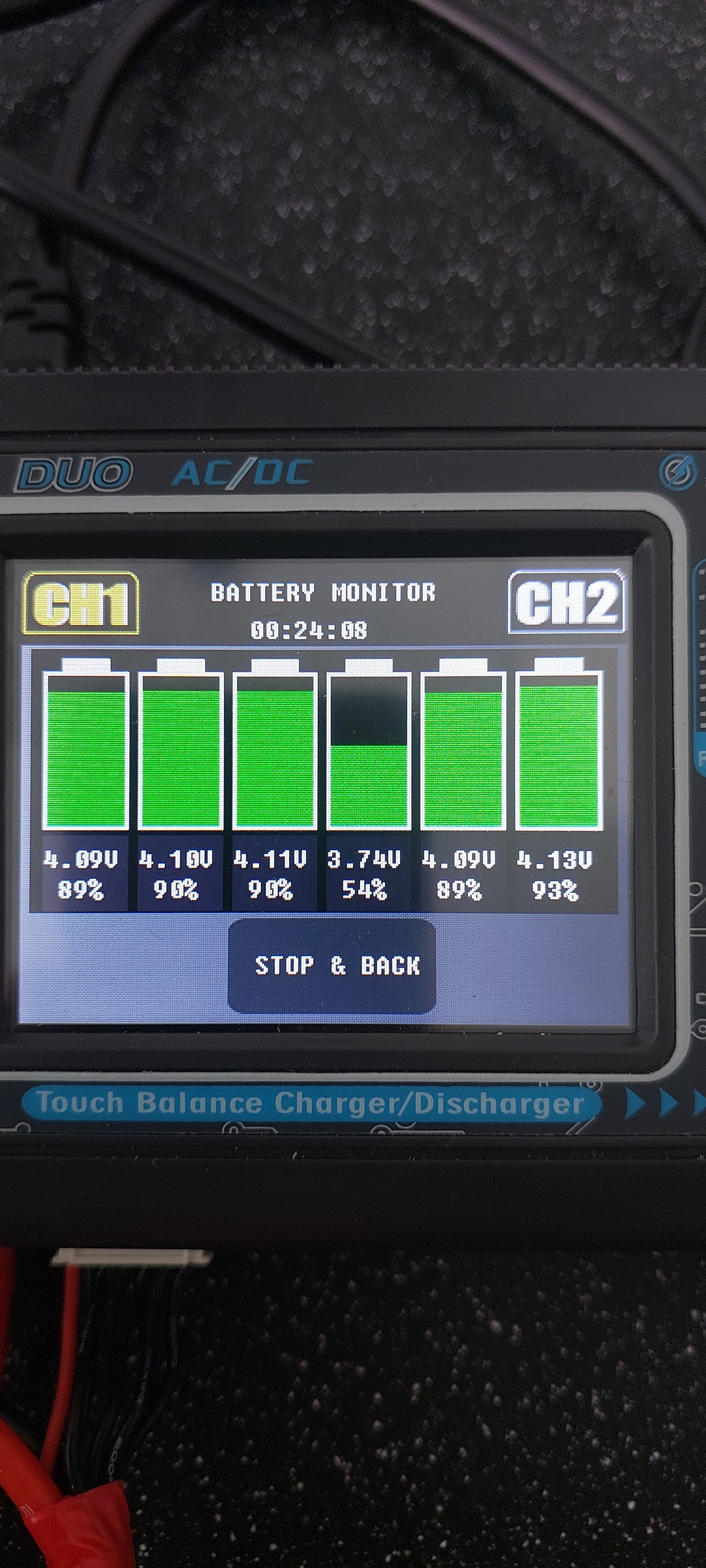

Кто нибудь сталкивался с такой ситуацией, что делать в данном случае. При зарядке и балансе, банка не выдаёт выше 3,74В
Аккумулятор случайно не GNB? Внутреннее сопротивление у банок есть возможность измерить?
[HEADING=2]Аккумулятор Tattu R-Line V4.0 1050мАч 130C 6S LiPo (XT60)[/HEADING]
Странные дела. А другие аккумуляторы этот зарядник нормально заряжает/балансирует?
Да , остальные хорошо заряжают. А этот 4 дня нормально работал, вчера зарядился до 3,74 и всё. Пробую баланс сделать или разрядить опять, не понимаю ( но и особо не рпзбираюсь)
Даже на балансирный разъем грешить не получится, иначе зарядка бы ругалась и не видела банку. А если бы в ячейке был брак, то и сопротивление было бы сильно выше. При разрядке через XT60 на дроне, например, в этой ячейке как и в остальных напряжение проседает?
Батарея полностью разрядилась и не заряжается
странно что зарядник так зарядил. Обычно с балансировочным кабелем зарядник поддерживает одинаковое напряжение, но правда при зарядке малым током. Есть вероятность что одна банка у Вас повреждена. Тем не менее попробуйте заряжать на 0,1 Ампера. Это долго но помогает выровнять напряжение на банках. У меня умная зарядка - она сперва все банки разряжает до минимальной а потом все вместе заряжает. Я пользуюсь зарядником UltraPower UP9 на 4 батареи.
