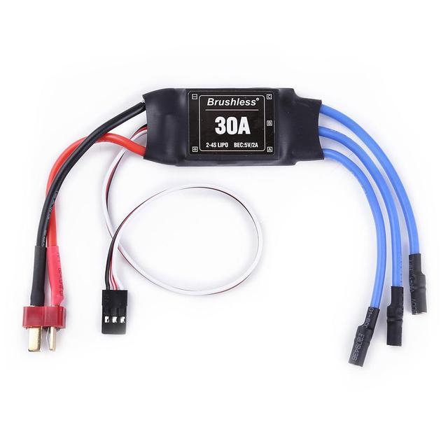

Привет, собираю квадрик на matek f 405 ET-SD, INAV видит все датчики и сенсоры, а BLHeliSuite32 не определяет регуляторы двигателей. ... что делать кто поможет? Регули Brushless китайские на 30 а. Моторы Emax 2306 1700 kv. Регуль на фото.

Установил протокол ESC "стандартный" и моторы заработали в INAVе, но BLHelli по прежнему регули не видит и направления вращения не изменить.... вот же проблема. Вероятно если ничего не получится, перепаяю провода.

Перепаял провода, моторы вращались как надо, начал взлетать. При взлете отклоняется сразу резко влево. При одной из попыток взлета зацепил траву и один регулятор пыхнул искрами. При проверке выяснил что еще один регуль не работает. заказал новые регули.
