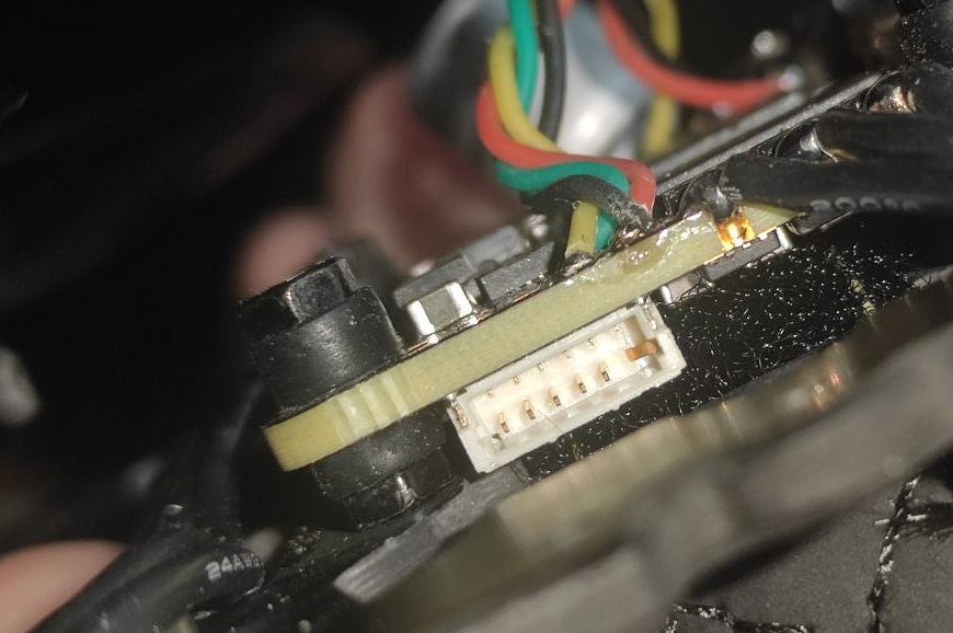

Всё работает!
Проблема была в кривости и малоопытности. Принёс картинку для тех, кто так же лажанётся.
Как нашел:
Решил всё полностью разобрать и просмотреть все соединения через увеличитель. Фишка ОЧЕНЬ мелкая и было незаметно, что крайний зуб замялся. Собственно как и думал, питания не было на О3, но не думал что в следствии криворукости (но возможно такое у каждого может случиться).
Как исправил:
Иглой и пинцетом при зуме телефона выровнял до минимального уровня, дальше фишка сама выровняла. Повезло, что зуб не отвалился а то заказывать и перепаивать фишку.
Товарищи новички, будьте осторожны!
Гигантское спасибо за советы!
