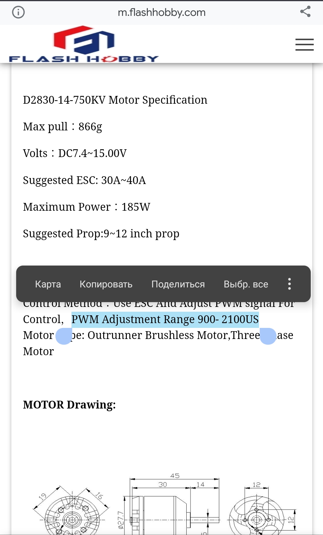

Дано:
мамба 722 мини
ESC мамба F55 128
4 мотора D2830 850KV
АКБ 3S 6000 mah
масса дрона 1,7 кг
пропеллеры 1045
дрон вяло пытается оторваться от земли, но у него это не получается, зато неплохо получается переворачиваться (минус 2 из 4 напечатаных 1070 пропеллера)
да, они стоят правильно, крутятся в нужную сторону и все такое
RPM на максималках выдает 6000
да, бандура тяжелая, но у меня есть подозрение, что по какой-то причине регулятор оборотов халтурит.
Я, если честно в тупике, мб кто-то подскажет что не так?
