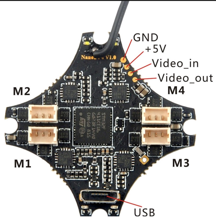

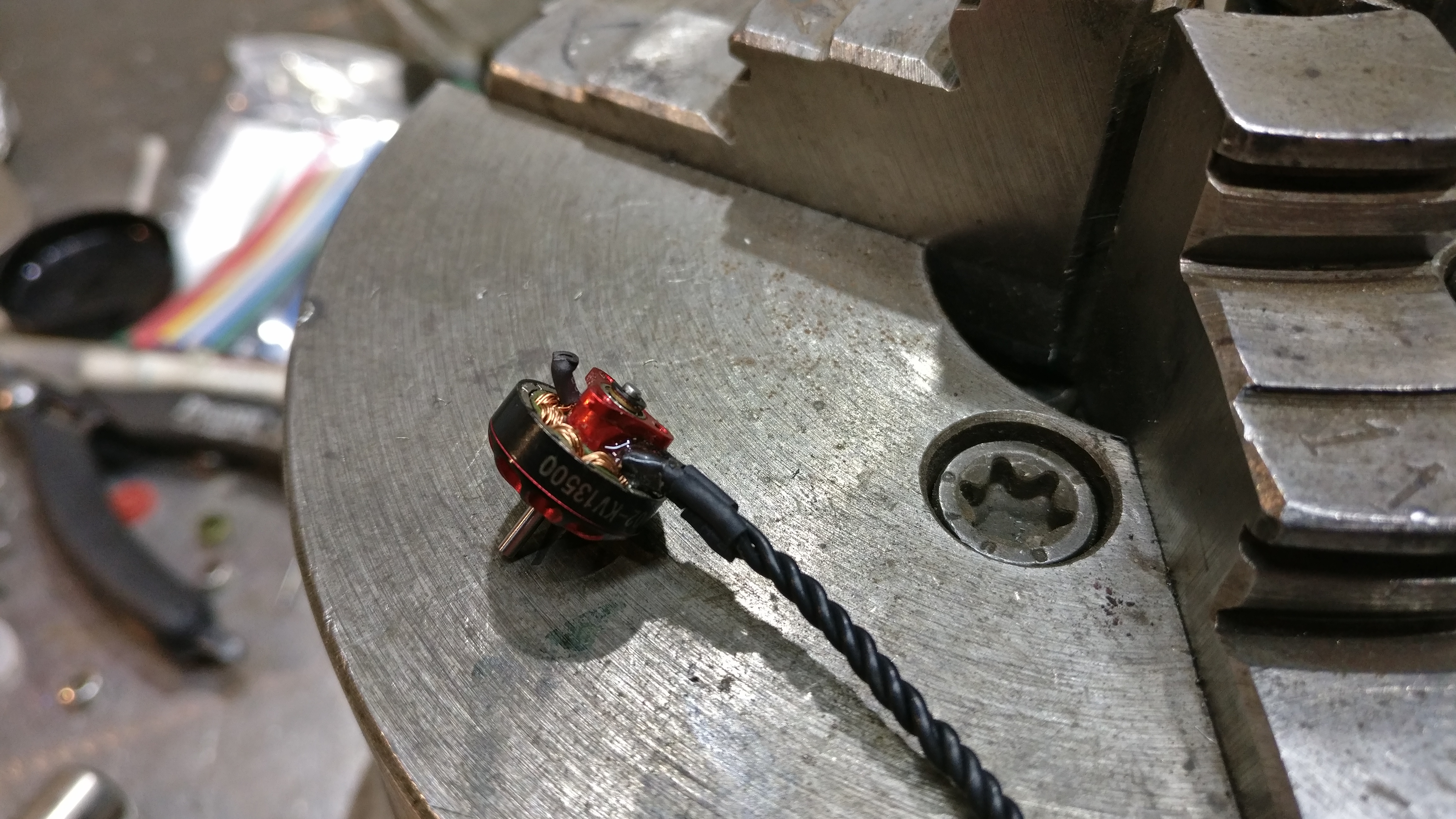

Владею Eachine Novice 1 (полетный контроллер - nano x f4 v1.0, моторы 1102 13500kv., 2s).
Летал неспешно по цеху как вдруг квадр сделал внезапное сальто и шмякнулся. Детальный осмотр повреждений не выявил, однако мотор под номером 3 стал работать нестабильно: постоянно прерывается вращение на долю секунды, но мотор продолжает работать. Причем чем выше обороты, тем стабильнее работа (гонял в betaflight). Сперва грешил на сам мотор, но поменяв моторы местами ни чего не изменилось, т.е. в разъем для мотора под номером три встает заведомо рабочий мотор, но стабильно при этом не работает. Разумеется летать он не может.
Полагаю повредился регулятор оборотов. Или может быть на что то еще внимание стоит обратить?
