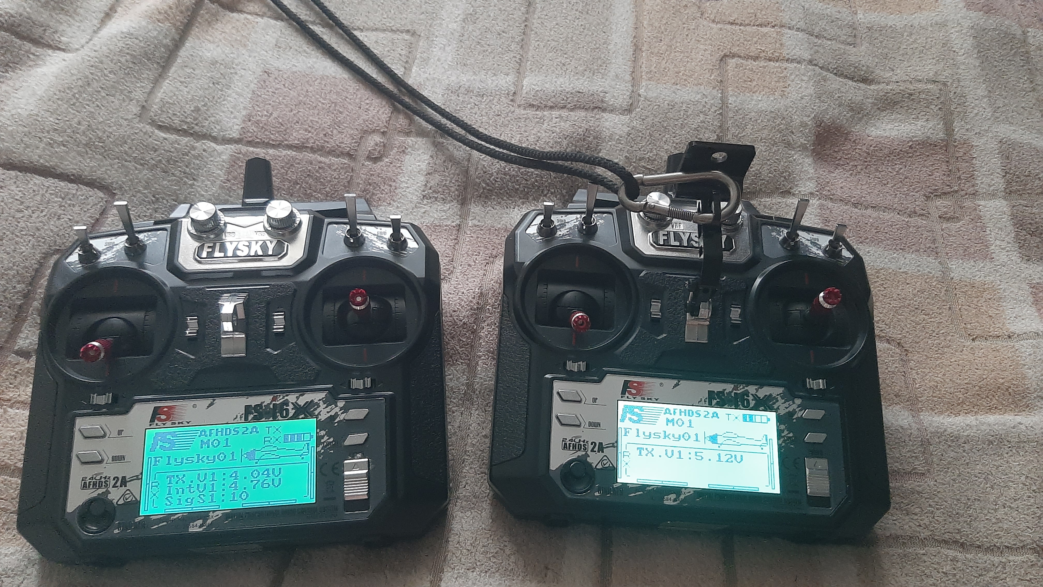

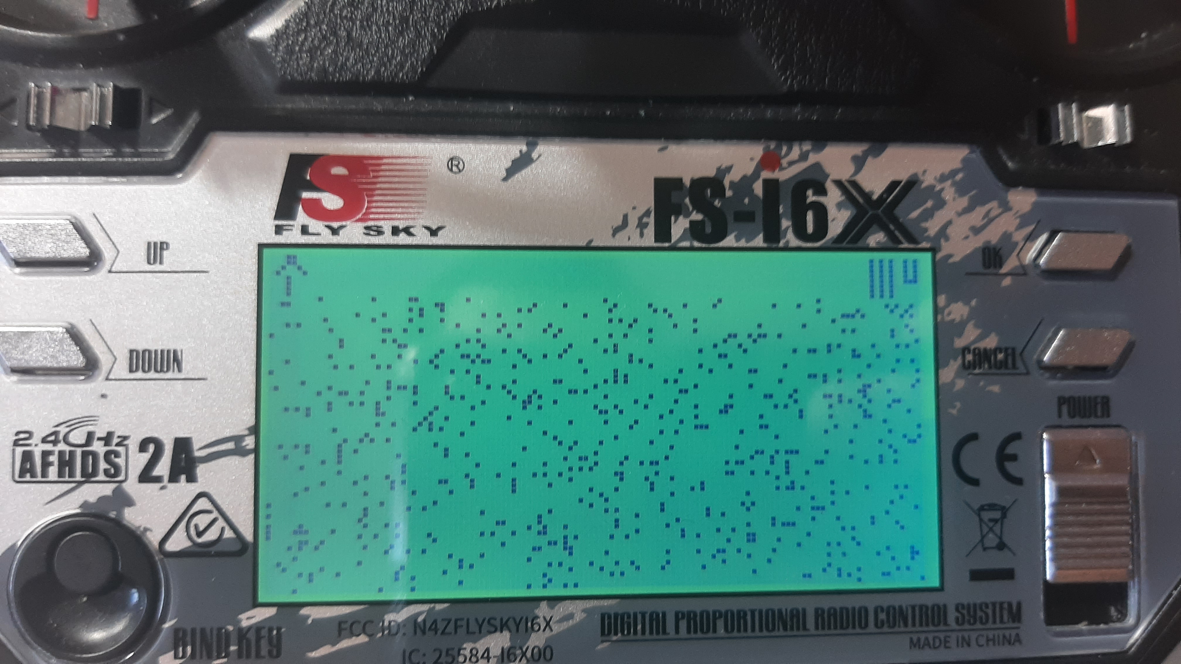

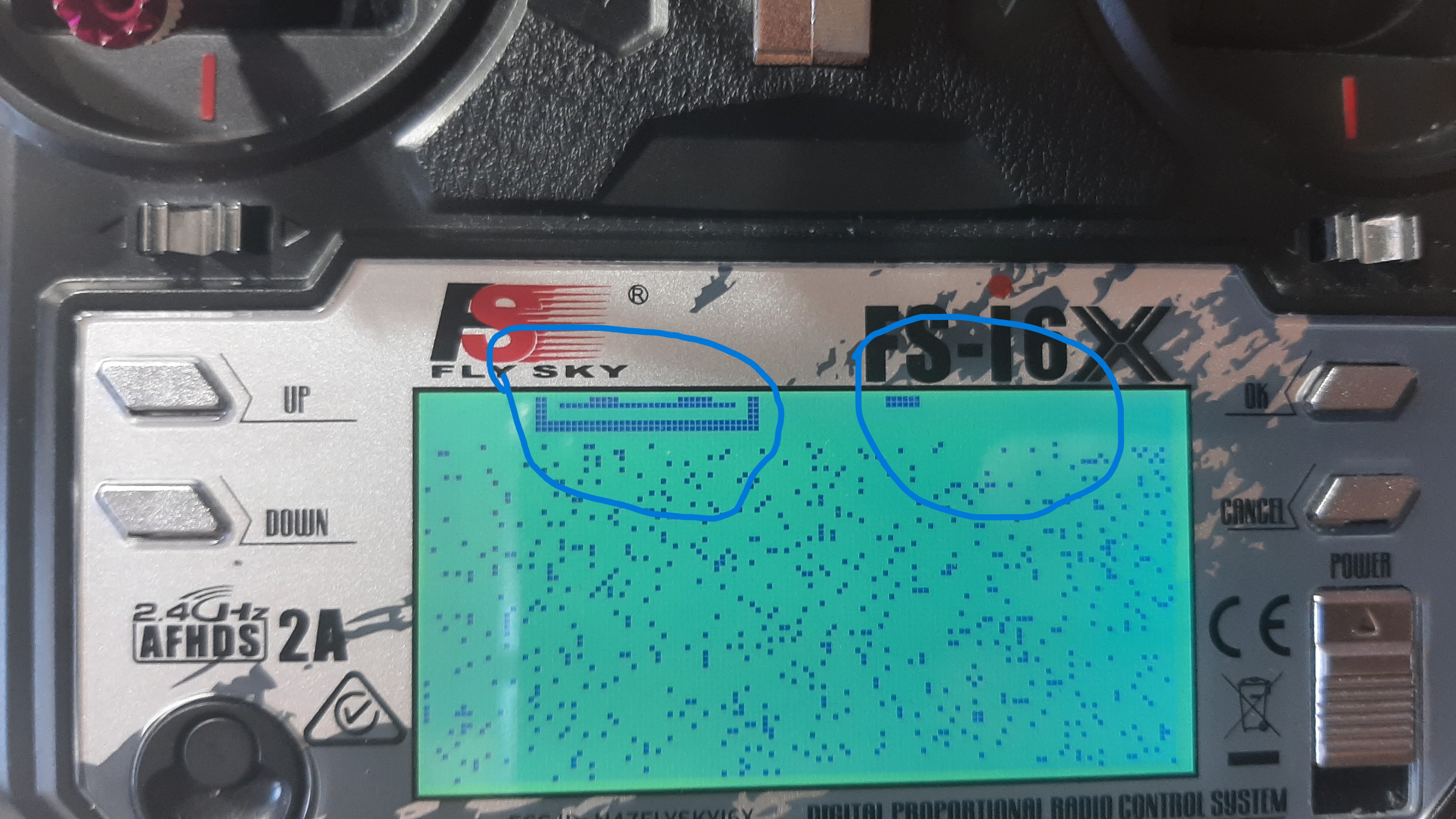

Здравствуйте! прошу сильно не пинать, в теме FPV я новичок. Имеется аппаратура FlySky FS i6X (Микроконтроллер - Geehy APM32F072VBT6). В интернете высмотрел, что для того чтобы была возможность в OSD включить отображение RSSI, нужно перепрошить аппаратуру через приложенный в комплекте кабель с помощью .EXE файла, скаченного по ссылке под видео с инструкцией . Сделал все как по инструкции (Вроде бы). Итог: На экране аппаратуры вместо информации одни точки (Фото прилагается). А информация где то за пределами экрана вверху, например на фото 2 открыто меню, которым можно даже пользоваться, правда в слепую, есть звуковой отклик на нажатия кнопок. В попытках исправить ситуацию пытался перепрошивать другими аналогичными файлами, в том числе скаченными с официального сайта. Все прошивается, но проблема никуда не уходит.

Далее скачал из инета еще одну прошивку в формате .bin. Прошил. В итоге снова имеем точки на экране как на фото и возможность в слепую пользоваться меню. Правда теперь в этом меню почему то не включается режим обновления прошивки. До этого в слепую можно было это делать.
