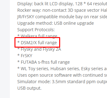

Только ваш пульт Jumper t8sg plus V3 и так поддерживает DSM2/Х, поэтому ничего докупать не надо к тинивупу:
