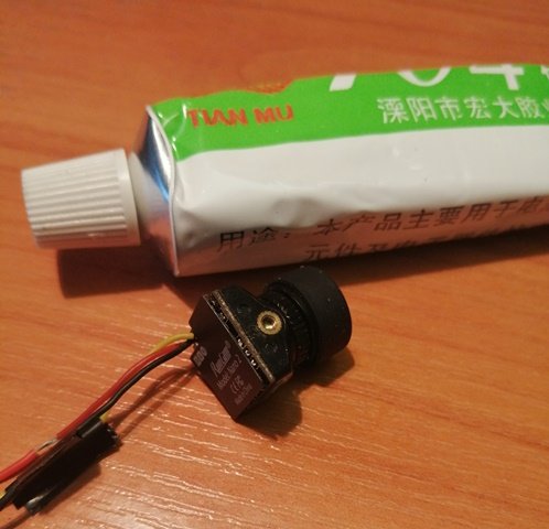

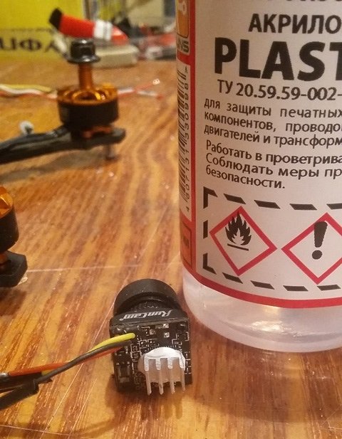

Подскажите как лучше герметить камеру - вот таким белым герметиком залить щели по периметру задней пластины камеры? Или снять заднюю пластину и залить лаком типа Пластик 71?
...ещё вариант -- самый дешёвый (чтобы точно из нитроцеллюлозы) лак для ногтей. Он хорошо растекается по всему. Особенно, если это всё промыть ацетоном. И ацетоном же без следа смывается, если что.
