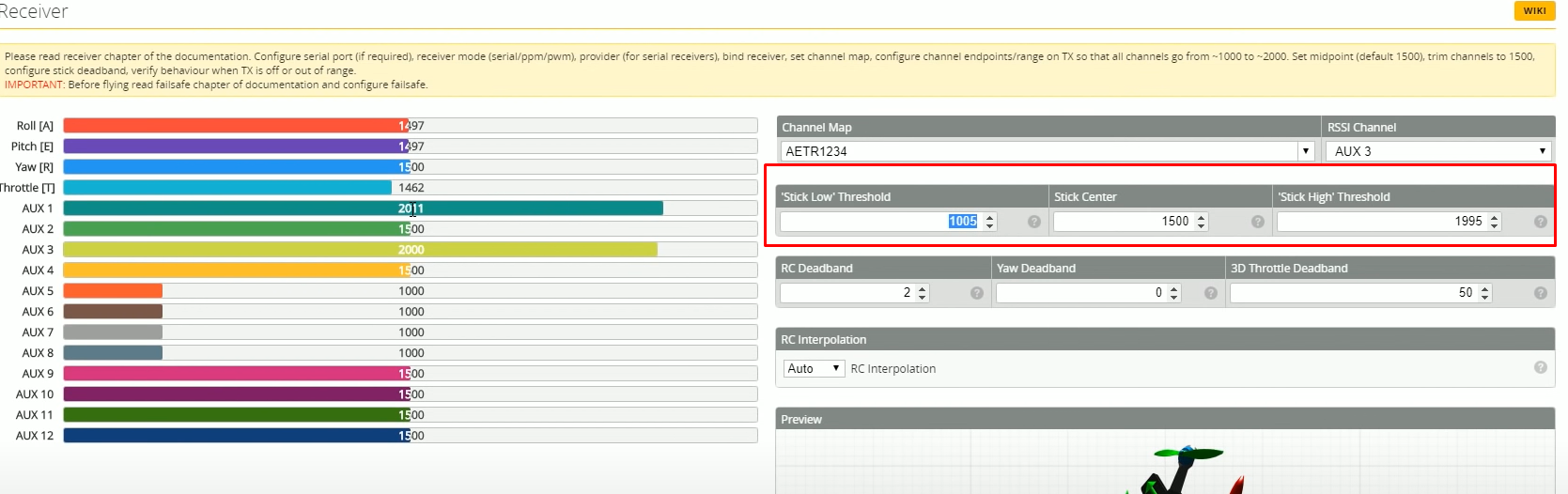

Вот эти значения такие же?

Проверил RC Deadband установлено 0 . За что отвечает?

Проверю, вроде нет, калибруется нормально. Про "мертвую зону" разобрался, прочитал. можно и 5 ставить, что бы не дергать резко дрон.
