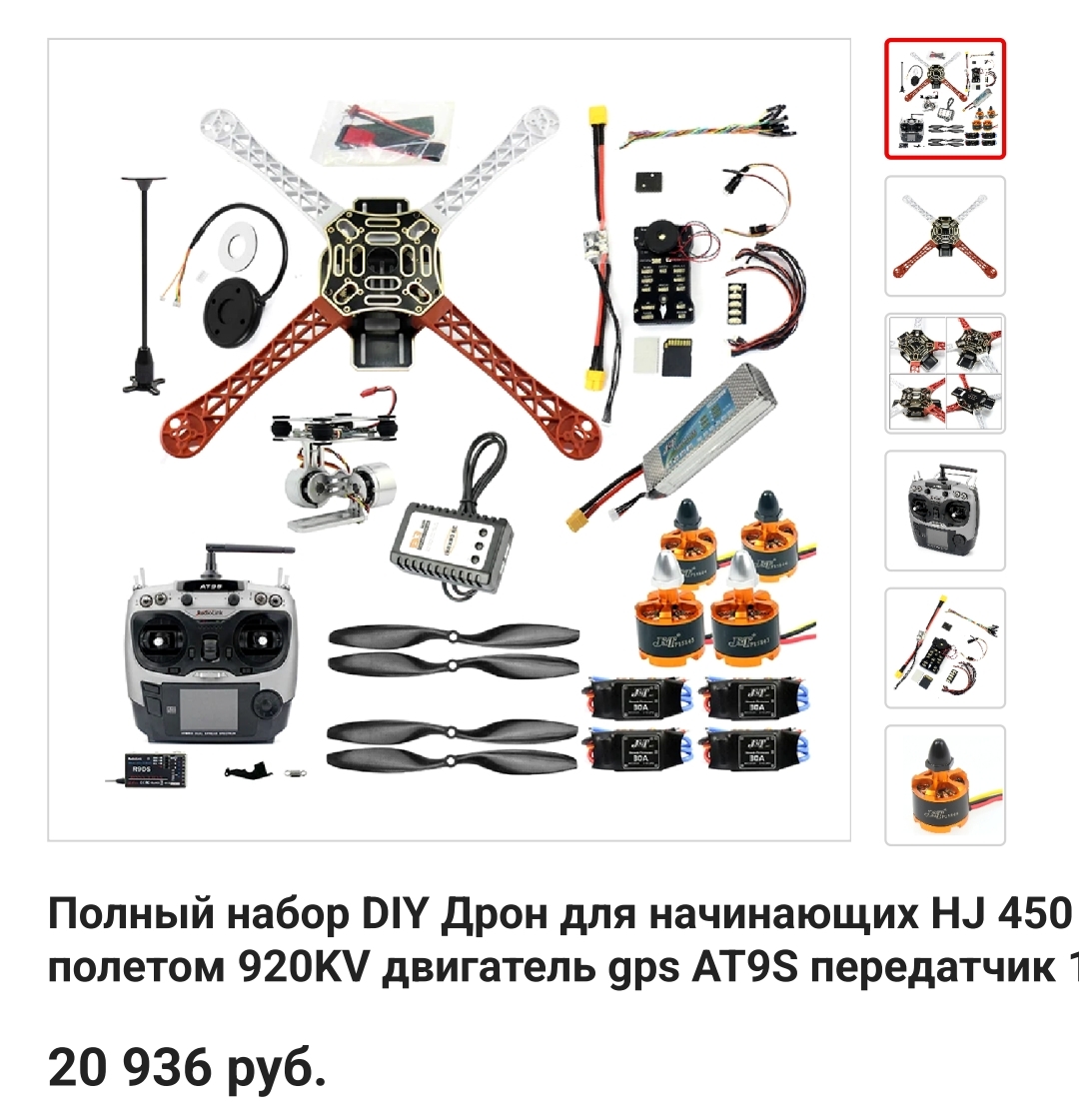

Подскажите, как можно рассчитать грузоподъёмность данного квадрокоптера?
Описание
Полный набор коптера с 4-осевым летательного аппарата F 450 Multicopter 450F покрыт нейлоновым волокном рамки PXI PX4 полета Управление 920KV мотор gps AT9S передатчик 30A ESC1045 Пропеллер из углеродного волокна Gps Складная антенна B3 Pro Compact Balance charger 11,1 V 4400 MAH 30C 3S1P батарея
Посылка включает в себя:
1 HJ 450 Мультикоптер 450F нейлоновая рама комплект планера сильный Гладкий RC KK MK MWC DIY Квадрокоптер самолет
2 пары бесщеточный двигатель JMT 920KV CW CCW
4 шт. 30A Бесщеточный Регулятор скорости ESC
4 шт.1045 пропеллеры из углеродного волокна
Контроллер полета PIXHAWK PIX PXI PX4 1 шт.
1 шт. 6 м gps с компасом L5883 25 см кабель
1 шт. DJI gps складной держатель антенны Металл
1 шт.RadioLink AT9S 2,4 ГГц 9CH передатчика радиоуправляемой модели к компьютеру с R9D приемник PRM-01 модуль возврата напряжения
12 шт 3,5 мм Цилиндрический разъем (вилка типа "банан")
1 шт. крюк и петля крепежная лента
1 шт.Т-образный разъем
1 шт. Радиоуправляемый iMax B3 Pro Compact Balance charger
1 шт. 11,1 V 4400 мА/ч, 30C 3S1P батарея
4 предмета в комплектеЧерный 140 мм высокой посадки шестерни скольжения штатив на колесах
Их, походу, так быстро покупают, что ссылка меняется постоянно.
    397.8 KB · Просмотры: 69
Предлагаю поискать спецификацию моторов, либо таких же по конфигурации, обычно там есть таблица развиваемой тяги с разными пропеллерами со значениями токов и напряжений. Умножаете тягу из таблицы на два и получаете приблизительную грузоподъемность аппарата (тяга одного умножается на 4 мотора и полученное число делится на пополам, потому что во-1 у самого аппарата есть свой вес, во-2 на пределе нагрузок квадрокоптер очень сильно теряет в управляемости и впритык никто никогда не загружает).
Грузоподъемность рамы и лучей вычислять экспериментально, замеряя на каком весе она согнётся или разломится, или опять же искать в интернете.
Спасибо, попробую.
Пока рассчитал через сервис ecalc.ch.
