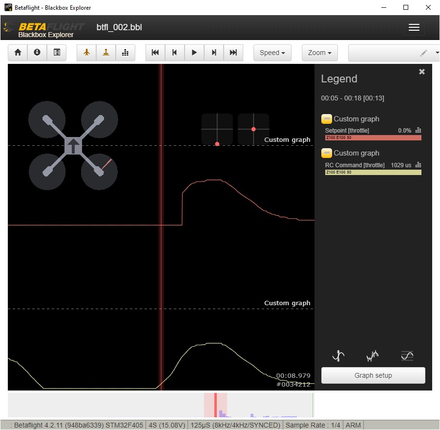

Похоже на какие-то беды с конфигурацией. Полётник по какой-то причине не шлёт моторам команды раскручиваться. Если это свежесобранный аппарат и ни разу не летавший, то из вариантов, что можно поделать, на вскидку:
1 - отключить перманентный Airmode (вкладка конфиг вроде, сейчас нет бетафлайта под рукой) и назначить включение эйрмода на отдельный тумблер, заармить в голом акро и посмотреть как себя поведёт;

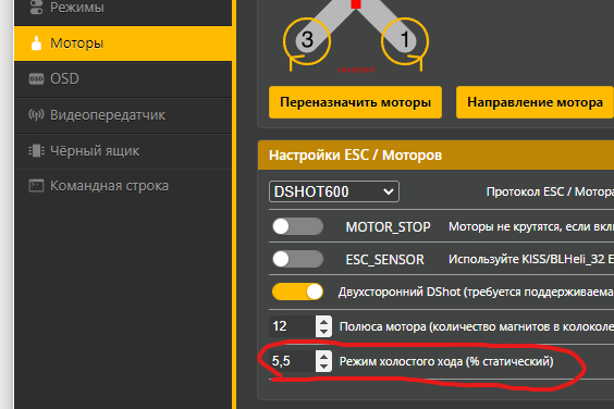

2 - копать в сторону холостого хода, чуть-чуть увеличить motoridle (у тебя стоит 4.4%, значение 5.5% +-стандартное, больше 7% ставить явно не стоит; не помню точно как этот параметр называется, возможно по другому, но в общем находится где-то рядом с конфигурацией DSHOT)... и посмотреть как себя поведёт;
3 - из разряда плясок с бубном: в два раза уменьшить частоту PID и Gyro loop (т.е. стояло 4\4k - стало 2\2k) и попробовать DSHOT300 вместо 600, посмотреть что ничего не изменилось и вернуть всё как было))
4 - скачать конфигуратор версии 10.8 и прошить betaflight 4.3 RC и после прошивки при первом соеднинении с конфигуратором разрешить установить все стандартные значения "apply custom defaults" ...и посмотреть как себя поведёт)
5 - если есть прилично полётного опыта, не армить квад дома, а убедившись в работоспособности failsafe смело и дерзко взлетать сразу в поле и смотреть как будет себя вести в воздухе )
