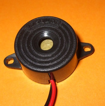

Объединив две пищалки параллельно, можно увеличить громкость звука, а еще это будет своеобразным резервом, если одна пищалка выйдет из строя, то вторая все еще будет работать (ну скорее всего), выглядит конструкция вот так:
Также можно использовтаь 12 вольтовые пищалки:
12 вольтовая пищалка подключается так: землю (минус) пищалки подключаем к полетному контроллеру к контакту "buzzer", а плюс подключаем к любому 12 вольтовому контакту на PDB (плата разводки питания). На SPracing F3 это работает.
