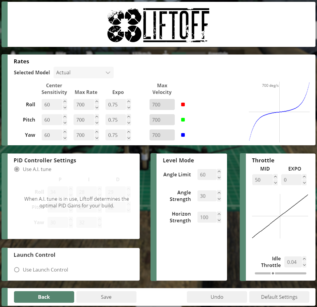

В liftoff во-первых следует калибровать стики, во-вторых там модели по умолчанию действительно некоторые как в жопу ужаленые. В-третьих, в liftoff, если мне не изменяет память, у каждого дрона свои собственные настройки рейтов (это как раз таки маневренность дрона, максимальные скорости вращения по каждой из трёх осей) и угла наклона камеры - если угол наклона камеры большой, то волей-неволей дрон будет лететь быстро вперёд, дабы было видно что-либо кроме неба.
Угол наклона камеры по умолчанию регулируется в полёте стрелками вверх-вниз либо в Workbench. Могу порекомендовать установить для начала угол в 10-15 градусов. А рейты попробовать для начала такие (настраиваются в Workbench в меню Flight controller settings, либо в меню паузы):

В LiftOff в настройках не лазил - просто выбирал из предлагаемых "готовых" моделей. К земле - да, устремляется мгновенно. Поставил Uncrashed - летает практически дак же как в AIDroneSim (и сильно отличается от LiftOff). Попробую найти и выставить настройки в LiftOff как на картинке - посмотрю что получится. Угол камеры стоял 25 градусов.
Пока что Uncrashed по поведению понравился больше. И дрон там медленно падает при снятии газа :). Рейты... Знать бы какие выставлять и как их настраивать... Я ж полный нуб, а в Liftoff какие-то тренировочные трассы и упражнения есть - вот и пошел в него. Потом засомневался из за разницы в динамике почти одинаковых моделей дронов...
