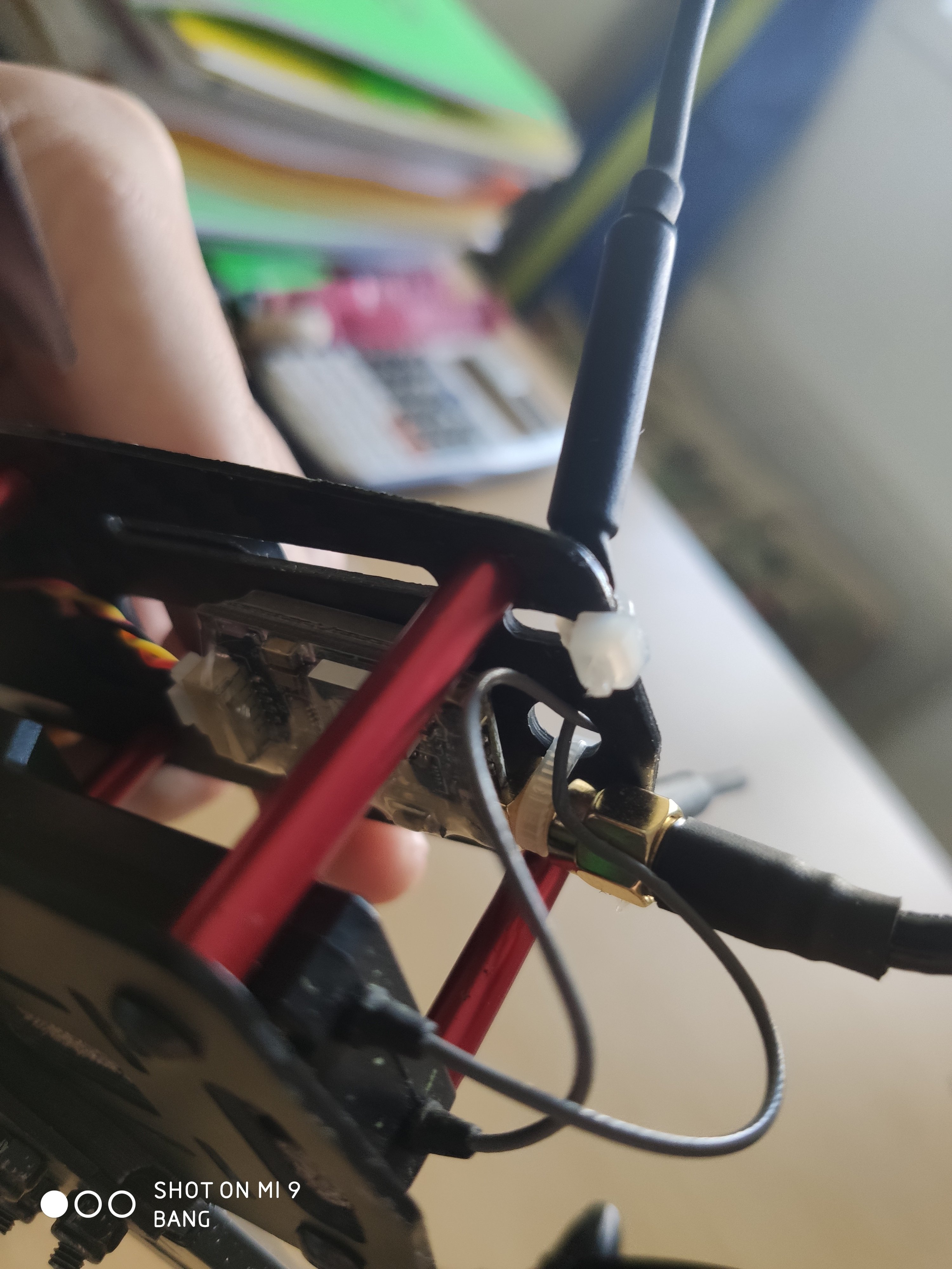

Подскажите как правильно крепить видеопередатчик к раме? Так как предыдущий у меня надломался...
Так сойдёт? За разъем прикрепил стяжкой. Или есть ещё варианты по надёжнее?

Еще с противоположной надо и не лишним будет двухсторонний скотч между ним и рамой, либо если есть возможность купить, то термопроводящую резинку поставить, вместо скотча.
