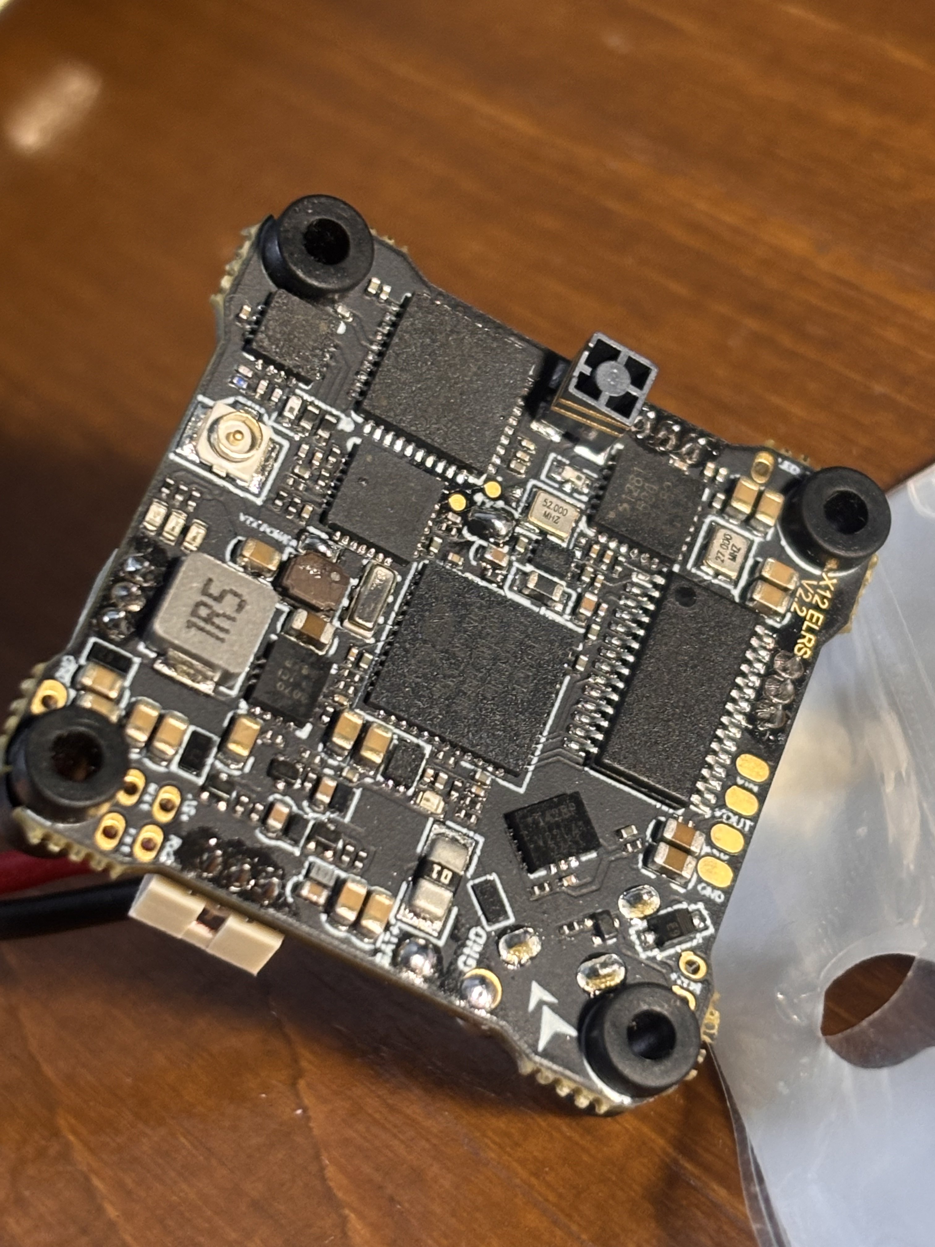

Всем здравствуйте, приобрел мобулу 8 как первый дрон, пролетал успешно 3 батки, после случайно ударился об потолок, дрон перестал конектится с бетафлай и пультом, разобрал дрон нашел трещину на одной штуке, возник вопрос можно ли починить это и если да то где купить нужную деталь, жалко покупать сразу целый полетный контроллер из за одной детальки маленькой. Может кто сталкивался с подобно ситуацией, пришлите ссылки где заказать запчасть, заранее спасибо

Тот, что с трещиной -- индуктивность (дроссель) из цепи чьего-то питания. А вот рядом с ним, металлический блестящий кварцевый резонатор, он там, случайно, не помят? Или это свет так на фото лёг?

Да это свет. Есть смысл чинить или придется полетник новый брать?
Треснувший сердечник дросселя не должен бы приводить к полной неработоспособности. Если только там внутри ещё и обрыв его обмотки?.. можно попытаться проверить мультиметром сопротивление (если удастся подлезть чем-то типа пары швейных иголок к площадкам, к которым он припаян). Должно быть довольно низкое -- это, всётаки, кусок тонкого провода.
А если обрыв (случившийся под нагрузкой, с током в дросселе), то он мог за собой утащить много кого, например, мелкий вспомогательный микроконтроллер gd32f130что-то-там и др., что там от него питалось.

Спасибо за ответ! Звучит конечно страшно, наверное пока отложу этот контроллер в долгий ящик, как опыта наберусь может вернусь к нему
