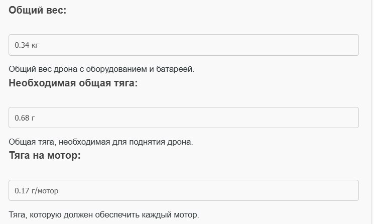

По итогу получаем следующее: для нормального полета дрона с камерой гоупро, общей снаряж. массой 340гр, необходима тяга 1:2 (это как минимум) или примерно 700-800гр, в идеале 1кг, т.е. тяга одного двигателя 200-250гр.

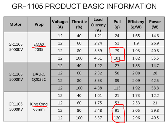

В моем случае тяга установленных на коптере движков (даже самыми злыми пропами) на 100% газе будет 100-120гр на двиг, при 60% газа 51-53гр (см.таблицу)., т.е. по сути в четыре! раза ниже необходимой.

Вот только вопрос возникает реальные ли это показатели по тяге в таблице?

Как правило данные в таблицах производителей сходятся с реальностью с погрешностью в десяток грамм, особенно если питание организовано на свежих полностью заряженных батареях или ЛБП :)
1:3 всеравно тяжеловатое соотношение. Хотяб от 1:4-1:5 начинается более-менее комфортное летание. Примерно такое соотношение у meteor65 o4, к слову, и из дайвов он выходит крайне неохотно могу сказать, и в целом после самой дефолтной 5ки с соотношением 1:9 ведёт себя как корова на льду)

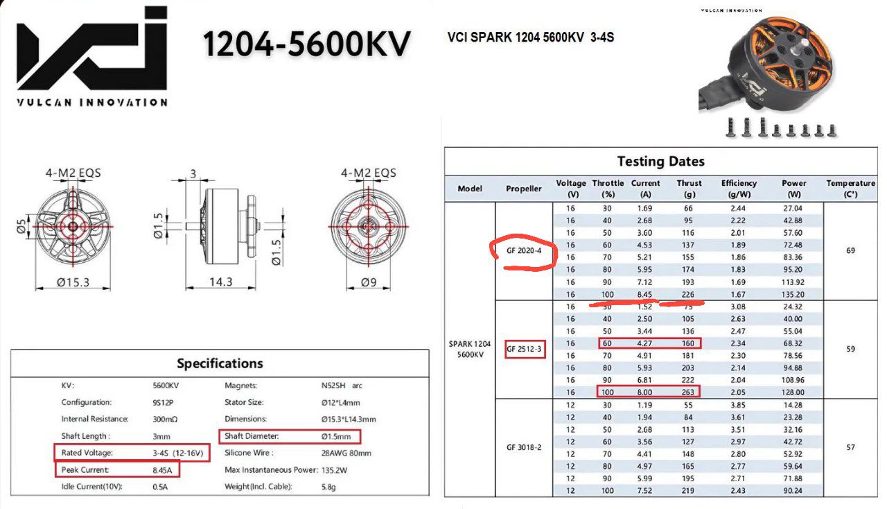

моторы заказал https://www.ozon.ru/product/motory-dlya-fpv-drona-vci-spark-1204-5600kv-2-sht-2195981684/ поставлю-настрою и попробую полетать с камерой на пропах 2.2" https://air-hobby.ru/product/propellery-gemfan-2216-3-pod-val-1-5mm/ большего диаметра не влезут уже))

Движки пришли! Радостно! Вот-вот начну паять-модернизировать увеличивать тягу как минимум вдвое, с 400гр (106гр/на мотор) до 900гр (226гр/на мотор), соотношение по итогу должно получится 1 к 3. Пока шли моторы, решил немного поэкспериментировать, снял дакты (защиту пропов), по итогу дрон "подсох" на 30гр, вес стал в районе 315гр с камерой и баткой 4s 650ma. Прикрутил к нему другие пропы 2.2" 4х лопастные, угол атаки хз, но поменьше чем у стоявших 3х лопастных на 2".

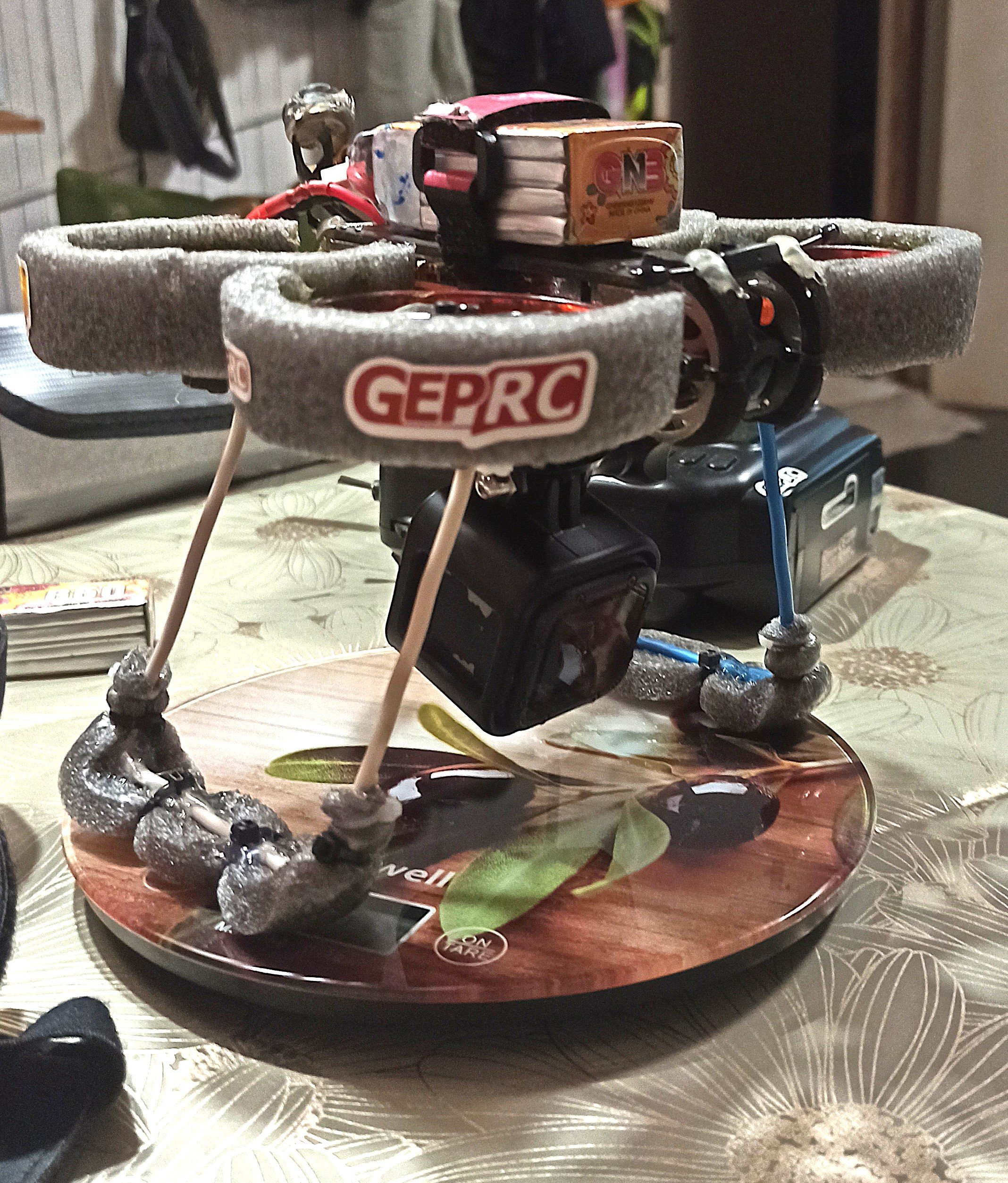

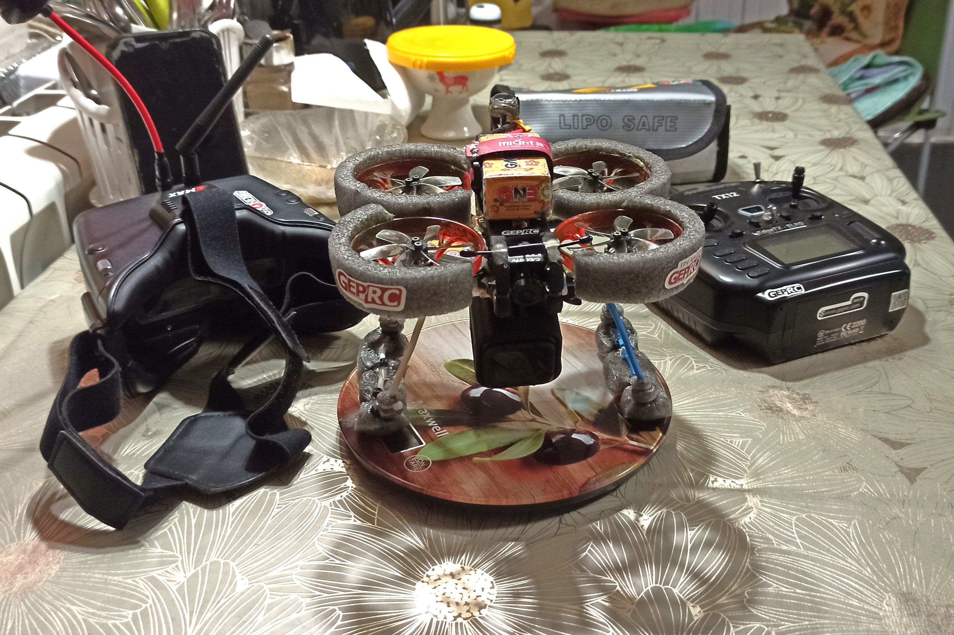

На улице были не самые лучшие погодные условия, небольшой ветер 5-6м/с, погода ясная, дрон вполне бодро взлетел, при том, что движки стояли стоковые GR1105 5000kv, полет был ровный и предсказуемый, немного сносило ветром его. Вывод мой личный: дакты немного уменьшают тягу (по ощущениям процентов на 20-25) и управление дроном без них более понятное и предсказуемое становится.
Всё таки эта модель дрона CineStyle 4K F722 на раме GEP-CX2 не предполагает установку дактов, без них дрон летает гораздо лучше. Ну так это был мой первый коптер, во избежание слишком частой замены далеко не дешевых расходников в виде пропов и еще более дорогих моторов (клин движка ведет к его перегреву и возможно сгоранию) я установил эти "корзинки" на время обучения.

Всё верно, дакты сильно влияют на тягу и управляемость как из-за веса, так и из-за аэродинамики (в большей степени). Это цена за безопасность, т.к. в первую очередь они предназначены для защиты окружающей среды от пропеллеров дрона, нежели для экономии расходников :) Если произошло столкновение, при котором помялся или вклинил мотор без дактов, то с дактами удар той же силы эти самые дакты как правило разрушает и они с тем же успехом обломками клинят/ломают пропеллеры. Кроме того застрять на ветке или намотаться на веревки/листву/траву/итд, например, зацепившись дактами (и параллельно заклинив мотор) вообще как нефиг делать.
А посадочные "ноги" у вас остались на птичке? Они тоже особо стабильности не добавляют, если освоили мягкую посадку (дизарм на минимальной высоте), то есть смысл их убрать, а взлетать (учитывая расположение крепление камеры) подкладывая что-нибудь под жопку для горизонтального положения.
На счет пропеллеров, золотая середина по соотношению производительности, нагрузке на моторы/регуляторы, энергоэффективности, предсказуемости управления и балансировки – это всё же трёхлопастные. Возможно, стоит поискать более агрессивные с большим углом атаки, если решите продолжать эксперименты с этой птичкой. В своё время перебрал много разных 3" пропеллеров как в синевупах так и на обычных "автобусных" мелких рамах, и 4, и 5, и 8 лопастей, фаворитами так и остались трёхлопастные.

Мягкую посадку пока не освоил) вот "ноги" пока и стоят, весу они почти не прибавляют (проволока медь, 2.5мм2) мне с ними поудобнее и взлет и посадку совершать, да и часто "приходится" падать с высоты большей чем хотелось бы)) и камеру они спасали не раз уже, хоть гоу про и прочная зараза, "ноги" при жесткой посадке тупо сгибались тем самым амортизируя и смягчая силу удара. Опять же, они и при фронтальном столкновении с жестким препятствием (дерево) также принимают часть удара на себя. По аэродинамике всей этой колхозной конструкции я пока не могу сказать, без этих "ног" не пробовал ещё летать, ибо летаю я так себе, особенно на небольшой высоте и камеру конечно жалко будет расхерачить, в отличие от пропов или движков.
Насчёт пропов с вами пожалуй соглашусь, у меня почти все 3х лопастные в "коллекции".
