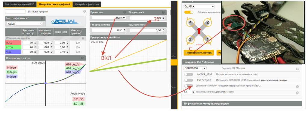

Пока не помогло, ограничил газ на 30%. при первом срыве в верх помогло, небольшой прыжок на 50 см и свалился на пол.

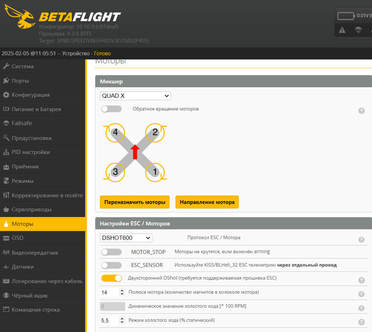

Включил двусторонний DSHOT........ вроде сначала нормально поднял до 20-25% примерно, ничего не предвещало, реакция на газ была адекватной, но ближе к 30% коптер снова резко набрал высоту, остановила его стремительный полёт или "команда дизарм", или строительная конструкция. Рисунок ниже.
Вот загадка, а началось-то всё с перепрошивки 4.4.3 на 4.5.1 с добавлением закладки SERVO. Откат на прежнюю версию и на другие ниже/выше, восстановление на слитую прошивку (dump all), восстановление по сделанным скринам - результатов положительных не дали. Вроде и конденсатор на месте и подключен, думаю проверить его на ёмкость ещё. Причём одновременно после прошивки две машинки стали вести себ таким образом. Но (!) в череде экспериментов по смене прошивок и настроек одна из машинок вдруг приняла адекватное поведение, но после повторной перепрошивки опять проблема вернулась.
