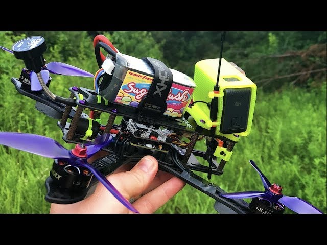

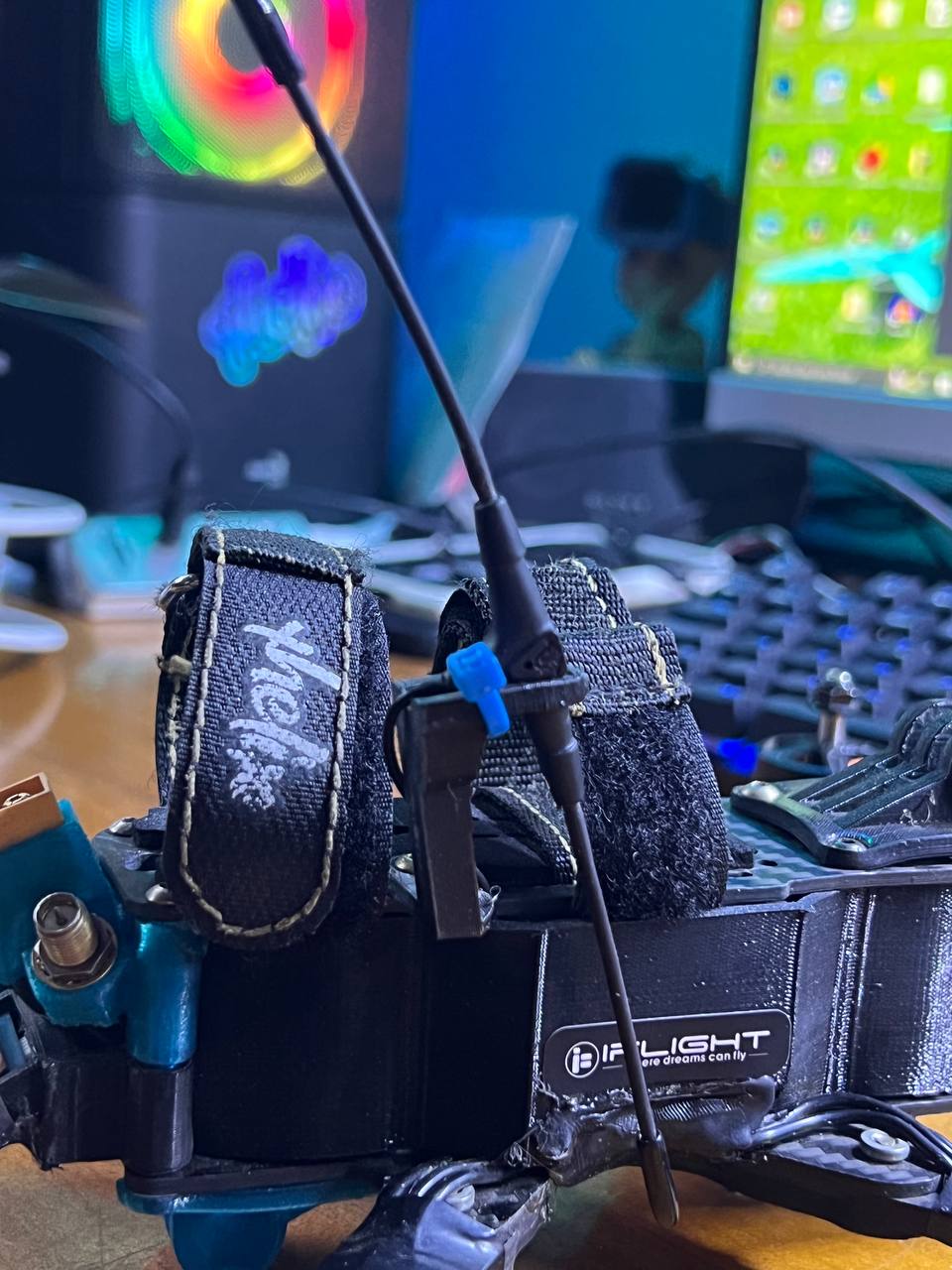

Думаю куда и как лучше разместить антенны на 4` квадрике-дальнолёте. Видеопередатчик с антенной хочу установить в хвосте, по классике. Но и антенну ELRS не хочу класть горизонтально, как у многих. Если сгибать антенну на аппаратуре горизонтально, я так понимаю, она будет хуже работать? Лучше, чтобы она торчала вверх? Тогда и на квадрике антенна ELRS должна стоять вертикально?
Но если на квадрике антенну ELRS ставить вертикально, то в таком виде ей место остаётся только на хвосте, а там уже антенна 5.8ГГц видео.
Вот вопрос, насколько сильно они там будут друг другу мешать и как далеко их желательно разносить друг от друга? Или лучше не выпендриваться и
установить ELRS антенну горизонтально, спереди квадрика?
