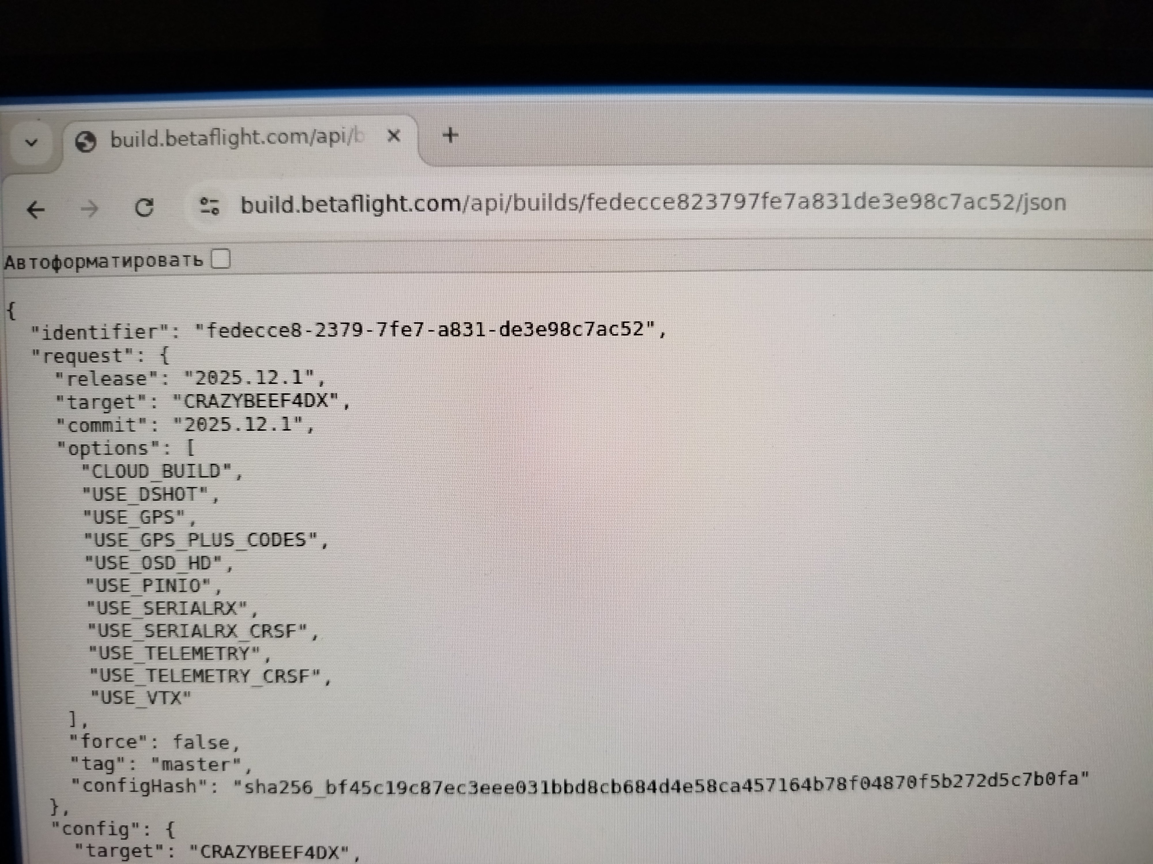

Вот ещё что странно: build key fedecce823797fe7a831de3e98c7ac52 показывает:
Но ...F4DX -- это, вроде бы, который с приемником Spectrum (DSM)?
а что там показывает? если прошивку крейзиБи, то да, еще и ее пробовал установить, тое мимо. а куда смотреть на пайку приемника? там вроде все в одном...

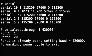

перепрошил на 4.5.3 таргет BETAFLIGHTF4 с указанием кастомных настроек “BARO_DPS310 ACC_SPI_ICM42688P
# serial
serial 20 1 115200 57600 0 115200
serial 0 131073 115200 57600 0 115200
serial 1 64 115200 57600 0 115200
serial 2 0 115200 57600 0 115200
serial 5 0 115200 57600 0 115200

я фиг его знает
Ближайший похожий контроллер у меня BETAFPV405 (Betafpv AIO 2-3S). Там приемник висит на UART3, в остальном довольно похоже.
Выглядит в cli так (пульт включён и сообщил об установлении связи):

# serial
serial 0 0 115200 57600 0 115200
serial 2 64 115200 57600 0 115200
serial 3 0 115200 57600 0 115200
serial 4 0 115200 57600 0 115200
# serialpassthrough 2 420000
Port1: 2
Port2: 20
Port1 is already open, setting baud = 420000.
Forwarding, power cycle to exit.
Ãà Â+Ã÷Â_üâ¿øEùÃ��L|âCÃà Â+Ã÷Â_üâ¿øEùÃ��L|âCÃà Â+Ã÷Â_üâ¿øEùÃ��L|âCÃà Â
+Ã÷Â_üâ¿øEùÃ��L|âCÃà Â+Ã÷Â_üâ¿øEùÃ��L|âCÃ$�d����ÃÃà Â+Ã÷Â_üâ¿øEùÃ�
�L|âCÃà Â+Ã÷Â_üâ¿øEùÃ��L|âCÃà Â+Ã÷Â_üâ¿øEùÃ��L|âCÃà Â+Ã÷Â_üâ¿øEùÃ��L|âCÃ
à Â+Ã÷Â_üâ¿øEùÃ��L|âCÃà Â+Ã÷Â_üâ¿øEùÃ��L|âCÃà Â+Ã÷Â_üâ¿øEùÃ��L|âCÃà Â+Ã÷
Последняя команда, 'serialpassthrough <номер уарта> <скорость в битах/с>', включает режим прозрачной передачи между этим <номер уарта> и (виртуальным USB-) портом, через который подключен конфигуратор. В результате в консоль cli сыплется "мусор", который, на самом деле -- и есть посылки ОТ пульта К контроллеру. Если, вообще, И TX приемника работает И RX полётного контроллера работает, то и на обсуждаемом полётнике должна быть такая же картина. А если мусор не сыплется, можно начинать подозревать аппаратуру. Или, всё-таки, биндинг приёмника с пультом, в том числе, включенный режим model match где-то там в настройках пульта, отсеивающий незнакомый пульту аппарат, у которого, случайно, оказалась та же самая bind-фраза.
