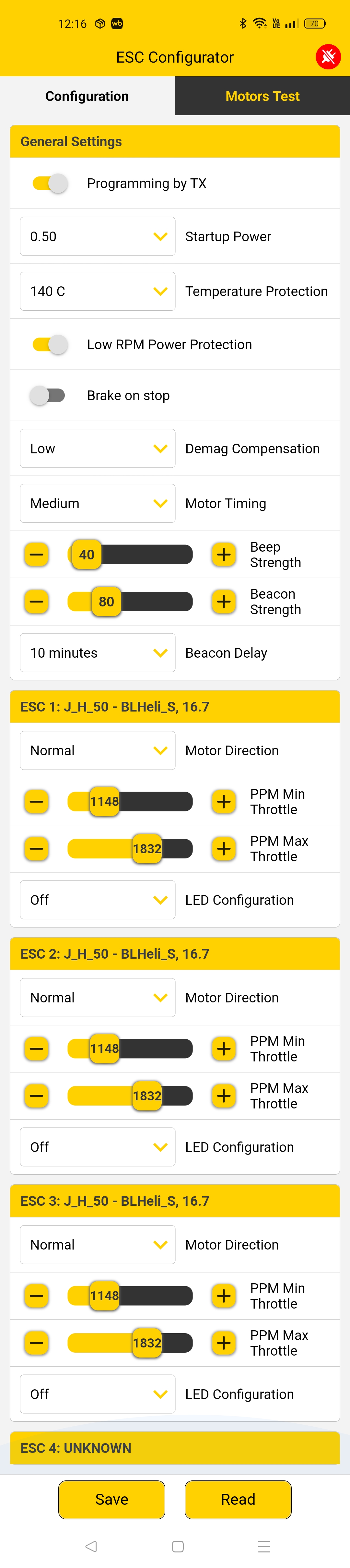

Здравствуйте, собрал свой первый дрон и на процессе прошивки настройки. Столкнулся с тем что один мотор не крутиться, при управлении ползунками из конфигуратора Betaflight, протоколы Dshot300/600, остальные хорошо реагируют! Если поставить протокол Oneshot125 мотор начинает работать, но другие не работают. У меня стэк SpeedyBee f405 v3. Esc конфигураторы не видят 4 esc. Приложение SpeedyBee просто пишет unknown Esc. Подскажите что можно попробовать сделать?
